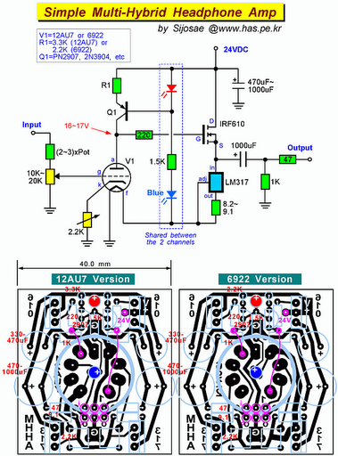

(#) daneg86 válasza keszeg01 hozzászólására (») Márc 6, 2014 /
Szia.
Ahová szeretném, ott +-30volt adott, és érdekelne, hogy hogy lehetne megoldani 1 triódával, meg a 30 voltból stabilizálni 12v ~800mA-t lépést el szeretném hagyni.
Tiná-ban próbálkoztam, de nem jutottam semmire, igazából az alapkapcsolásnál is hiányzik a szinusz felső része.
(#) kadarist válasza daneg86 hozzászólására (») Márc 6, 2014 /
Akkor lenne értelme a szimmetrikus táplálásnak, ha lenne komplementer elektroncső, mint a tranzisztoroknál (PNP és NPN). Ilyen viszont nincs.

(#) keszeg01 válasza daneg86 hozzászólására (») Márc 7, 2014 /
Van egy de az a vélemény róla a külön fűtéssel jobb a hangja.
(#) CIROKL válasza keszeg01 hozzászólására (») Márc 7, 2014 /
„külön fűtéssel jobb a hangja.”
Osztom , nekem is szebben szól úgy !

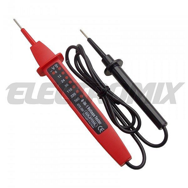

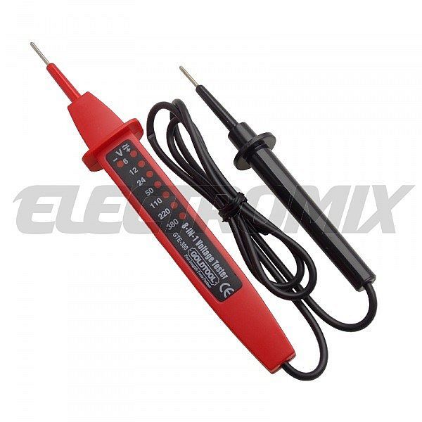

(#) Fülöp Ferenc 49 hozzászólása Márc 7, 2014 /
Kedves kollégák , egy kis segitségre szorulnék , keresném a GTE-300-ET Feszültség tesztelő kapcsolási rajzát , ha tudná valaki feltenni vagy elküldeni nagyon hálás lennék , kiégettem vonalkodos ellenállásokat és nem tudom megállapitani az értékét . előre is köszönöm

(#) Fülöp Ferenc 49 válasza Fülöp Ferenc 49 hozzászólására (») Márc 7, 2014 /
Még az is nagy segitség lenne ha valaki lefotozná a nyák lapját a műszernek , onnan is le tudnám olvasni az értékeket , mivel színgyürüsek az ellenállások , köszönet előre is

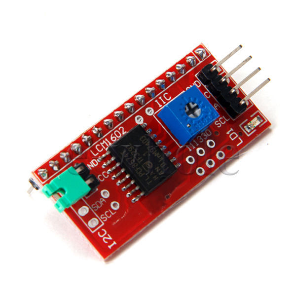

(#) pgazso hozzászólása Márc 11, 2014 /
Ehhez esetleg nincs valakinek kapcsolási rajza? Bővebben: Link
(#) proba válasza pgazso hozzászólására (») Márc 11, 2014 /
Ennyiért úgysem tudod megépíteni.Néha valamély eladó oldalán van hozzá rajz is. Egy PCF8574 van rajta, max az IO lábak helyzete kérdéses.
A hozzászólás módosítva: Márc 11, 2014
(#) pgazso válasza proba hozzászólására (») Márc 11, 2014 /
Köszi de ez kb. 1 hónap mire megjön. Ezért szeretnék építeni egyet.

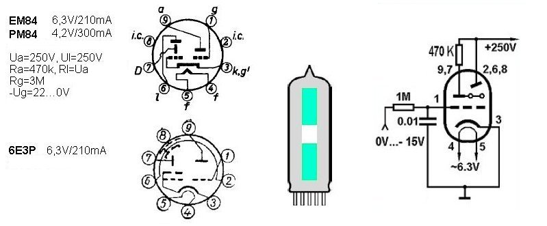

(#) djcaveman hozzászólása Márc 14, 2014 /
Parancsolj.
(#) mmajka válasza djcaveman hozzászólására (») Márc 14, 2014 /
Köszönöm a gyors választ! Viszont a rács vezérlését mivel lehetne megoldani? Gondolok itt arra, hogy nem köthetem a HF jelet az 1M ás ellenállás elé és hajrá. Vagy igen?

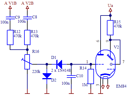

(#) djcaveman válasza mmajka hozzászólására (») Márc 14, 2014 /
Itt egy másik, komplettebb kapcsolás. Az EM.PM csak a fűtésben különbözik..

(#) CIROKL válasza djcaveman hozzászólására (») Márc 14, 2014 /
Ez kevés lesz ide hisz minusz 15 Volt kell a teljes kivezérléshez ezt honnan állitod elő ?
