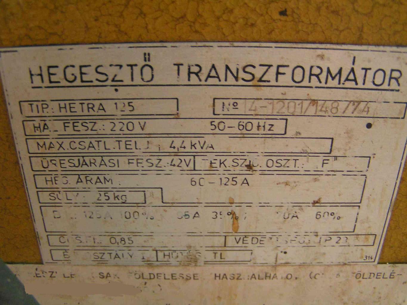

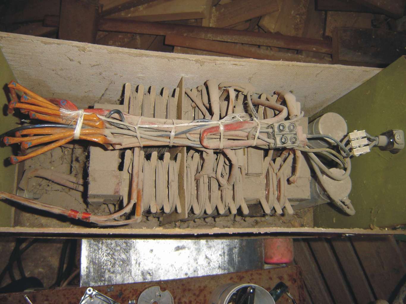

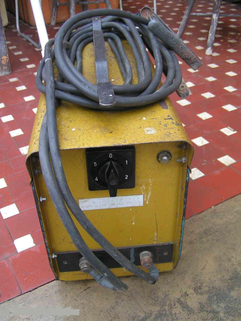

Sziasztok! Van egy HETRA 125-ös, csak 230V-ról üzemelő hegesztőtrafóm, aminek tönkre ment a fokozatkapcsolója 0-1-2-3-4-5 fokozatu.Nincs véletlenül valakinek kapcsolási rajza a bekötésről?
ELGERO 133.041229.325 típusú kapcsoló van benne, ezt kellene helyettesíteni. Segítségeteket előre is kösz.

Ez a 140 es gépé szerintem nem sok különbség van a kettő között biztosan fogod tudni használni a rajzát.
És a kapcsoló állásainak a bekötése is rajta van.Helyette bármilyen kapcsoló aminek legalább ennyi állása van , és legalább annyi záró kontaktusa van az felhasználható .Ja és bírjon a kapcsoló Amperban annyit mint ami benne volt , de az se baj , ha olyat raksz bele ami többet bír.

Köszi a segítőkészséget de ezzel a rajzzal már találkoztam de nem jó. 230/400Vos átkapcsoló van benne az áramerősséget meg a vasmaggal állítja. Nekem meg egy 4 kamrás fokozatkapcsoló kellene.
