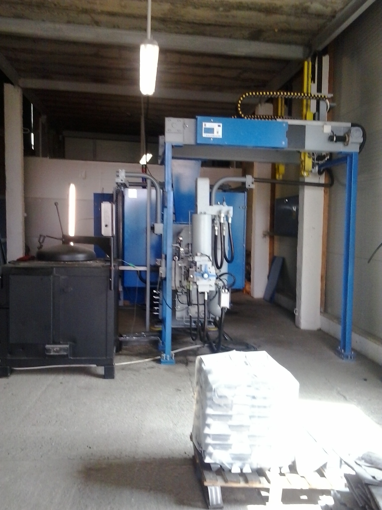

Tulajdon képen a típus Bühler B160 Kőnyűfém öntőgép már dolgoztak vele ,de de le lett nagy része szerelve, és szeretném újra indítani de nincs hozzá Villamossági rajz,és nem találtam az Interneten sem,ha tudnál segíteni meg köszönném.

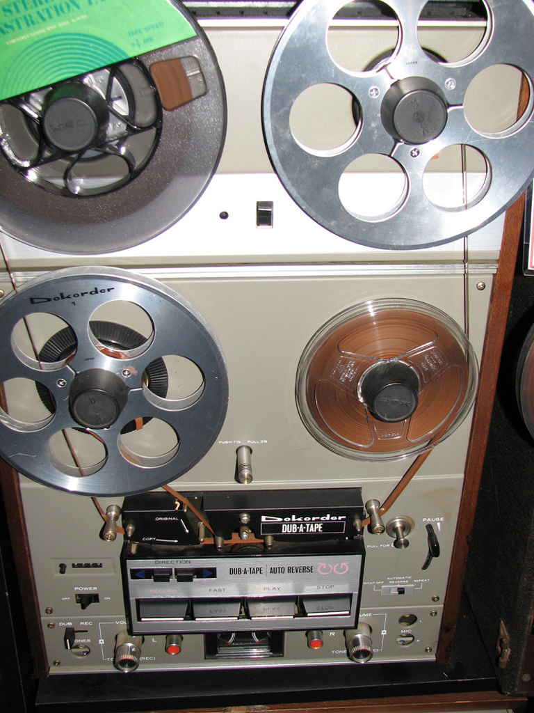

dokorder 8020 (szalagos magnó)-hoz keresnék kapcsolási rajzot, neten csak fizetőset találtam, hátha itt valakinek lenne..

(#) eyess válasza kokozo hozzászólására (») Máj 1, 2014 /
Mi a baj vele ?
Ezeket találtam egyenlőre , de még keresgélek .

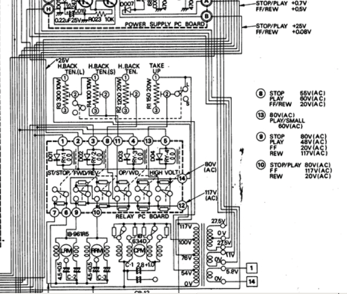

(#) kokozo válasza eyess hozzászólására (») Máj 1, 2014 /
Ezeket én is megtaláltam de ezekből nem derül ki, hogy a nyákról melyik alkatrész hiányzik.
Ja értem , hogy alkatrész is hiányzik .Nos az nem lenne célra vezető , hogy mivel sztereó a kicsike , akkor megnézni a másik oldali panelt .Feltéve , hogy onnan nem hiányoznak pont ugyan azok az alkatrészek.
Attól hogy sztereó a motorvezérlése monó szegénynek, és onnan hiányzik pár alkatrész.
Ok akkor annyit kérdeznék még , hogy csak onnan hiányoznak alkatrészek , vagy máshonnan is ?
Ja milyen motor van benne ? Mi a típusa ?
Sima noname 2 tekercses motorok vannak benne mint az összes orsós magnóba És nem is azokkal van a gond hanem a logikai résszel ami eldönti hogy play vagy tekerés vagy pause vagy stop vagy stb.. ez kb 2 marék tranzisztor 4 marék relé és 10 marék ellenállás meg kondik diódákkal És azért kellene a kapcsolási rajz, hogy kilegerésszem mi hova meddig minek.
Elvileg egy hasonló Dokorder típusú rajról lehet , hogy ki lehetne bogarászni ? Hátha van egyezőség hm ?
Igen van ami hasonlít rá pl dokorder 8010 de ahhoz se találok..
És talán ez ?
A baj az , hogy ez a rajz több mint 6Mb , és ide ezt nem lehet feltölteni.
Elküldenéd az email címemre?
Nos legyen szerencséd vele . A helyedbe megnézném az e mailedet.
Köszönöm, nézem!
Szívesen remélem fogod tudni használni.
