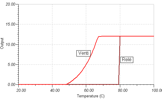

Itt volt az orrom előtt és nem vettem észre . Igazából a kettő kombinációja kéne nekem. Egy erősítő hűtőbordájának hőfokfigyelésére lenne. Úgy szeretném csinálni, hogy pl. 50°C -nál kapcsol be mondjuk olyan közepes fordulaton a venti és 70°C -nál pedig maximumon forogna, 80-90°C -nál pedig a relé levenné a főtápot az erősítőről. Az megoldható, hogy a te kapcsolásodon az átváltás hosszabb tartományba történjen? Meg ugye a jó lenne ha a két áramkörnek egy közös érzékelője lenne.
(#) proli007 válasza MolnarG hozzászólására (») Ápr 28, 2009 /
Az a gyanúm, hogy kissé túlragozod a dolgokat. Anélkül, hogy kipróbáltál volna valamit, a valós életben, elméleteket gyártasz. És nem veszed figyelembe a hűtőborda termikus időállandóit és a ventilátor üzemi tulajdonságait, karakterisztikáját. :yes:
De legyen ahogy szeretnéd! (Természetesen az ellenállásokkal el kell játszadoznod, mert ez nem egy korrekt, méretezhető áramkör.)
üdv! proli007

(#) MolnarG válasza proli007 hozzászólására (») Ápr 28, 2009 /
Kifejtenéd mire gondolsz? Elfogadom ám mások véleményét és tanácsait, úgyhogy nyugodtan mond mire gondoltál, majd megegyezünk . Egyébként köszönöm a rajzot!

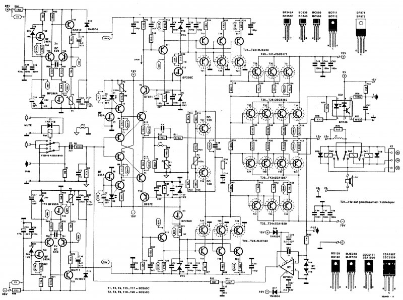

Szeretném megkérdezni, hogy nem e tud valaki küldeni egy 1500W - os erősítő kapcsolási rajzot?
A segítséget előre is köszönöm.
(#) patexati válasza edison14 hozzászólására (») Ápr 28, 2009 /
1500W Mire kell az neked! Ekkora nem igen van bár létezik inkább több kicsi (több csatorna) van ilyen teljesítményen!
(#) szamóca válasza edison14 hozzászólására (») Ápr 28, 2009 /
Miért ilyen kicsi kell?
Egy 1000W-os om van csak
(#) szamóca válasza (Felhasználó 13571) hozzászólására (») Ápr 28, 2009 /
Csak kinövik egyszer!
Semmi különösebb, csak gondoltam ki kellene próbálni a hűtést. Azaz fel kellene venni a paramétereket, mert ez a szabályozás kiindulási alapja.
- Mert ha egy hőfok felett elindul a venti, akkor vagy beáll az hőegyensúly, vagy nem, vagy lengedezni fog, mint megannyi szabályzó. Csak kérdéses, hogy egy egyszerű lelkületű erősítőnél, szükség van-e, egy tényleges szabályzásra. (Gondolom onnan indultál ki, hogy feleslegesen ne zörögjön a venti, csak nem ilyen egyszerű a helyzet.)
- A venti, nem indul el csak egy bizonyos feszültség felett. Viszont ha már jár, akkor ugyan ezen az feszültség értéken nem áll meg. Tehát hiszterézise van (ezért van, hogy PC szabályzóknál induláskor előpörgetik) De itt állni fog induláskor, ha a borda hideg.
- A ventinek a légszállítása, biztos nem arányos a fordulatával. A karakterisztikája, az indulása, a hűtőborda holtideje, mind a szabályzó zavarójellemzőit gyarapítja. Tehát valami "normális szabályozást" gondolom egy jól hangolt PID szabályzóval lehetne megoldani, ahol még az erősítő pillanatnyi átlagteljesítményét (ami vélhetően a várható hőfejlesztéssel lesz arányos) is be kellene venni differenciáló tagnak.
Ezeket a gondolatokat, csak azért írom, mert mechatronikai hallgató vagy. De azért, ez nem egy űrhajó, csak egy erőlködő..
üdv! proli007
