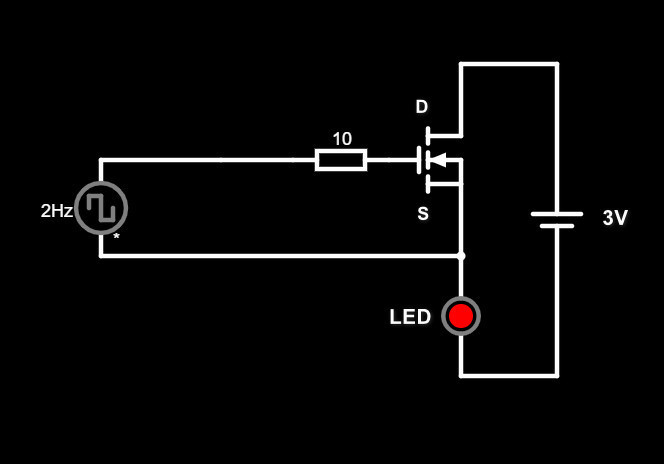

(#) nickname hozzászólása Okt 10, 2022 /
Szeretnék segítséget kérni Tőletek.
Mellékelt rajz alapján próbálok összehozni egy villogó LED-et, viszont az a bajom, hogy bár villog, de mégis folyamatosan van egy kis fénye a LED-nek.
Hogy tudnám elérni, hogy villogás közben teljes kialudjon?
Előre is köszi!
Üdv,
P.

(#) Kovidivi válasza vrbr hozzászólására (») Okt 11, 2022 /
Ez hibás.
Ha N-FET-et használ, akkor ez a hsz.-of jó: Bővebben: Link , viszont a gate-röl kellene a GND-re egy kisütö ellenállás, mondjuk 10k.
(#) Suba53 válasza Kovidivi hozzászólására (») Okt 11, 2022 /
Tudni kellene a 2Hz-es generátor feszültség szintjeit. Ha mondjuk 0-5V, akkor nem kell kisütő, mert a gate ellenálláson keresztül ki is ürül, amikor 0.
Nickname! Javaslom, hogy ha ilyen jellegű kérdést teszel fel, akkor írj több konkrétumot.
1. A FET típusa.
2. A LED típusa, színe.
3 A meghajtó generátor paraméterei.
Ugyanis ezek ismeretében lehet komolyabban elemezni az áramkört, és nem "vak vezet világtalant" lesz a végeredmény.
(#) ferci válasza nickname hozzászólására (») Okt 11, 2022 /
Ahogy már írták, kellene a fet típusa, hogy a rajzodnak megfelelő-e vagy sem ( p vagy n-fet ).
Nem mindegy, hogy "egy fetet" teszel be és hogyan ( s, g, d..)
A másik: te 3 voltos tápot rajzoltál és a led szempontjából se mindegy, hogy régi piros pl. a maga 1.6-1.7 voltos induló nyitó feszével, vagy modern fehér, kék a 3,.. voltjával.
A gate körnek jelen esetben nincs jelentősége, mert 3-5 volt nyitófesszel minden ide elégséges fet kinyit annyira, hogy egy ledet meghajtson.
Általában bukta szokott lenni, ha a rajz se felel meg a gyakorlatban megvalósított kapcsolásnak, vagy fordítva..
Apróság: ha a ledhez megfelelő tápról járatod, célszerű min. 4..5 volt, egy soros előtétet is tervezz be a ledhez..
(#) nickname hozzászólása Okt 11, 2022 /
Köszi mindenkinek a hozzászólást.
Pontosítom a paramétereket:
N-MOSFET: STU10NM60N, 600V, 5A, 550mΩ, unipoláris
STU10NM60N
LED: sima LED-es fehér E10 zseblámpaégő, 3V
Izzó tápja: 2db 1,5V-os ceruzaelem sorba kötve
Négyszög jel generátor: XY-LPWM, PWM, 1Hz-150KHz, 3.3V-30V
XY-LPWM
Négyszög jelet általában 4V-on próbáltam, de teszteltem 25V-ig is, viszont az alap fényerő folyamatosan ugyanolyan maradt.
Teszteltem "vrbr" kapcsolásait, viszont sajnos mindegyik esetben ugyanaz volt a jelenség, villogott a led, de minimálisan folyamatosan világított is.
Mellékelem a módosított rajzot, ahol látszik a Source, Drain is.

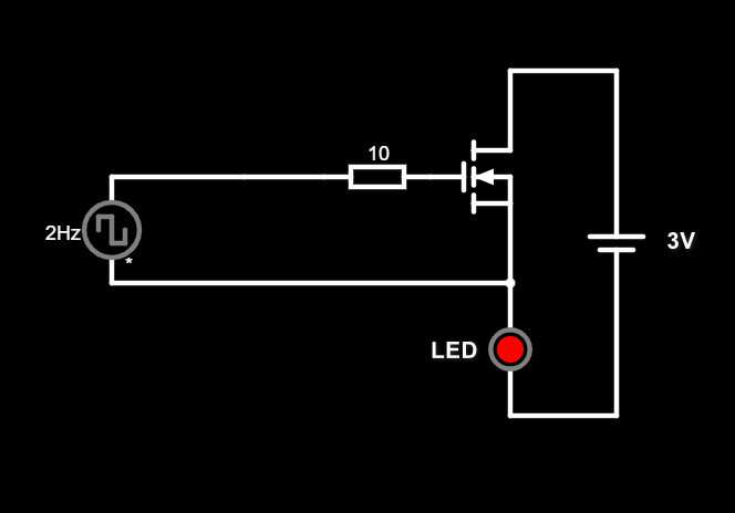

(#) pipi válasza nickname hozzászólására (») Okt 11, 2022 /
Ha a generátor helyét rövidrezárod akkor is világít? Mert akkor a fet átvezet valamennyire...
(#) Kovidivi válasza nickname hozzászólására (») Okt 11, 2022 /
A kapcsolás működőképes, de logikailag hibás! Így kellene: Bővebben: Link - felraktam mellékletbe is. Nézd meg, hogy van a gate-en egy GND-re lehúzó ellenállás is. Nem érdekel, hogy a pwm jelet szolgáltató készülék kimenetén totem-pole pár van-e (rákeresni meg főleg nem.fogok), nem spóroljunk egy 5Ft-os alkatrészen! Az 500mOhm Rdson-ú mosfet 2db ceruzaelemmel használva elég rossz választás, ha lehet, keress valami értelmesebbet. Alacsonyabb max. feszültség, alacsonyabb Rdson.
Rin 100-470Ohm, Rgs 10-100k.
A hozzászólás módosítva: Okt 11, 2022
(#) nemgyuri válasza nickname hozzászólására (») Okt 12, 2022 /
Szia! A FET adatlapján "Figure 8,9" jól láthatod, hogy a GS feszültség 4V-nál kezd és csak 9V-nál megy telítésbe. Tehát ennek a típusnak 10-15V-os meghajtás kell. Mivel ez a FET jóval nagyobb teljesítményű-áramú mint ami egy LED meghajtásához kell, ezért valószínű, hogy 0V-os Gate estén is még átcsurog rajta ~1mA. Ilyenkor a LED még világít. A LED 3V-os ezért nagyobb feszről kell táplálni, de az áramkorlátozásról gondoskodni kell.
(Próbál meg a Gate feszültséget -1V -3V -al is, a LED-nek ki kell aludnia.)
1-3 amperes kisfeszültségű "logikai" FET-tel fog működni. Kovdivi kolléga rajzát tanulmányozd.
(#) nickname válasza nemgyuri hozzászólására (») Okt 12, 2022 /
Valóban az a probléma, hogy a MOSFET kicsit átereszt 0V-os Gate esetén.
Próbáltam "Kovidivi" javaslata alapján beiktatni egy GND-re lehúzó ellenállást is, de úgy tűnik ez még nem elég az áramkörnek.
Esetleg abban tudtok segíteni, hogy tudnék negatív feszültséget tenni a Gate-re? Megoldható driver nélkül?

(#) nickname válasza Suba53 hozzászólására (») Okt 30, 2022 /
Sikerült a projekt!
Mellékelem a működő kapcsolási rajzot.
Diódával is próbáltam, de nem volt hatással az áramkörre.
Tulajdonképpen valóban az lehetett a baj, hogy a MOSFET-re nem jutott elég tápfeszültség, de így 5V-tal már jól működött.
Köszi még egyszer a segítséget mindenkinek!
