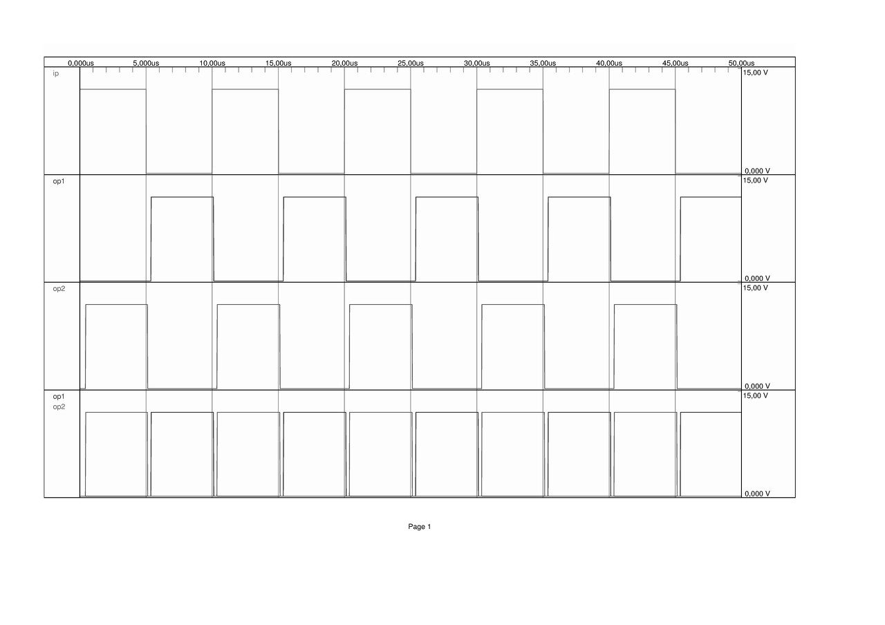

Itt egy újabb holt-idő generátor szimulációja 4070-el.
