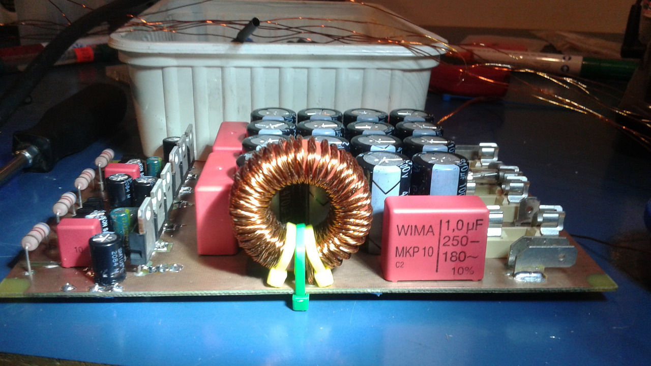

Most nekem 16uH-ra van megtekerve, ez kényelmesen elfér raja, és nem is nagyon akarom feljebb vinni. A mag mérete is elfér a panelon, nagyobb nem is volna oda kényelmes. Majd a következő 2-2 fettel talán nagyobb magra kerül, vastagabb huzallal. Nekem a magot nem éri a ventillátor, meleg, de nem forró. Ha két magot összefogsz, akkor valóban nőnie kell az induktivitásnak. Abból a pici magból, amit te használtál, talán még érdemes is volna megpróbálni.
(#) Bassmester válasza Gyozo92 hozzászólására (») Feb 9, 2016 /
Ez a 16uH a T106 -on van, vagy a T130 -ason?
Nekem a T130 -ra 24.5uH ment fel lazán, 1.06 mm -es drótból.

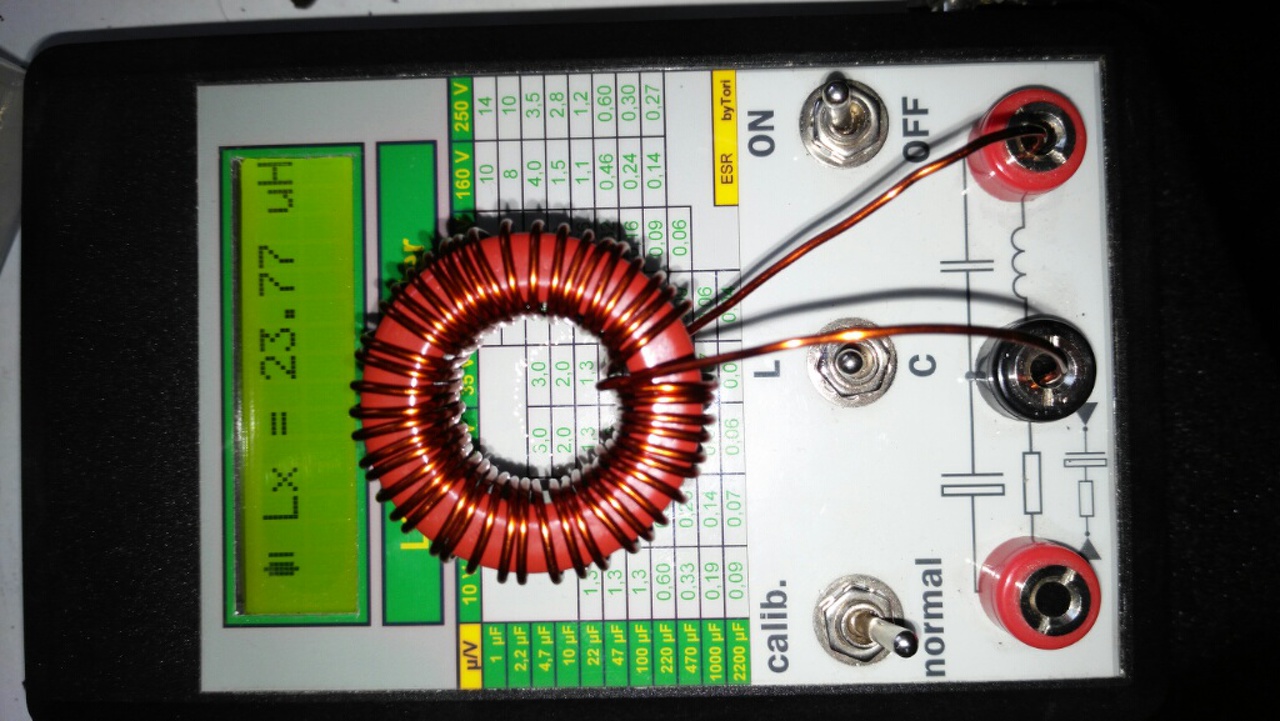

(#) Gyozo92 válasza Bassmester hozzászólására (») Feb 10, 2016 /
T130-on van rajta. LCM3-al mérek induktivitást, biztos, hogy pontos a mérés. Így néz ki a magom. Biztos, hogy vastagabb a sodort kanóc, mint 1-es. T130-2 A menetszám mondjuk érdekes volna, neked hány menet van rajta az 1-es drótból? Az enyémen azt hiszem 38

(#) Bassmester válasza Gyozo92 hozzászólására (») Feb 10, 2016 /
Jaja, én is kb 38-nak számoltam a tiédet.
Az enyémen 45 menet 1-es van. Lakkal együtt mérve 1.06mm az átmérője.
A másik pedig egy T157-2 , 50 menettel ugyanolyan drótból.

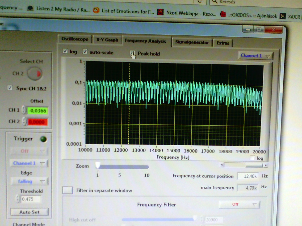

(#) Trivium93 válasza Gyozo92 hozzászólására (») Feb 10, 2016 /

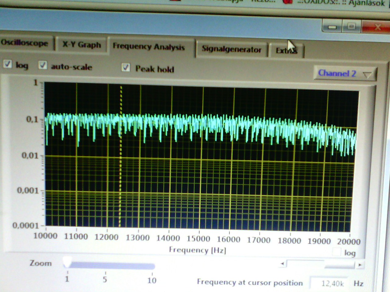

Gyári kapcsolásból vettem az értéket. A magra meg, hogy 11uH ment rá a tanár mondta, hogy próbáljuk ki úgy, jónak bizonyult, alig van vivőmaradék.
Most meg leteszteltem átvitelre a véget, 16kHz felett nem tudja a hangkártya megmérni, az alatt meg egyenletesen viszi át a jelet.
Itt van pár kép.
Itt ezen nem tudom miért mutatja a 16-20kHz közötti részt amikor teszteltem akkor nem mutatta.

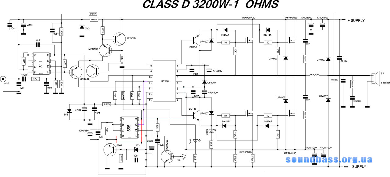

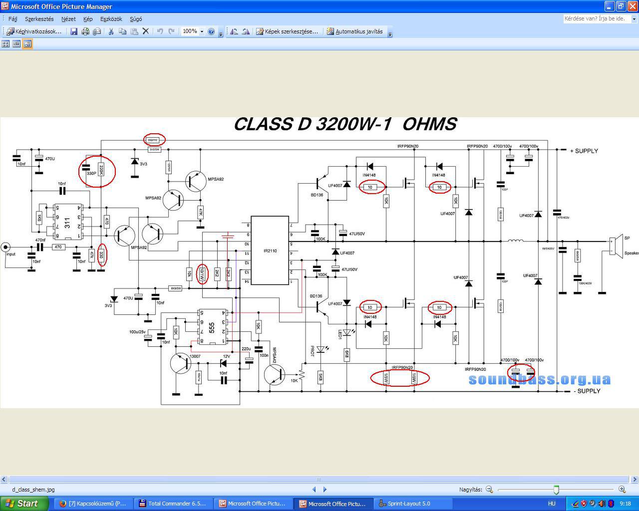

(#) black1989 hozzászólása Feb 26, 2016 /
Szerintetek ez a rajz műkszik , mert már elkezdtem megrajzolni a nyomtatott áramkört ,de addig nem szeretnék venni hozzá semmit míg nem bizonyosodom meg , az áramkör működéséről! Előre köszi a segítséget!

(#) dara válasza black1989 hozzászólására (») Feb 26, 2016 /
Szerintem működne,mivel úgy nézem ugyan az mint a cikkek között lévő 600W kapcsolás.Hogy meg kíméld magad a sok kudarctól,tervezési anomáliák,javaslom a cikkben lévőt megépíteni.Teljes leírás,nyákterv.
(#) Karesz 50 válasza black1989 hozzászólására (») Feb 27, 2016 /
Vannak benne érdekes alkatrészértékek. Elég merésznek tartom az IR-rel meghajtani ezt a két FET-et, de majd az élesztésnél kiderül "műkszik-e a rajz".

(#) killbill válasza Karesz 50 hozzászólására (») Feb 27, 2016 /
Nem egeszen ertem, hogy mi nyitja a FET-et. Az emitterkoveto csak lefele huzza a gate-et, de felfele mi?
(#) (Felhasználó 46585) válasza killbill hozzászólására (») Feb 27, 2016 /
A rossz helyre rajzolt dióda. Ezért jók ezek a neten talált rajzok... De nekem akkor is a BSS tetszik a legjobban... ott még nem láttam egy hibátlan rajzot sem.
(#) killbill válasza (Felhasználó 46585) hozzászólására (») Feb 27, 2016 /
Ja, igy mar vilagos. Az anod a bazisra megy, nem a foldre.

Akkor pontosan megtudná mondani valaki , hogy mit is kell módosítani , mert a panel már kész van ,de még nem indítottam el! Addig nem is szeretném míg valaki be nem rajzolja a dióda részt , hogy mit s hogyan kellene ! Köszi mindent!
(#) killbill válasza black1989 hozzászólására (») Feb 27, 2016 /
A BD136-ok kollektorara kotott dioda anodok a tranzisztorok bazisara kell menjen.
(#) black1989 válasza killbill hozzászólására (») Feb 27, 2016 /
Értem, És kösz szépen !
Egyébként ezt a kapcsolást láttam panelre összeszerelve is , ha a kapcsolás szerzőjének nem működött , akkor miért nem módosította a rajzot !? Érdekes.
A hozzászólás módosítva: Feb 27, 2016
(#) black1989 hozzászólása Feb 27, 2016 /
Egyébként azt én sem értettem , hogy a negatív oldalon , miért nem a közvetlen tápról megy földre a két 4700uf kondi . Na meg a két 1 ohm 5wattos ellenállás az söntnek lenne berakva az 555 ic áramfigyelőjének ????
