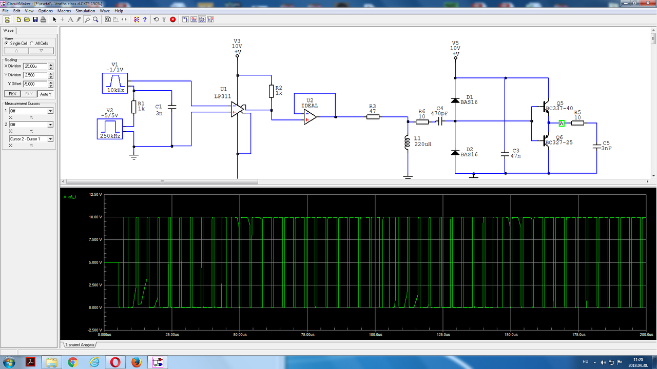

Ez a Multisim se nagyon akarja szimulálni a dolgokat (nyomkodom vagy három órája), de bármit csinálok vele a felső tranzisztoron (BC546) 0V az Uce feszültség, csak diódaként működik és jól telítésbe vezérlődik. Lehet ez okozta a fetek vesztét is.

Először érdemes megnézni, hogy egy jelgenerátor-trafó- terhelő ellenállást le tud e szimulálni. Mert ha nem, akkor ez se jobb a CM-től.

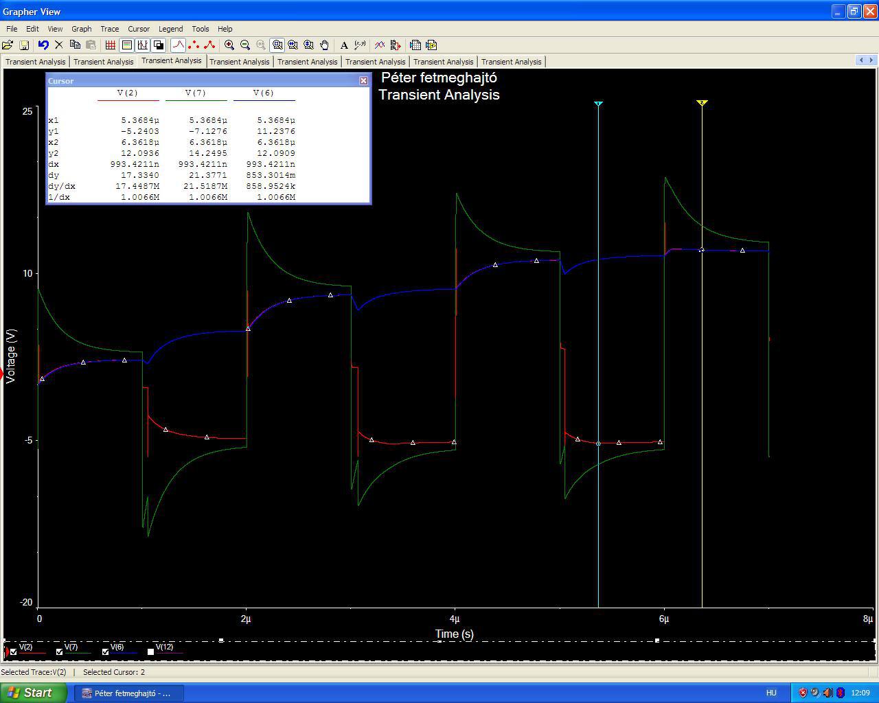

(#) Peter65 válasza Karesz 50 hozzászólására (») Ápr 30, 2018 /
Gondolom a zöld a trafó szekunder, a kék a +12V, a piros a gate feszültség. Az látszik, hagy kikapcsoláskor adott ideig tart, hogy a fetet kiürítse, de a betöltés feltűnően gyorsan megvan.
R9 és R10-t nullára kellene csökkenteni. Úgy nem szabadna a meghajtó tranzisztoroknak telítődésbe menniük.
Előbb megpróbálhatnád, hogy a feszültséget lecsökkented Upp= 8,5V-ra, csak hogy egyenlőre ne gyilkold a zénereket. Ha úgy rendben van, akkor lehet majd a feszültséget emelni, és a primer ellenállást megfelelő értékét megkeresni.
Elvileg a primer oldalra is kellene egy 2x5nF=10nF-os kondi.

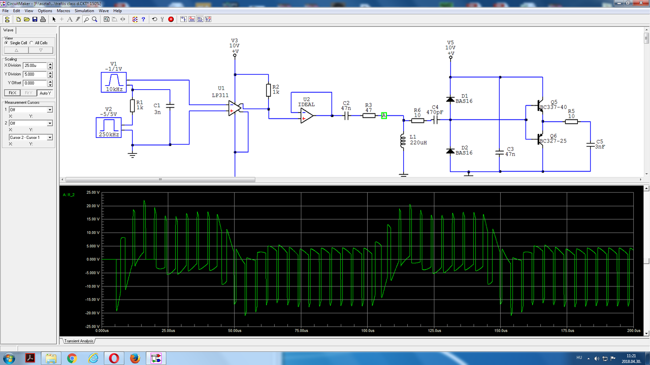

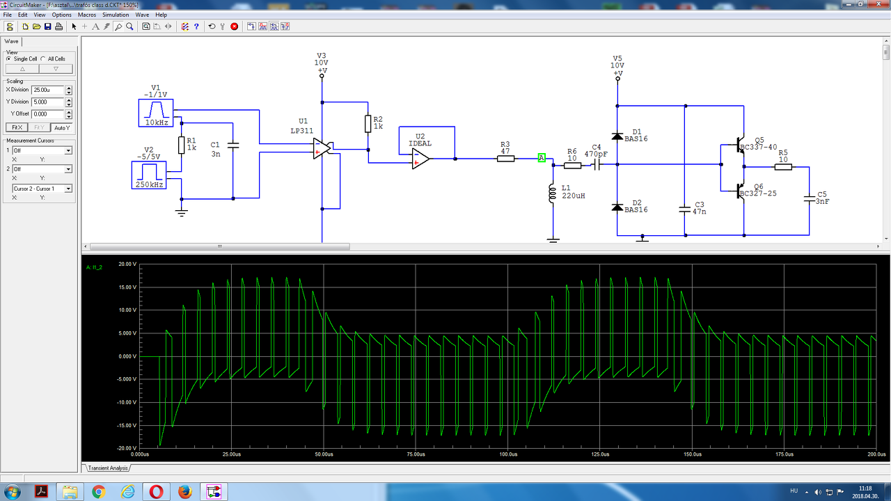

Valóban nem tud többet a Multisim sem a CM-nél. Nem szereti a trafót, a diódát, a kondit. Ha R7-10 értékét tovább csökkentem, behülyül... de azért így is látni valamit. Annyi biztos, hogy ez a kapcsolás csak egy sima feszültség kétszerező és az is biztos, hogy a felső tranzisztoron 0V az Uce feszültség. Tehát Neked lett igazad megint, hogy segédtápot kell használni, ami meg tovább bonyolítja az egész kapcsolást. A segédtápon újabb zavarjelek lesznek amiket megint csak szűrögetni kell. Nem is olyan egyszerű ez.
A csatolmány lemaradt.

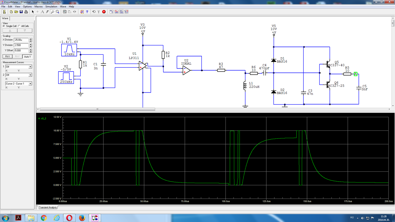

Ezt a kondi csökkentést leszimuláltam. Még nagyobbat esett a táp, más nem történt. Ha növeltem az 50 nanót gyakorlatilag nem változott semmi.

Meg kellene mérni a trafó mágnesező áramát. Ha az olyan nagy, hogy a kisebb kondenzátoron érdemi feszültség változást okoz, akkor érthető amit szimuláltál.
A kisebb kondi a nagyobb jelváltozás követését segíti, azaz négyszögjellel meghajtva könnyebben és gyorsabban tér át az új kitöltési tényezőre.

Nem sok egy kicsit a gétellenállás? 5+22+10+10 ohm, áram csak hurokban folyik. Marha hosszú a millerplató is.
A kék görbén látszik hogy kapcsolásokkor betörik, na ez biztos, hogy nem igaz, csak az ohmokon folyó áram által létrehozott feszültség kivonódik az 50nFok feszéből (kondenzátoron nem lehetnek feszültség élek, akkora áram biztos nincs arrafelé).
Az a két 22 ohm emitterellenállás tulajdonképpen minek van? Össze sose nyithat a meghajtó, ha a bázisaikat összekötöd és csak egy közös bázisellenállást teszel.
A 10 ohmokat cseréld 0,1 ohmokra a kondiknál, a diódáknál maradhat, mert a trafó szórásának és a meghajtás belső ellenállásásának hatását helyettesíti (Ha az előbbiek benne lesznek a szimulációban akkor ezekre a 10 ohmokra sincs szükség, akkor majd csere 0,1ohm-ra ).
Az emitterellenállás 0 vagy 10mohm. Gét előtt az 5 ohm növelésével korlátozhatod a gét áramát (5 ohm szerintem jó, de ha túl gyors és látni is akarsz valamit, akkor mehet 50 ohm is, a 2-es pont helyett, vagy mellett a 16-ost vedd fel).
(ha ki akar akadni a szimuláció és kell oda vagy máshova valami ohm, akkor valami egészen kicsi érték, amitől megnyugszik a számolgatás, de nincs jelentős hatása a folyamatokra.)
(Illetve még azt szokta szeretni a szimuláció, ha kezdő értéket adsz valamely paraméternek, ami megborítja a számítását az első pillanatokban. Itt a két 50nF feszültségének meg lehetne adni hogy t=0 pillanatban is már 3V és 3V ról indulnak (megfelelő előjelet ellenőrizni!), ettől mellesleg gyorsabban is kerül állandósult állapotba, rövidebb szimulációs időtartammal gyorsabban végez a gép.)

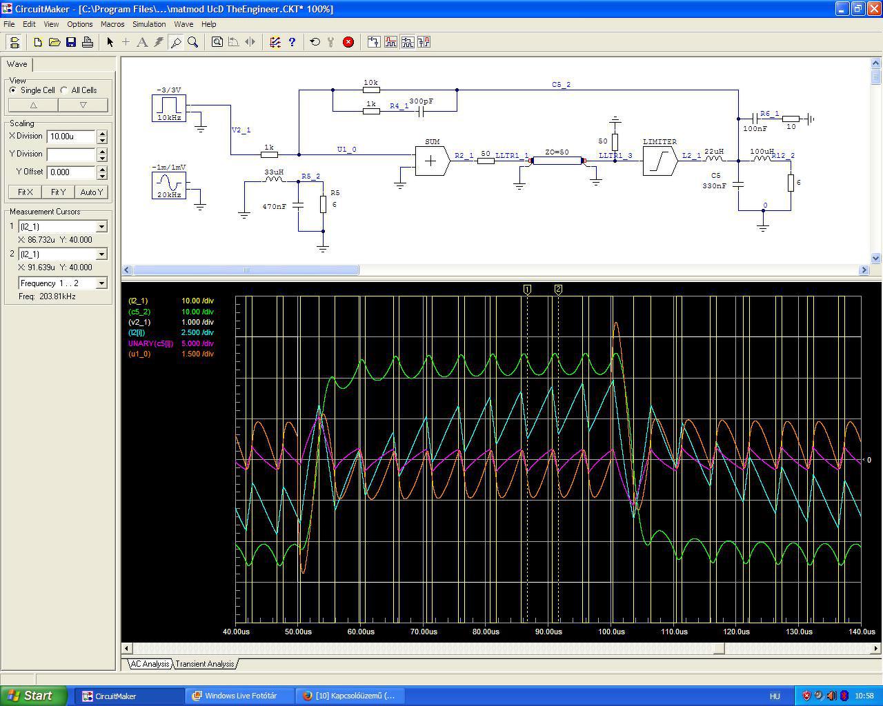

(#) Karesz 50 hozzászólása Máj 1, 2018 /
Csak nem hagyott nyugodni az a kérdés, hogy mitől függ a berezgés frekvenciája az önrezgőnél. Azt hiszem megértettem és megtaláltam az összefüggést nagyvonalakban.
A képeken a kék a fojtó árama, lila a szűrőkondi árama, zöld a vivőmaradék, a narancs a hibajel a szummátor bemenetén. A művonal késleltetése 200 ns. A nyílthurkú erősítés nincs hatással a vivőfrekire. A szummátornak nincs hiszterézise, tehát a nullátmeneteknél kapcsol. A gyakorlatban a komparátor hiszterézise további késleltetést visz a rendszerbe.
Az első szimuláción az látszik, hogy 200 ns múlva billen át a félhíd, máshogyan ez nem is lehet. A vivő frekvenciája 245 kHz. A második képen a kimeneti szűrő fázismenete és csoportfutási ideje látható. Ha 200 ns-re viszem a kurzort, akkor ez 265 kHz-nél van. Tehát jó közelítéssel, a szűrő késleltetése kivonódik a a komparátor késleltetéséből (200ns - 200ns = 0ns) és ez lesz a berezgés frekvenciája. (És ez mégse függ a terhelő ellenállástól, (vagyis a jósági tényezőtől) mint ahogy korábban írtam.)
Látványosabb a 3. és 4. szimuláció. Itt, az integrál tag kb. 60 fokkal tolja előre a vivőmaradék fázisát. De lényegesebb, hogy ez időben 180 ns-et jelent, így a komparátor látszólagos késleltetése 20 ns-re csökken. a vivőfreki 833 kHz és a kimeneti szűrő 20 ns-es késleltetése éppen itt van!
