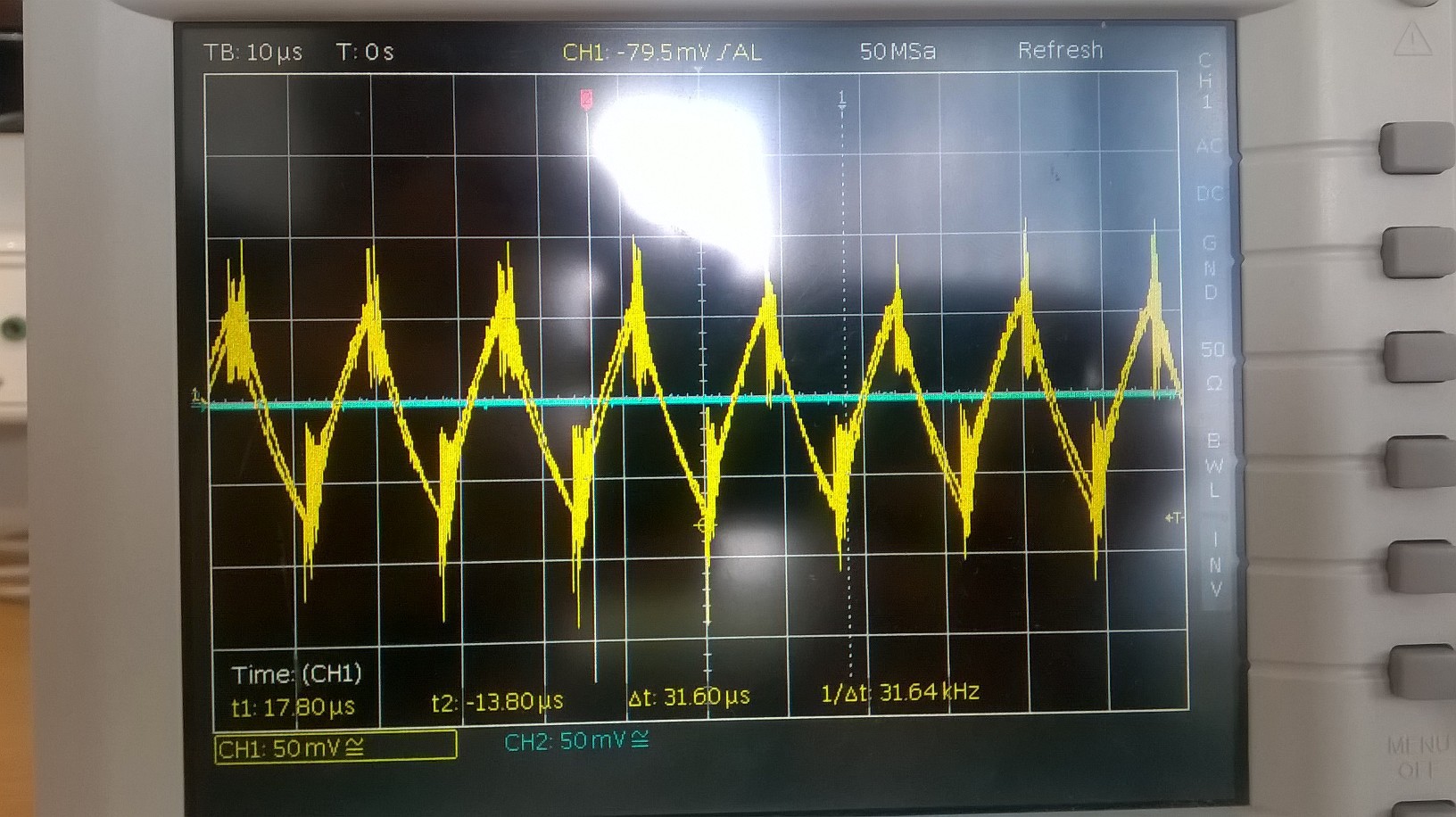

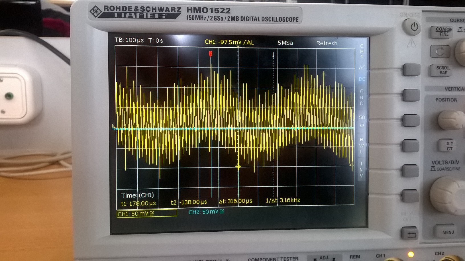

Na, ma mértem többet is és azt mutatja lényegében amit vártam, jó sok oszcillációval hála a próbapanel okozta induktivitásoknak...
Szóval az epitett.PNG képen látható kapcsolás lett megépítve, természetesen kiegészítve FET-ekkel, meg meghajtóval (IR21094), illetve a komparátor egy LM393 volt. Ezek így összeadva legalább 2us-et késleltetnek, amihez vártan a kapcsolási frekvencia nem volt éppen a legnagyobb.
2kHz-en gerjesztettem, az ehhez tartozó alapharmonikust láthatjuk a kimeneten, ahogyan a ráült vivőmaradékot is, amibe belenagyítva készítettem egy képet. A komparátor kimeneti jeléről is készítettem képet, itt is láthatóak a bekapcsoláskor jelentkező rezgések, ezek várhatóan eltűnnek majd a NYÁK-os verzióban.
Van kép a fourier transzformáltról is, itt látható, hogy 20kHz körül van egy szép terjedelmes komponensem, ez a kapcsolási frekvencia felharmonikusa lehet?
Mindenesetre 2kHz-en látható az alapharmonikusom olyan ~7mV-tal.
Remélhetőleg a hosszú vezetékek kikerülésével, illetve gyorsabb alkatrészek választásával jobb eredményt fogok tudni elérni. Mert ennek a THD-ja elég siralmas, még ha kiveszem azt a nagy pacát 20kHz körül, akkor is.

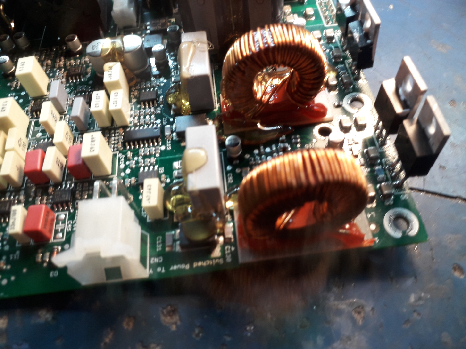

Van egy Elektro voice aktív hangfalam minek a tápja és a kapcsoló üzemű végfoka is meghibásodott.
A tápot sikerült megjavítanom. A végfokban 2db Fett tönkrement zárlatos lett. Tudni kell ez az erősítő 2db végfokot tartalmaz egyik a mélyet a másik a magas hangszórót hajtja. A Fettet kicseréltem de a hangszóró kimeneten 1.8V van egyenáram, a másikon 2.2V-ot mérek. mi lehet a probléma. A Fett tipusa: IRFB4019.

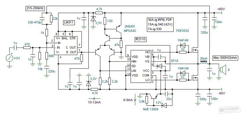

A mellékelt kapcsoláson mit kellene változtatnom , hogy kisebb feszültségről is meghajtható legyen pl +-35v ?
(#) Ge Lee válasza black1989 hozzászólására (») Júl 19, 2019 /
Oda van írva a rajzra iránymutatónak az áramérték. Pirossal megjelöltem mely ellenállásokat kell változtatni. Például ha 35V lesz a táp a 60V helyett, akkor a 3V3 zéneren akkor fog 12mA körüli áram folyni, ha a 4k7-et 2k7-re cseréled.
(#) black1989 válasza Ge Lee hozzászólására (») Júl 19, 2019 /
Köszönöm a gyors választ!!!!
(#) black1989 válasza Ge Lee hozzászólására (») Júl 21, 2019 /
Visszatérve a dologhoz , +-35v kapcsoló üzemű tápról hajtom majd , a 4k7 ellenállások 2k7-re cseréltem a 47k -20k , a 3k9- 1k/0.6 watt! Ez működhet így?
(#) Ge Lee válasza black1989 hozzászólására (») Júl 21, 2019 /
A 47k inkább 27k legyen, a 3k9 meg 1k8. Ha semmin nem változtatsz is működik, de jobb az adott tápfeszhez optimalizálni az áramokat.

Elindult a végfok , viszont nem indul be az oszcilláció, csak akkor ha hangot adok rá , ekkor szol is , viszont irtózatosan hangos gerlyedéssel!
A hídnál előfordul hogy nem indul, de ennek el kell indulni azonnal a tápfesz megjelenésekor. Gerjedni sem gerjedt sosem (a működésen kívül), lehet hogy összeveszik a kapcsitáppal, mert annak az összes zavarárama a végfokba megy. Ha van kettős labortápod akkor először arról indítsd el.

Az nem trafó hanem fojtó. Először is nem melegedhet a mag (PC fojtó porvasa izzani fog, az nem jó), kell benne lenni valamekkora légrésnek (mondjuk 1-1,5mm) és így kell neki kiadni azt a 30uH induktivitás értéket. Amit pl. LC mérővel tudsz mérni, tranyóteszterrel nem, mert nem alkalmas rá, de sok gyári LC mérő kézi multiméter sem.
Találtam egy pár folytót amivel tökéletesen szép tiszta a hangja , viszont ahogy mondod melegszenek , pedig nem pc-ből vannak! Pl pc ei e28 mag 1mm légréssel , de mennyi menetszámmal ?? Nem tudok mérni induktivitásokat!
(#) black1989 hozzászólása Júl 22, 2019 /
Jelenleg annyit értem el , hogy megtekertem pc ei magra 14 menet 1.5mm litze huzallal , megy is a cucc , de nagy hangerőn akkorákat pukkan , hogy eszméletlenül félelmetes ! Minél nagyobb légrést rakok , annál hamarabb , már kisebb hangerőn is jelentkezik a pukkanás, ha a légrést csak hajszálnyit teszek akkor kb 50wattig szépen szól , azután ahogy a hangot emelném , hogy kiderüljön mire képes a cucc , na akkor azonnal pukkangat , de 100x hangosabban mint a zene ahogy szól!

Nos. A kapott információkból a következőket tudtam leszűrni. Megépítetted a végfokot valami alapján, hogy mi alapján azt nem tudom, mert a cikkeket biztosan nem olvastad el. Ez csak azért baj, mert azok elolvasása nélkül, meg a műszerész alapvető eszköze, a szkóp nélkül kb. még olyan végeredmény sem várható amit kaptál, és amivel megjegyzem nagy baj nincs is. Ugyanis, ha +/-35V a tápeszed, akkor abból 8 ohmra bizony nem lesz több mint 50W teljesítmény. Hogy miért az le van írva a cikkben, ahogy a fojtó számolása is, meg még segédprogram (számoló) is van hozzá (azaz még mérned sem kell). Aztán az is, hogy a FET amit választottál nem jó.
Picit segítek. A végfok kb. 80% körüli modulációig vehető igénybe. Ha a tápfesz 35V, akkor annak a 80%-a 28V, amiből lesz kb. (28x0,71) 20V effektív kimenőfesz. A 20V pedig 8 ohmon (20/8)x20 kereken 50W. Tehát ettől többet ne akarjál kivenni belőle mert nem fog menni, kopogni meg nem kéne neki, gondolom azért csinálja mert ott már betelít a fojtó.
