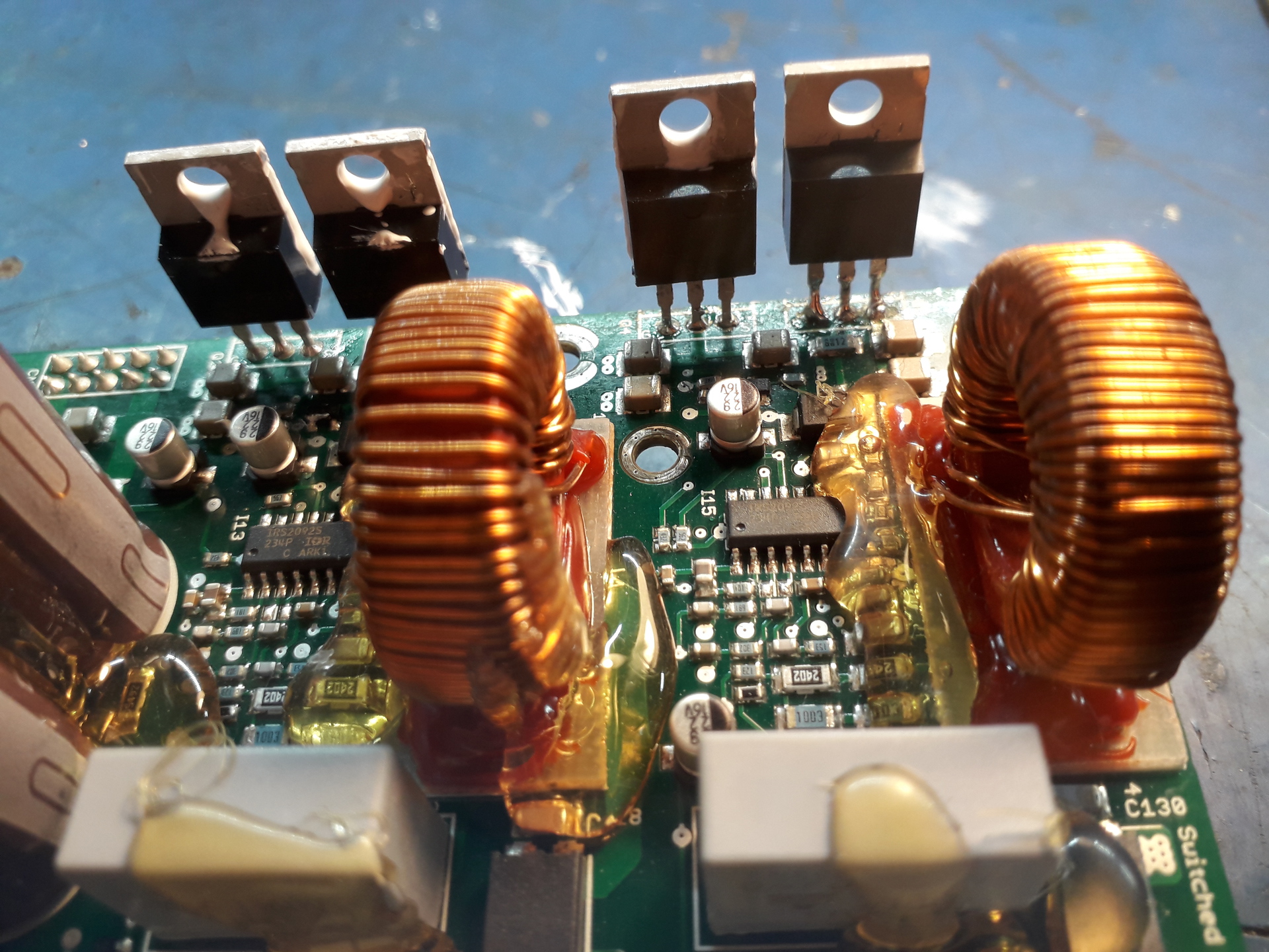

(#) Belkovicslaci hozzászólása Júl 2, 2019 /
Sziasztok! Tudom nem idevaló téma, de hátha tudna nekem valaki segíteni.
Van egy Elektro voice aktív hangfalam minek a tápja és a kapcsoló üzemű végfoka is meghibásodott.
A tápot sikerült megjavítanom. A végfokban 2db Fett tönkrement zárlatos lett. Tudni kell ez az erősítő 2db végfokot tartalmaz egyik a mélyet a másik a magas hangszórót hajtja. A Fettet kicseréltem de a hangszóró kimeneten 1.8V van egyenáram, a másikon 2.2V-ot mérek. mi lehet a probléma. A Fett tipusa: IRFB4019.
