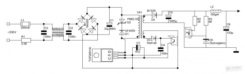

SZIA! Szeretnék pár dolgot megkérdezni töled,mert én is szeretném megépiteni ezt a sprofán féle kapcsitápot:Elöször is milyen tipusu az a kettösdióda amivel müködteted a tápot ,mert nekem is van 2 atx es PC tápom és hátha találok benne használható dolgokat.Másik kérdésem lenne hogy a P6KE150 dioda helyett használhatok e valami mást ,mert nem találok ilyen tipusut.Harmadik kérdésem pedig hogy az optó lehet e más tipusu mert ,esetleg atx pc tápban levöt felhasználhatom e ide.Negyedik kérdésem pedig hogy 1 amperes terheléssel hány ampert vesz fel a hálózatról? Elöre is köszi a tanácsokat üdv dddemeter.
(#) greatman válasza dddemeter hozzászólására (») Feb 24, 2010 /
Szia. A dióda típusát meg nem mondom neked, már be van dobozolva, de SOT-93 -as ("nagy BD") tokban van, a középső a katód, a két szélső az anód. De egyébként rajta van a rajzjel a dióda tokján. Az ATX táp szekunder oldali hűtőbordájához van rögzítve. De biztosan működik a Bassmester által ajánlott típusokkal is, illetve az adatlapon szereplő 1N5822 -vel is. A p6KE150 egy supressor dióda, fogalmam sincs mit lehet használni helyette, nekem volt otthon régebbről, a HQvideo -nál kapsz 72 Ft + áfa. Az optócsatoló nekem is az ATX tápból van **817A típusú. Nem mértem mennyit vesz fel, a 630 mA bizti bírja, tehát ettől biztosan nem több, a 200mA -es indításkor rögtön pukkant, de valószínű, hogy üzem közben nem vesz fel többet 200 mA -nél. Annyit még hozzáteszek, hogy a 230V -os ágon a biztivel szemben lévő R1 ellenállás helyett én az ATX táp NTC ellenállását használtam fel.

SZép napot mindenkinek! Pár kérdésem lenne a sprofán kapcsolóüzemü tápjával kapcsolatban:A top200 helyet csak top202yai tudtam beszerezni , kell e valamit a kapcsolási rajzon változtatni emmiatt?A másik kérdesem az lenne hogy hogyan lehet lemérni egy optocsatolót hogy müködöképes e, és ha a tápegység üzem közben terhelés nélkül marad történik e valami baj vele? Elöre is kösz a tanácsokat szép napot mindenkinek.

(#) dddemeter válasza greatman hozzászólására (») Ápr 1, 2010 /
SZia !Ha megkérlek szépen feltennéd a sprofán féle kapcsitáp rajzát TOP 202 vel , azt amit megépitettél mert nem találom sehol ,és az "eredeti" kapcsoláson kell e változtatni ammiat hogy nemTOP200 van benne ? Elöre is köszi szép napot mindenkinek üdv,
(#) sprofan válasza dddemeter hozzászólására (») Ápr 1, 2010 /
Ha megnézted volna az adatlapját, akkor látnád hogy TOP200-201-202-203-204 mindre ugyan az a kapcsolás érvényes.

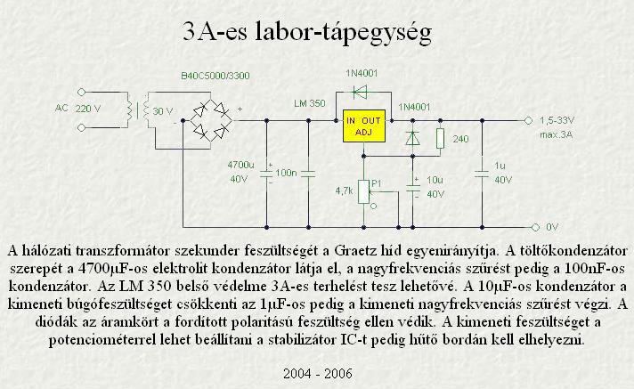

Adott egy labortáp, amelyhez 3A trafó kellene, de nekem csak 900mA-est sikerült szerezni. Ez csak annyiban befolyásolja az áramkört, hogy 3A helyett csak 900mA-t tudok belőle kicsalni, vagyis a 100W helyett csak kb 30-at? A meglévő komponensek maradhatnak?
Előre is köszi.
(#) nagy_david1 válasza (Felhasználó 51715) hozzászólására (») Ápr 8, 2010 /
Maradhat minden, de szerintem akkor fölösleges LM350-et beletenni, elég szerintem egy LM317-es is. De egyértelműen maradhat minden úgy ahogy van ha már kész a kapcsolás. Amúgy ezt a labortáp topikban kellett volna feltedd, mert ez nem kapcsolóüzemű tápegység.
