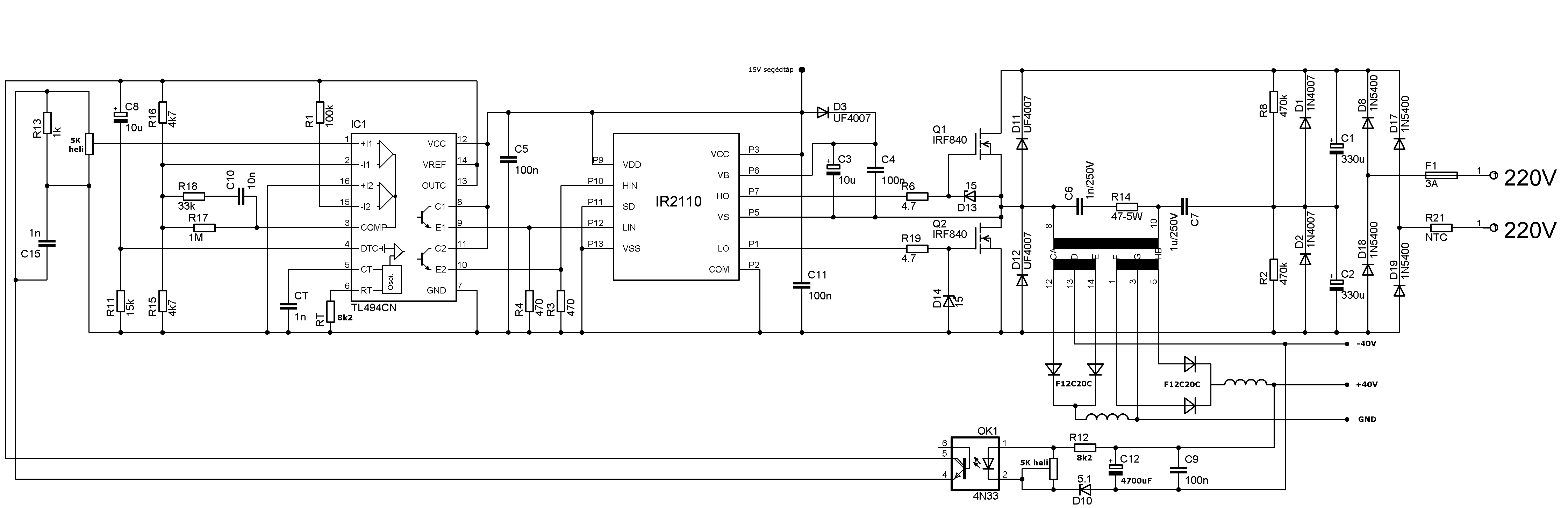

Kéne csinálnom egy 13,5V/ 20A-es tápot. (faternak lesz, amatőr rádióhoz)
Fontos követelmény, hogy ne essen a feszültség 12V alá, még 20A terhelésnél sem. Tudtok ajánlani valami kapcsolást? Egyáltalán mit lenne érdemes csinálni, pwm-et, vagy rezonáns tápot szekunder oldali stabilizátorral?

(#) cimopata válasza Bassmester hozzászólására (») Feb 16, 2010 /
Helló!
RF célra én nem igazán javaslom a kapcsitápot.
A kapcsolófreki bejuthat a vezetékeken vagy sugárzással az oszcillátorok körébe és mindenféle gerjedéseket kelthetnek.
Jobb a sima toroid, vagy EI.

(#) dokidoki válasza Bassmester hozzászólására (») Feb 17, 2010 /
Helló.
Itt van egy jó kapcsitáp, igaz angolul. A kidolgozója rádióamatőr, a leírásban magyarázza mik a fő szempontok a tervezésnél, hogy rádióhoz is megfelelő legyen a tápegység.
Emlékeim szerint volt már belinkelve ez az oldal. 12V-40A táp Igaz 40 amperes, de az nem lehet nagy baj. Engem, kísért egy ideje a megépítése, de az a baj, hogy nekem legalább 80-100A kellene csúcsokban. Ezért maradtam a böszme nagy zselés akkunál ami eddig még ingyenbe van.

Köszi, megnéztem. Sajnos kissé elavult és bonyolult kapcsolásnak tűnik. Szerintem csinálok egy ilyet, aztán próba szerencse. Egyébként egy ETD 59-es magra lazán felférne egy 12V/100A -es szekunder. Neked mire kéne?

Azt mondta a fater, hogy egy Yaesu FT 757 GX tipusú készüléket akar működtetni vele, fontos neki hogy kicsi, könnyű és hordozható legyen, tehát trafó kizárva (van trafós tápja, ami 10kg).
Valami spéci szűréssel csak meg lehet oldani valahogyan. Nem?
Igen, nem mai darab. De a kivitel, és a használt megoldások valószínűleg azért olyanok, amilyenek, mert mindenféle RF szempontot figyelembe vett a tervezője.
Szerintem, se kell túllihegni a dolgot, egy jó kivitelű stabil táp jól szűrve jó lehet. Bár a túlfeszvédelmet ami jobb ha külön áramkör, nem szabad kispórolni mert az ördög nem alszik.
Igen, vannak jó magok, egyszerű de mégis harapós kapcsolások, nincs elvetve, hogy építeni fogok mert az akku se fog örökké menni, ennek a kiváltására fog kelleni.
Az egyik alaprádió 20-22A, kisebbek 4-8A, A félvezetős végfok, szippant 40-45A -t és csak az egyiket használom a kettő végfokból. Azt is igaz ritkán...
Értem, az is egy rövidhullámú rádió. Mivel érzékeny szerkezet, ezért a RF zavarokra különösen kényes. Nehéz olyan tápot csinálni szerintem, ami nem sugároz ki zavart. A jó földelés a rádiónál és a tápnál elsődleges fontosságú, a visszajutó RF jel miatt.
Amit linkeltem, onnét lehet csipegetni ötleteket, ha nem is a teljes topológiát de a szűrési megoldásokat igen.
