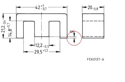

(#) gambrus hozzászólása Júl 17, 2010 /
Kapcsoló üzemű tápegységet szeretnék építeni, szereztem hozzá vasmagot, a kérdésem az lenne, hogy a vasmagon a képen látható légrés mennyivel befolyásolja a működést? A kisebbeknél, pl. amit PC-tápból kiszereltem nincs ez a légrés. Ennél miért?
(#) kadarist válasza gambrus hozzászólására (») Júl 17, 2010 /
Flyback topológiájú tápegységhez kell légrés (tévé, DVD, stb.), ellenütemű elrendezéshez (PC-táp) nem kell légrés. A fórumban olvashatsz a különféle tápegység-megoldások közötti különbségekről. Olvass vissza ebben a topikban, és sok kérdésedre választ kapsz.
(#) gambrus válasza kadarist hozzászólására (») Júl 17, 2010 /
Köszi a gyors választ, vissza lapozok.

Ezenkívül a lomex-es E42-ben jó nagy légrés van, vagy fojtónak, vagy flyback tápnak használható, push-pull elrendezésben nagyon nagy mágnesezési árama lenne.

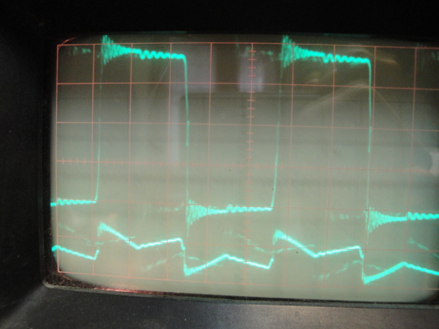

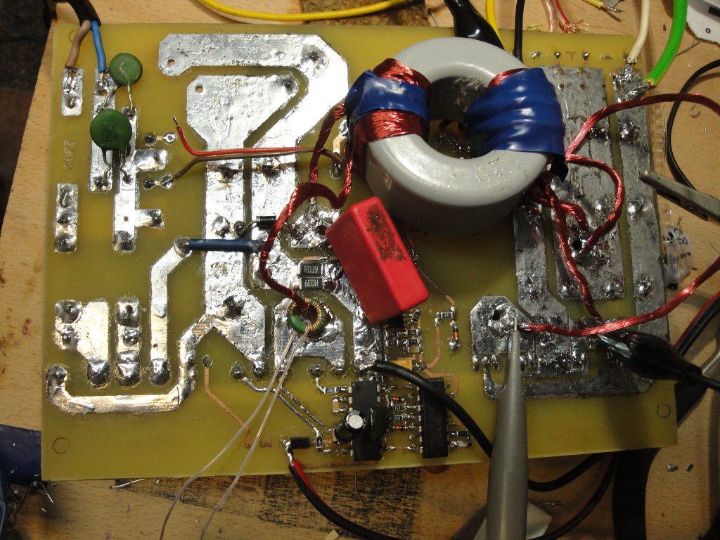

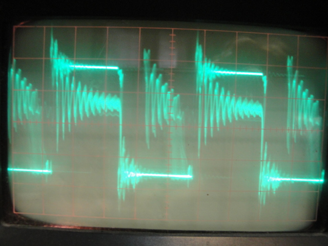

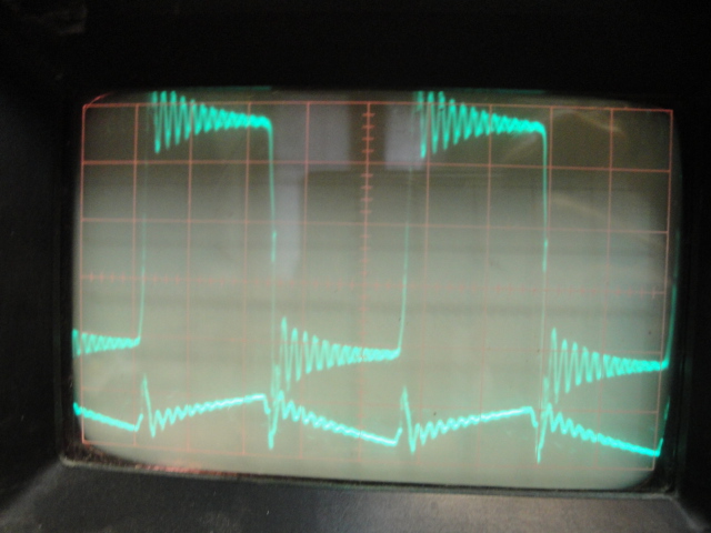

(#) cimopata hozzászólása Aug 5, 2010 /
Szükségem lenne egy kis segítségre.
Fejlesztés alatt áll egy kb 800-1000W-os rezonáns táp.
A kapcsolást csatoltam.
A probléma a szkóp ábrákon látszik, üresjáratban iszonyatosan nagy belengések vannak a szekunderen míg a primer szinte tiszta, kis terheléssel 30W már csillapodik, de nem tűnik el, mindegyikhez mértem primer áramot is. Azok sem a megszokott jelalakok.
Próbáltam olyan trafóval ami másik tápban jó, azzal is hasonlóak a jelalakok. A vezérlésben a DT kb 300ns egyenlőre külső tápról megy.
Még annyi hogy rezonáns működésnek nem sok jelét tapasztalom, frekivel próbáltam játszani, semmi változás.
Nem tudom mi okozza a túllövéseket, szép négyszögnek kellene lennie.
Valamint a szkópkábel s szed össze zavarokat, de annyi szent hogy az üresjárási feszültség a tüskék miatt nagyon megemelkedik, snubberrel nem tudom csillapítani eléggé nagy energiájú a túllövés.
További jelalakok:
(#) pimi9 válasza cimopata hozzászólására (») Aug 5, 2010 /
1. tipp: tafó nem stimmel (írhatnál róla adatokat, tekercselésről is némi infót, szórási ind...)
2. tipp: kevés a puffer
(#) cimopata válasza pimi9 hozzászólására (») Aug 5, 2010 /
A trafó M2TN_C anyagú most 80kHz-en megy 11 menet primer és 2x5 menet szekunder.
A szórási 16uH a mágnesezője 700uH körül.
A primeren jelenleg 3x390u a puffer a szekunderen megy 3-3db 1000u/100V
