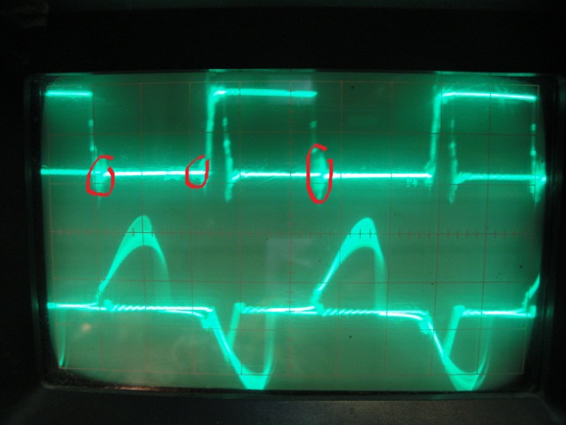

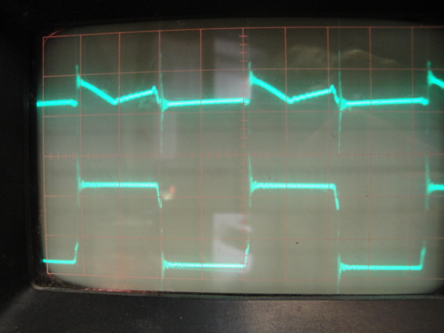

Érdekes dolog, nem tudom mi történt nem csináltam semmi különöset a táppal de már mást mérek a primeren.
Valamint itt van még az előző primer áram (amit most már valami miatt nem mérek) az LO fet gatejével együtt.
A mérőzsinór is összeszed eléggé sok zavart, bekarikáztam hogy milyen zavarok hagyhatóak figyelmen kívül.
Azokat a zavarokat a szkóp GND-re kapcsolásával is mérem. De ha lehúzom a szkópról a kábelt akkor semmi zaj, csak a nulla vonal. Úgyhogy a mérések kissé sántítanak, de a nagyobb lengések sajnos ottvanna a tápban.

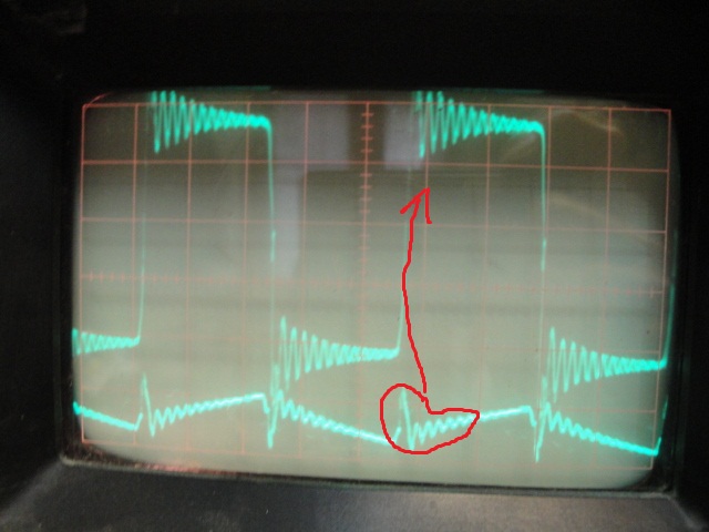

(#) cimopata válasza cimopata hozzászólására (») Aug 5, 2010 /
A primer áramban van ez a lengés amit bekarikáztam ez nyomhatja fel az feszültséget, de honnan a fenéből jön ez a hullámos áramimpulzus
(#) (Felhasználó 46585) válasza cimopata hozzászólására (») Aug 5, 2010 /
Nem tudom, de az első képen látszik, hogy nem jó a gatemeghajtás, hiszen látszik, hogy sokkal hamarabb kikapcsolja az alsó FEt-et a vezérlés, mintha lezajlana egy szinuszos lengés. Szerintem a vezérlésed nem jó, valamitől akkor kényszeríti az alsó FET-et kikapcsolásra, amikor nem kellene. Nézd át, valahol hidegíteni kell, vagy nem jól vannak összekötve a tápfeszek, a GND, vagy valami ilyesmi. Nekem úgy tűnik, hogy a 4049-be zavar jut be és hülyeséget ad a kimenetén. ( de ettől még túl magas is a freki, amivel megy a 4049.)
A második képen meg végigmegy a teljes szinuszos periódus. Akkor, hogy is van ez?

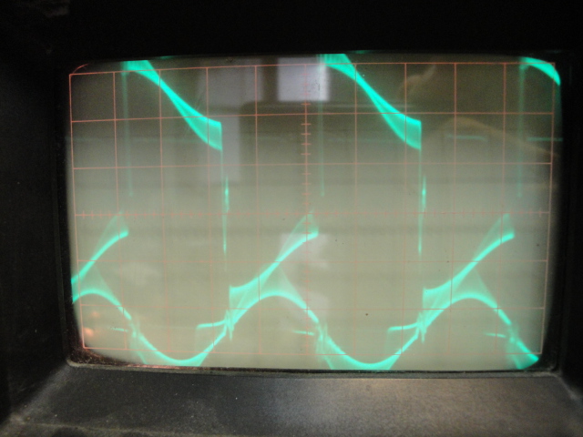

(#) cimopata válasza (Felhasználó 46585) hozzászólására (») Aug 5, 2010 /
Mint írtam az első képen amit korábban mértem.
Közben betettem egy kondit az SD lábra R13-al párhuzamosan és utána méregettem akkor lett a 2. képen látható jelalak.
Után leszedtem a kondit, mondom nem igaz, hogy emiatt volt szar, és maradt a 2. jelalak.
Tehát nagy terhelésnél mondhatom hogy jól működik.
Miből gondolod, hogy alacsonyabb frekvencia kellene?
Abból,hogy az első képen nem megy végig a szinuszos áram, látszik, hogy 120 fok körül kikapcsolnak a tranyók. Meg van olyan is, hogy 45 fok körül és ahhoz még a gatefeszültség is stimmel. Ebből gondolom, hogy a vezérlés szed össze zavarokat és emiatt rossz jeleket kapnak a FET-ek. Az már viszont nagyon érdekes, hogy a kettes képen végigmegy a szinusz, tehát, az jónak néz ki ebből a szempontból. Szerintem, valami zavarokat kap a 4047, mondjuk kapacitív csatolásokon keresztül. Nézd meg a GND-t, valahol ott lehet a baj. Talán máshogy kell vezetni, vagy nem ott egyesíteni, stb.
Az sem lenne baj, ha az LM2903 kimenetét kisebb felhúzó ellenállással terhelnéd. Nagyon nagy impedanciás ez a rész, szerintem ne tegyél be 10 k-nál nagyobbat. ( mondjuk legyen 3,3k )
Az ic-k közvetlenül a lábaiknál vannak hidegítve?
Meg kössél le róla minden olyat, ami nem kell ahhoz, hogy a főkör működjön. Hátha, ez az AGND, GND csinálja grimbuszt.
120° körül valóban kikapcsolni látszik, de viszont a géten ott van a jel.
Hidegíteni a panelen közvetlenül nem tudtam, mert eléggé kellemetlenül jöttek ki a lábak, de megpróbálok még + kondikat beforrasztani.
Megpróbálom kikötni egyenlőre az LM-et.
(#) pimi9 válasza cimopata hozzászólására (») Aug 6, 2010 /
Én már úgy látom, mintha más lenne a periódus idő a két képen.
Az adatok alapján, amit megadtál 110kHz környén kéne mennie a tápnak (2x66nF+16uH)
550W prim áram+LO-n pedig valamit csinálj a trigerrel, hogy álljon a kép, mert így sokidő rájönni mi mihez tartozik.
katt: Én ezen a képen nem azt látom, hogy túl hamar kapcsolnának a fetek, inkább a frekvenciával van baj.

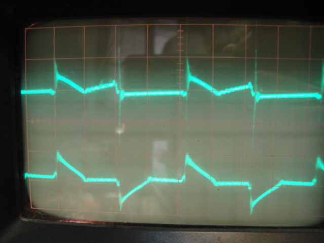

(#) cimopata hozzászólása Aug 8, 2010 /
Heló!
Csináltam 1-2 mérést.
Az áramkorlát semmi galibát nem okoz, a vezérlés sem okoz zavart, az LO jelet tudom mérni teljesen stabil.
Viszont csináltam 1-2 képet az M2 fet áramát mértem (drain körbe kötöttem be) áramváltóval valamint az egyik szekunder tekercs áramát.
Az áramváltó hiteles jelet ad, tehát lehet adni rá, összehasonlítottam egy söntös mérés eredményével.

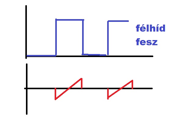

Amit nem értek, hogy a felső fet áramának nem más jelalakúnak kellene lennie üresjáratban?
Lerajzoltam mire gondolok.
Úgyhogy egyszerűen nem értem miért mérek ilyen áramjelet.
A szekunderen egyértelműen azok a fűrész szerű áramok nyomják fel üresben a feszültséget. Csak nem tudom honnét jönnek.

(#) cimopata válasza cimopata hozzászólására (») Aug 8, 2010 /
Az előző hozzászólásban a 2 képet 30W terhelésnél mértem.
0W terhelésnél a következő a felső fet/szekunder árama:
Piros javítás lenne a jó eredmény.
(#) cimopata válasza cimopata hozzászólására (») Aug 9, 2010 /
Azt hiszem megoldottam.
Betettem még pluszba egy mágnesező tekercset, hogy növeljem a mágnesezési áramot így már hamarabb megfordul a félhíd feszültsége a DT alatt.
Ez elnyelte azt az impulzus áramot ami eddig gondot okozott.
Most 0W-nál a kimenőfesz egyből visszaesett 200V ról 160-ra.

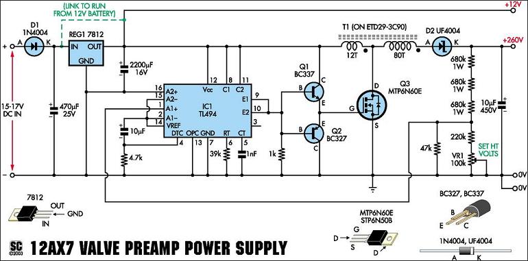

Megint én vagyok. Mikor már azt hittem, hogy kiismertem a TL494 IC-t az adatlap átböngészése és kapcsolások nézése után -mielőtt tervezek vele egy kapcsolást- egy hatalmas kérdés merült fel. Az összes kapcsolás erre alapozik. Tegyük fel itt van ez. Nem érdekes az IC miből mit állít elő, mert nem az a problémám. Valakit megkérek szépen, hogy írja le az 1,2,3,4 lábak által vezérelt IC működési menetét, vagyis pont a lelkét (az összes kapcsolásban ez a rész megegyezik, mármint az elv). Több semmi nem érdekel. Pont egy hibás fordított kép állt össze a fejemben. Ezt szeretném letisztázni. Előre is köszönöm.
(#) kadarist válasza nagy_david1 hozzászólására (») Aug 10, 2010 /
Az impulzusszélesség-moduláció (PWM) működését érted? Minél nagyobb a feszültség az 1-es lábon, annál szűkebbek lesznek az impulzusok kitöltési tényezői. Ezzel csökken a kimenő feszültség és helyreáll az egyensúly.
(#) nagy_david1 válasza kadarist hozzászólására (») Aug 10, 2010 /
El sem hiszed, hogy örülök, hogy te írtál. Na ez az én problémám. Feltételezem, hogy így van. Növekedik a feszültség az 1-es lábon és csökken a kitöltés. De miért van az akkor ha a 3-as lábon növelem a feszültséget akkor a kitöltési tényező pont növekedik, mikor a sematikus felépítését nézve az 1/2 lábak műveleti erősítéje is pont ott köt ki. A 3-as és 4-es lábak is 0V-n vannak vagyis ilyenkor minimális a kitöltés. Mi engedi meg akkor, hogy leterhelés esetén a kitöltési tényezőm megnőjön? Köszönöm.
