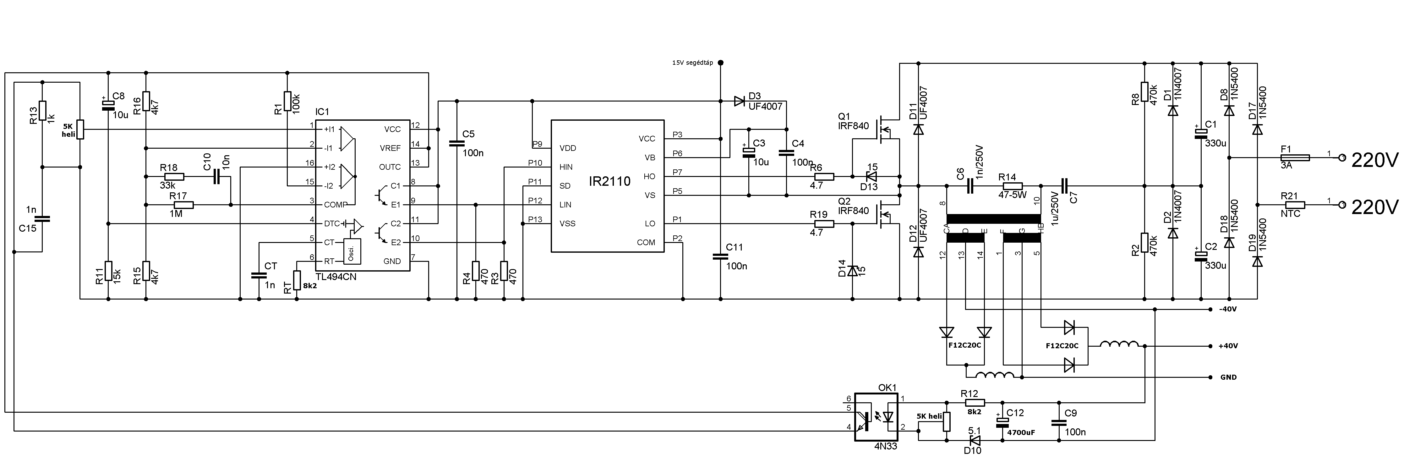

(#) zsolti002 hozzászólása Aug 18, 2010 /
Sziasztok. Elkezdtem építeni egy kapcsolóüzemű tápot, még csak a tl494 es ig van kész. Az vele a gond hogy nem lehet változtatni a kitöltési tényezőt mindig 45.7% a freki 60khz. Úgy próbáltam ki hogy adtam az ic-nek tápot és ahol a feszültséget figyeli oda adtam 12v-ot azért ennyit mert majd ennyit kell hogy adjon ha kész lessz, az R12 ellenállás hejett bekötöttem egy 10kohm-os potit de akárhova állítom akkor sem változik a kitöltési tényező. Ha tudtok légyszi segítsetek, Köszönöm!!
(#) kadarist válasza zsolti002 hozzászólására (») Aug 18, 2010 /
Nem lenne jobb a már eleve a kapcsolásban lévő trimmerekkel (5k heli) próbálkozni? Azok direkt a beállításhoz vannak ott.
(#) zsolti002 válasza kadarist hozzászólására (») Aug 19, 2010 /
Szia. Azokkal sem csinál semmit először azokat próbáltam de semmi hatása. :no:
(#) proli007 válasza zsolti002 hozzászólására (») Aug 20, 2010 /
Megnézed, hogy az IC 2. lábán, kb. Uref/2=2,5V van-e. Majd azt, hogy az optocsatoló, huzogatja-e az R13-on lévő feszültség változik-e kb. 5V..0V között, ha a 12V-ot változtatod..
üdv! proli007

(#) nagy_david1 hozzászólása Aug 22, 2010 /
Most, hogy egyre jobban merülök bele a kapcsolóüzemü dolgokba merül fel pár kérdés.
Pl: ha nekem a primmer feszültségem 200V (amit kapcsolgatnék) akkor a trafó primer menetszámát is 200V-ra kell számoljam vagy 100-ra mert olvastam pár érdekes dolgot és most megzavart kicsit. Remélem érthető a kérdésem mert én sem igazán értem és tudom jobban kifejezni magam. Talán az effektív érték és a maximális 50% kitöltés miatt? Most akkor a kívánt feszültségekkel számolom a trafó menetszámát?
(#) nagy_david1 válasza nagy_david1 hozzászólására (») Aug 22, 2010 /
Valamit a félhídról olvastam de nem értem, hogy hogy is van és mi is ez.
Elnézést de annyit gondolkoztam nem tudtam már az előzőhöz hozzáfűzni, módosítani.
(#) pimi9 válasza titi hozzászólására (») Aug 22, 2010 /
(#) pimi9 válasza nagy_david1 hozzászólására (») Aug 22, 2010 / 1
Féhídnál van egy kapacitív osztód, amin 160V lesz, ezt húzod a priméren keresztül a felső és az alsó tápra felváltva, az +-160V.
Teljes hídnál a primérre felváltva kapcsolod a tápfeszt, ami +-320V.
(#) pipi válasza nagy_david1 hozzászólására (») Aug 22, 2010 /
hát az nyilván a kapcsolástól függ. Ha a tekercs egyik vége a tápon, a másik vége/közepe ami kapcsolsz a földre akkor 200V, ha a trafó közepe féltápon, az egyik széle a földre, a másik szélét a tápra kapcsolgatod akkor 100V (*2tekercs)
(#) nagy_david1 válasza pimi9 hozzászólására (») Aug 22, 2010 /
Értem. Akkor azt hiszem jó, hogy a kérdésem feltettem mivel félhídban gondolkozok én is ezek szerint csak én akkor a teljes feszültséget kétszereztem mégegyszer meg. Akkor ezek szerint ha nekem pl 12V-ot kell kapcsolgatnom félhíddal akkor vagy 2*6V-al számolok vagy egyszer 12V-al. Köszönöm szépen a könnyen érthető választ.
Hát úgy képzeltem, hogy a közép leágazás fix ponton és a két szélsőt felváltva kapcsolom a fixel ellentétes ponthoz.
(#) titi válasza pimi9 hozzászólására (») Aug 22, 2010 /
(#) pimi9 válasza nagy_david1 hozzászólására (») Aug 23, 2010 /
Áljé.
Ugye a feszültség vektor mennyíség, van neki értéke (V) és iránya (+/-).
A +-6V az nem 12V csak hogy tisztázzuk.
[Félhídnál 6V-al kell számolnod, B=6V/(4*f*A*n)]
(#) kadarist válasza pimi9 hozzászólására (») Aug 23, 2010 /
Azért érdekes, hogy a HE Store-ban "Egyenirányító diódák" címszó alatt lehet meglelni ezeket a gyors diódákat is.
(#) nagy_david1 válasza pimi9 hozzászólására (») Aug 23, 2010 /
Így gondoltam én is csak hibásan fejeztem ki magamat. De ahogy a képletbe betetted úgy a középleágazásos tekercsem egyik tekercsét kaptam meg gondolom és a kapott értéketből kell majd kettőt teketjek. Azért írtam, hogy 12V-al számolok és akkor osztom a kapott értéket. Köszönök nagyon szépen mindent.
Most nem félhídról beszélsz? Ott nincs közép leágazás.
Középleágazású primér push-pull-nál van, ott meg az áram öszlik meg csupán a primérek között, ezért azokat teljes tápfeszre kell méretezni.
kadarist: Az is, csak gyors típús, hestore-n sebesség alapján meg nem szűrhető.
Akkor valamit én "kutyulok" meg nagyon tényleng. Én arra gondolok mikor a primer 2 részből áll (közép leágazás) és a tekercsek közös pontja megy pl testre és a tekercsek végeire felváltva kapcsolom a tápfeszt (vagy fordítva).
