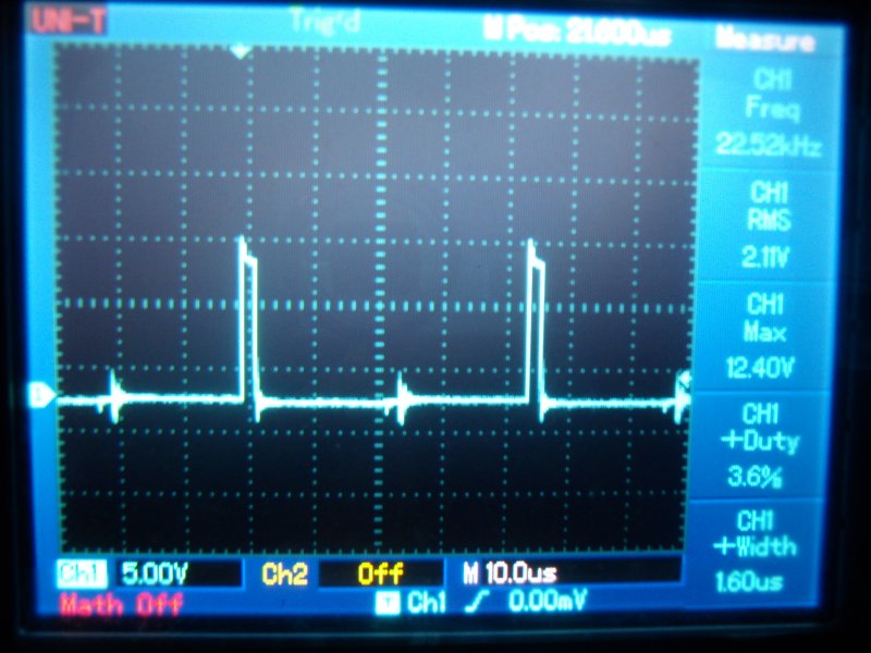

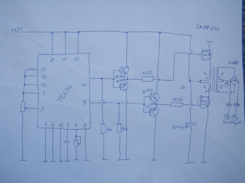

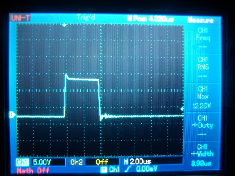

(#) nagy_david1 válasza mex hozzászólására (») Szept 16, 2010 /
Megncsináltam amit ajánlottál. Igaz csak 0.2 ohm körüli ellenállást kaptam kéznél de remélem nem befolyásolja nagyban az eredményt. Itt egy kép, te jobban értelmezed.
katt-nak: egyelőre reggeliben csak erre volt időm, de ma megcsinálom amit ajánlottál és mellékelek képet is.
Mindannyiatoktól elnézést kérek, hogy csak most tudtam jelentkezni és köszönöm a segítséget.
(#) (Felhasználó 46585) válasza nagy_david1 hozzászólására (») Szept 16, 2010 /
Szép nagy áram folyhat. Hogy mekkora, az nem derül ki a fotóból, mert nem tetted hozzá szövegben, hogy a szkóp milyen állásban volt. Ezentúl mindig írd oda, hogy mekkora X és Y irányban az eltérítés. Tehát, Y irányban hány volt/div illetve X irányban hány us/div. És, ha lehet, akkor másfél...két periódust fotozz. ( kivéve,ha fel- vagy lefutó élek sebessége a fénykép tárgya. ) És az sem ártana, ha lenne fenn egy mindig aktuális komplett kapcsolási rajz, mert így esetleg olyan dolgokat is mondunk, amik egyébként meg vannak csinálva. Szóval, egy kicsit precízebben, mert így nagyon nehéz segíteni...

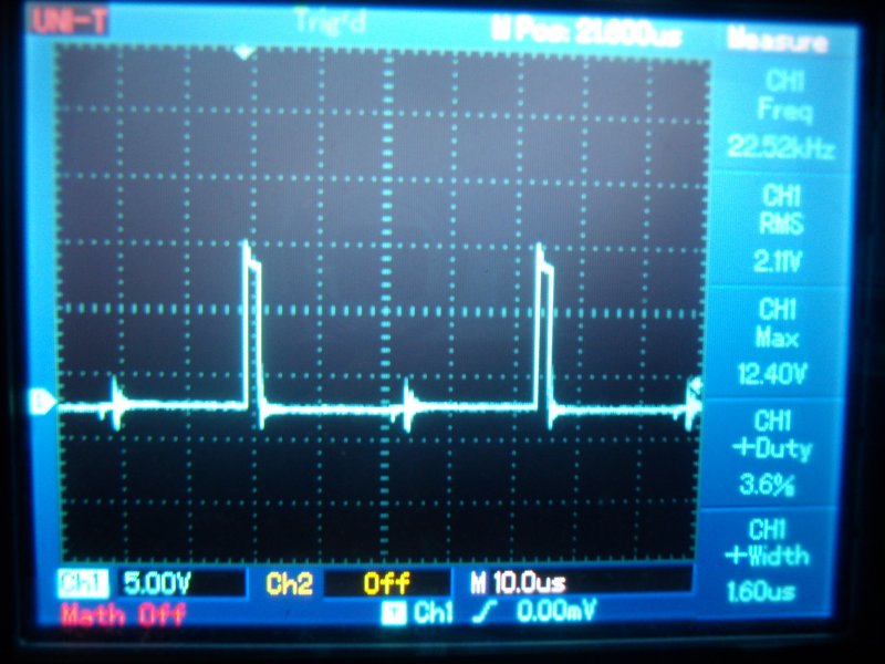

(#) nagy_david1 válasza (Felhasználó 46585) hozzászólására (») Szept 16, 2010 /
Mellesleg megnéztem 2 csatornával a 2 FET-et és nem fedik egymás kitöltései egymást még maximális kitöltési tényezőnél se. Ettől eltekintve megcsinálom amit ajánlottál mert valóban nem a legszebb a jelalakom.
Az előbb látott a komplett aktuális rajz ez idáig. Szekunderen van egy gyorsdiódás egyenirányítás és egy puffer. Ezen az oldalon 100% nincs baj.
Ahogy időm lesz a mai nap folyamán megcsinálom a tranzisztoros meghajtást és újrafotózom ezt is akkor. Azért próbáltam meg először ilyen egyszerűen megoldani a FET-ek vezérlését mert láttam pár kapcsolást ahol így volt.
Megépítettem mindent ahogy mondtál és mellékeltem az új rajzot is. Mostmár sokkal szebbek a négyszögjeleim. Összehasonlíthatatlanok, viszont hatásfok ugyan olyan rossz. Trafó lenne a hiba? Kérek moderációt, hogy helyezzenek át az általad ajánlott topic-ba. Megkérnélek, hogy kövessetek oda is? Köszönök mindent.
Szerk: Azért karikáztam be a szekunder oldali testeket mivel mint írtam nem ugyanazok a testek mint a primer oldalon levők, hanem attól függetlenek.
Alakul. Tehát kb 20kHz körül megy. Ez elég alacsony, biztos, hogy telít a trafó. Nézd meg szkóppal valamelyik FET drain-source feszültségét. A szekunder oldalon szakítsd meg a két tekercs bekötését, az most nem kell. Tehát, csak a primer oldal menjen. Ha tudsz áramfelvételt mérni, akkor mérjél. Ha minden jól megy, akkor 2...500 mA körül kell lennie az áramfelvételnek.
Ha 45 kHz-re számoltad a trafót 2 x 4 menettel, akkor az nem jó. Ezzel 68 kHz körül lenne +/- 0.15T az indukció. Vagy tegyél a primernek 2 x 6 menetet, vagy menj fel a frekivel 68 kHz-re. Az még jó lesz, talán nem lesznek akkorák a veszteségek. Ha áttekered, akkor még ne tekerd rá a szekundert se, egy mérést megér. És, hogy igazán egyszerű legyen, nem kell zománchuzal sem, fogsz valamilyen műanyagszigetelésű drótot, két olyan hosszú darabot, amiből kijön a 6 menet és egymás mellé fogva megtekered a 2x6 menetet. Ez csak mérésre jó, arra, hogy bekapcsolva meg tudd nézni, hogy az adott vas elbír e ennyi gerjesztést. Olyan 40 fokos legyen maximum.
A TL 494 oszcillátora kétszeres frekin kell hogy menjen ahhoz, hogy 68 kHz-et lássanak a FET-ek. Tehát: 136 kHz-et állíts be.

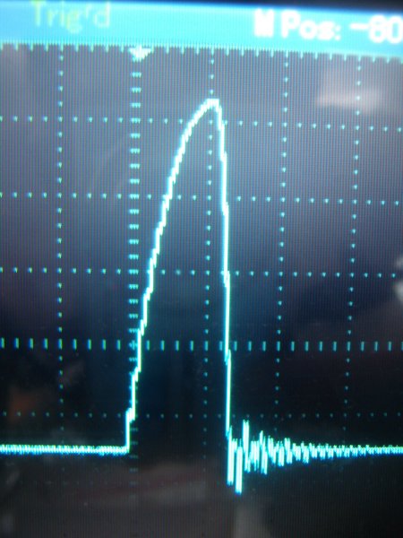

Találkozott már valaki olyannal, hogy IR2110 kimenetén a töltőáram rendben van, de a kisütőáram iszonyatosan kevés. Még 0Ohmm gétellenállással sem haladja meg a 200mA-t
Kimérve diódamérővel rendben van, nem értem hogy lehetséges.

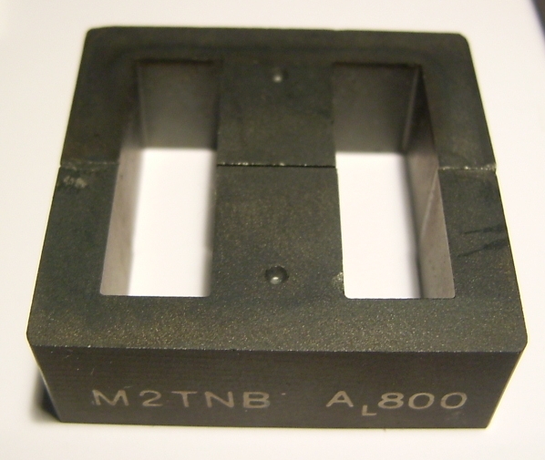

(#) Transztyuszeres hozzászólása Szept 24, 2010 /
Ebből a "vasból" vajon ki lehet szedni 600W-ot 50-60kHz-en ZVS tápban?
A=180mm^2 , a légrés kb. 0.3-0.4 mm
(#) (Felhasználó 46585) válasza Transztyuszeres hozzászólására (») Szept 24, 2010 /
Attól függ, milyen ZVS tápra gondolsz. Amit én használok, abba nincs a trafóban légrés. Kis terhelésnél is van energia a ZVS kondik áttöltéséhez, ezt az áramkör önmaga csinálja, tehát független a terhelőáramtól. Amikor a terhelőáram már elég nagy, akkor természetesen már hasonló a hagyományoshoz. Igaz, az enyém önrezgő és nem szabályozott. De azért rendes áramkorlátja van, tehát el tud indulni rendesen. Teljes híd van benne, IRF740-el. 45 kHz- körül megy. Az első képen a drain-source feszültség van, meg az a lengő áram, amelyik áttölti a ZVS kondikat. Sajnos, nem találtam itthon megfelelő értékű kondit, ezért lett megfejelve mind a négy ZVS kondi plusz 4 darabbal. Mérésre jó... Az utolsó kép kicsit rosszul sikerült, már nagyon siettem, meg kevés volt a fény. Azért lehet látni, hogy mi akar lenni...
Ezzel a vassal csak az a baj, hogy viszonylag nagyok lesznek a veszteségek ezen a frekvencián. Jobb lenne a "C" jelű. Meg kell próbálni. Egyébként, ha te ezt EE44-nek méred, akkor az gyártási szórás... nem lehet, hogy ez csak 42-es?
