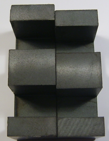

A ZVS kondik áttöltését az a külön tekercs végzi? (gondolom)
Az E "vasaknak" jó nagy a szórása, csatoltam képet...
Sajnos "C" ferritem nincs, ezek vannak, majd bepróbálkozok 35-40kHz-el, úgyis van még pár IR2153 és IRFP460, 500W-ot el kell bírnia.

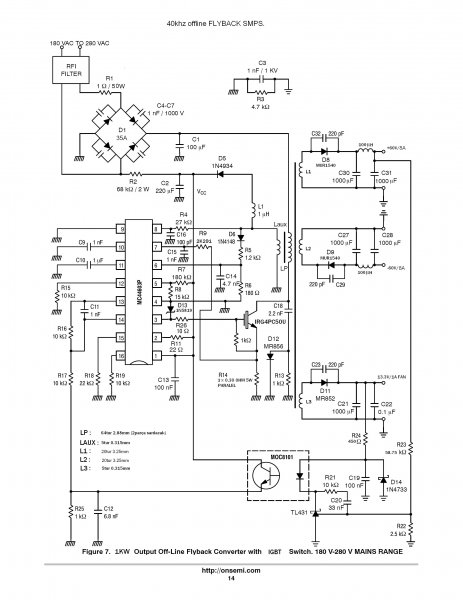

üdv mindenkinek
Szeretném a véleményeteket kérni a képen csatolt kapcsitápról.Ez igy ahogy van szerintetek tud 1KW ot ahogy irják?Szerintem nem.Szügségem lenne egy 500 wattos kapcsi tápra +-50volton,és nemtudom holkezdjek hozzá,sok pc s tápom van itthon,jólenne hasznositani öket.A válaszokért elöre is köszönet.

(#) (Felhasználó 46585) válasza Dj TSM hozzászólására (») Szept 24, 2010 /
Miért ne tudna, ha jól van benne minden méretezve. A baj csak annyi, hogy a trafója csak egy irányba van mágnesezve, emiatt kétszer akkora trafó kell bele, mint pl egy félhídba. Viszont, egyszerű, mert nem kell bele pl. kimeneti fojtó. Meg egy-egy dióda is elég a kimenetre. A hatásfoka nem lesz túl jó, mert az IGBT-n sok áram fog folyni. De ettől még érdemes vele foglalkozni, gondolom, erősítőbe kellene, tehát, nem lesz folyamatosan nagy áram. A 600V-os IGBT kevés lesz bele, inkább 900V-os kellene.
(#) Transztyuszeres válasza Dj TSM hozzászólására (») Szept 24, 2010 /
Miért ne lehetne 1kW. 35A-es a Graetz, IRG4PC50U a kapcsoló és MUR1540 a diódák. A trafó? Az már problémásabb. Semmi adat, de saccra valami EE-65 trafó kell ebbe. Az oldal tetején belinkeltem egy jó kis irományt, nézd meg.
Abban a flyback tápokat nem javasolják nagy teljesítményre, de nem lehetetlen.
Ez egyébként valami onsemi app.note-ban volt?
(#) Dj TSM válasza Transztyuszeres hozzászólására (») Szept 24, 2010 /
üdv
Pont azért tettem fel a kérdést,mivel én is úgyhallottam,hogy flybackot max 400wattig érdemes használni.Erösitöt szeretnék meghajtani vele és én a meghajtó ict lecserélném valami egyszerübbre,mondjuk UC3843 ra gondoltam.A kapcsolást a neten találtam,de hogy pontosan hol azt nemtudom,semmi más nemvolt megadva hozzá,csak egy 1000 wattos erösitö végfokhoz ajánlották mellékelve.
(#) Transztyuszeres válasza (Felhasználó 46585) hozzászólására (») Szept 24, 2010 /
„A 600V-os IGBT kevés lesz bele, inkább 900V-os kellene.”
Én láttam olyan flyback akku-töltőt, amiben lazán IRF830 volt a kapcsoló.

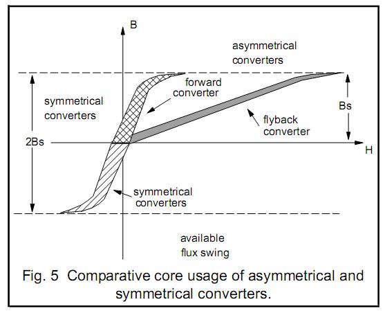

„A baj csak annyi, hogy a trafója csak egy irányba van mágnesezve, emiatt kétszer akkora trafó kell bele, mint pl egy félhídba. Viszont, egyszerű, mert nem kell bele pl. kimeneti fojtó.”
Én úgy tudom az a forward/half-bridge(nyitóüzem/félhíd) viszonylat, a záróüzeműnél egyenáramú gerjesztést kap a vas és még az energiatároló tekercs feladatát is ellátja. Űgyhogy jóval nagyobb kell, ezért írtam hasraütve az E65-öst.(Tietze/Schenk infó)

(#) (Felhasználó 46585) válasza Transztyuszeres hozzászólására (») Szept 24, 2010 /
Talán ráfér E55-re is, de jobb a 65-ös, nem kell annyit szenvedni a szigetelésekkel.
Minden együtemű kapcsolásnál egyengerjesztést kap a vas, hiszen, a hiszterézisgörbéjének csak az egyik nulla feletti, vagy alatti területén történik a mágnesezés.
Jó ez a flyback. Itt mindenki azzal van elfoglalva, hogy a trafó az energiatároló, meg a tárolt energia szükségletet számolgatják, stb. Holott ezt a kapcsolást úgy is lehet méretezni, hogy eszembe sem jut, hogy a trafónak van energiatároló funkciója. Mindössze egy trafót kell méretezni, aminél a primernek megfelelő mértékű a mágnesezőárama...
Tietze(forward): "A transzformátor egyenáramú előmágnesezés nélkül működik" :yes:
Nekem ebből az jön le, hogy a hiszterézisgörbe egyik fele van csak használva az aszimetrikus félhídnál. Vagyis, csak pozitív irányú gerjesztést kap, ergó, ez csak egyirányú, még ha változik is. Vagy mondhatjuk azt is, hogy van egy átlag egyenösszetevője, amin csücsül egy kis ( vagy nagy ) váltóösszetevő. Olyasmi, mint egy táp kimenete. DC, de azért van rajta egy kis brumm, ami ugye váltó, de összességében a feszültség nem megy negatívba, mint ahogy a csatolt rajzon sem megy negatívba az indukció. De szépen látszik rajta a légrés hatása a hiszterézisgörbére.
(#) Transztyuszeres hozzászólása Szept 24, 2010 /
Itt vannak a Philips dokumentációk.
(a forward rajza hibás benne, a Tietze/Schenk-ben jó, azt belinkeltem a lap tetején)

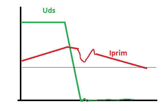

(#) cimopata válasza Transztyuszeres hozzászólására (») Szept 25, 2010 /
Igen, megy, csak megint ua. a helyzet mint múltkor, hogy a szekunderfeszre ráülnek ilyen tüskék közvetlenül a felfutóél után.
Arra már rájöttem, hogy ez a hardswitch miatt van.
Betettem egy nagyobb mágnesezőinduktivítást, most elég áttöltődik a félhíd kimenete ZVS-ben, de miután felfutott illetve lefutott megint kialakul az az áramtüske ami a kimeneten a tüskéket okozza.
Arra gyanakszom, hogy a fetek body diódájinak reverse recovery töltése megszippantja a primeráramot ami áttranszformálódik a szekunderre is.
Mellékeltem egy képet.
Egyetlen megoldásnak csak azt látom, hogy pontosan be kell állítsam a mágnesezőáram értékét, hogy mire áttöltődik a félhíd 0V-ra illetve tápfeszre, pont bekapcsoljanak a fetek, hogy a body diófák ne vezethessenek.
Vagy még talán az, hogy kis töltésű IGBT-t teszek bele.
Vagy szerintetek más okozza a problémát?
(#) Transztyuszeres válasza cimopata hozzászólására (») Szept 25, 2010 /
Próbáld meg IGBT-kkel.
Jó a szkópfotód.
Az áramkörről raksz fel képet?
