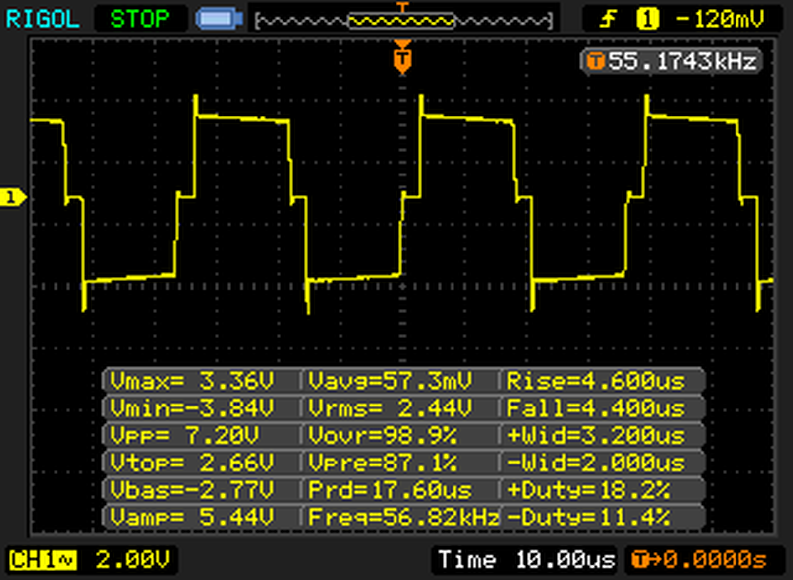

(#) emmzolee hozzászólása Nov 14, 2010 /
Én meg ezzel matyitzam ma.
Régi számítógépből tápegység. Eltávolítottam minden sallangot.
Eddig szépen megy, de van amikor elkezd zajongani a trafó. Olyankor tüskés a kimenő fesz is egy kissé. 0-20V-ig lehet szabályozni 5A-t kivettem belőle 20V-nál.
Sajna a trafót át kell tekernem, mert ebben a szekunder tekercs 12V-os tekercsének 1 szál 0.8-as huzalt tekertek bele. Az meg nem sok. Ha bírja a 300Wot, akkor 20V-nál tudni fog 15A-t. Akkor boldog leszek. :yes:
Hogy tudom a trafó zajt meg szüntetni? A feszfigyelőt szűrjem?
Beteszem a gyorsan össze hekkelt nyáktervemet. A szekunder oldalt csak Mórickásan rajzoltam meg, mert az változni fog.
Terheletlenül a felfutó élem 200ns. Ha megterheltem, akkor jó gyors lett.

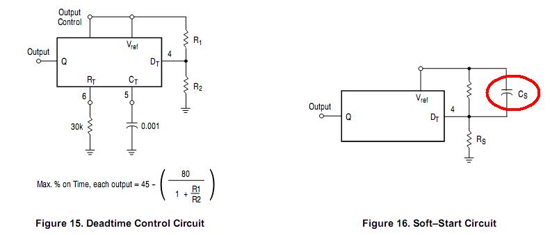

(#) Transztyuszeres válasza Ge Lee hozzászólására (») Nov 14, 2010 /
Nem szórakozok, tényleg érdekel ez a low-cost építkezés.
A soft-start kondira gondoltam.(ld. melléklet)
Nekem jók a telefonos fotók is, a gate hajtás amúgy sem szépségverseny, van amikor "ronda és finom".
Optó helyett tranyókal gyorsabb lenne a lekapcsolás és nem kell akkora sönt, mert előbb nyit, ha gondolod, egyszer kipróbálod.

Na de mit kezdjek a néha zajos trafóval, amitől zajos lesz a kimenő feszültség?

Soft-start kondinak egyelőre nem láttam értelmét, talán egy rövid áramszünet esetén lenne.
Úgy látom elég az opto sebessége is, nem tranyózok. Egyébként nem kellene sokkal kisebb sönt mert 5-700mV körül szabályoz az opto is. Próbáld ki.
