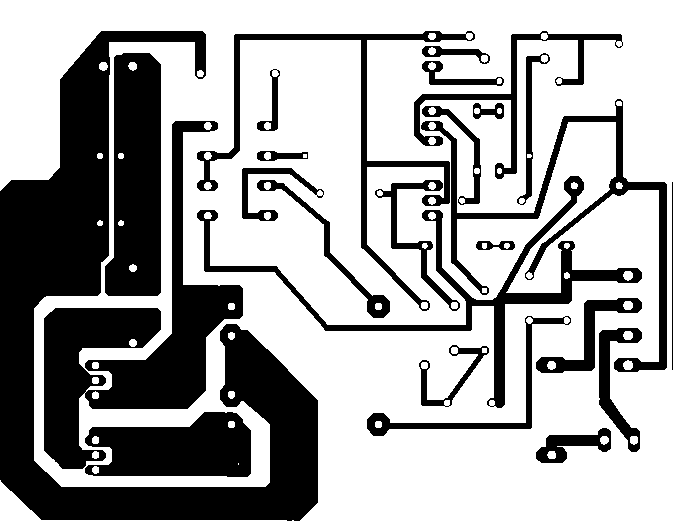

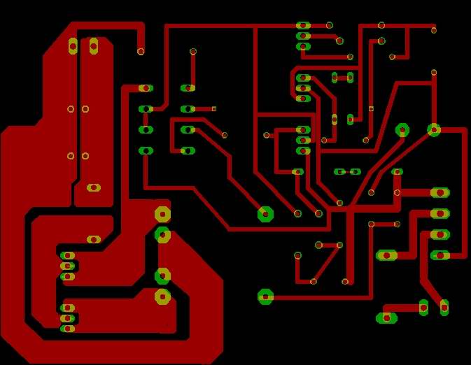

Sziasztok! CSak nem boldogulok a Skory féle táppal... megterveztem Eagle-ben át tudnátok nézni esetleg?? Remélem jó, de több szem többet lát mert suliba majd fotózásos eljárással szépen megtudom csinálni a panelt aztán addig szépen megtervezném. Na felrakom a képeket ja és ki hogy áll a tápjával???
(#) mex válasza (Felhasználó 3343) hozzászólására (») Aug 29, 2007 /
Javaslom futtasd a "drill aid"nevű ulp-t,mert nagyon nagyok a furatok,ezt akárhogy fotózod nagyon vékony forrszemkarikák maradnak előhivás után. Nekem a top réteg a vörös szin....
(#) (Felhasználó 3343) hozzászólása Aug 30, 2007 /
Köszi, közben én is rájöttem hogy vörös a top, mondom oan furi régen kék volt de mind1

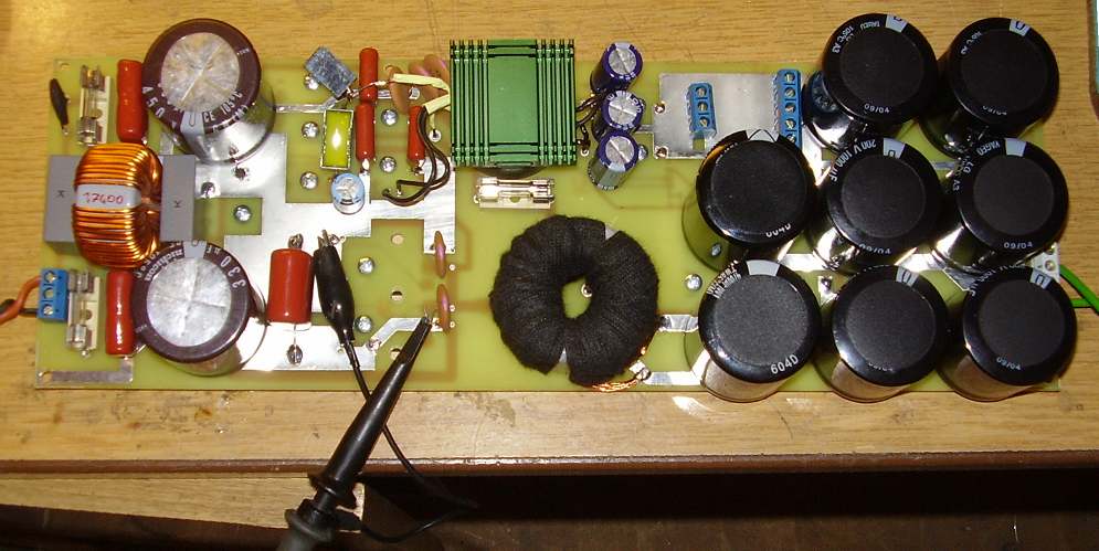

Kapcsolási rajzzal nem szolgálhatok, de van egy +/- 65 V-os, kifejezetten erősítőhöz kifejlesztett (rezonáns működésű), 1500 W-os, zárlatvédett eladó tápom szimmetrikus bemenetű előerősítővel 32000 Ft-ért.
(#) László zs válasza Pafi hozzászólására (») Szept 17, 2007 /
Elmondanád ennek a működését nagyvonalakban? A proci hűtő alatt miféle kapcsolóeszköz található?
(#) Pafi válasza László zs hozzászólására (») Szept 17, 2007 /
A hűtő alatt meglepetésre egy tekercs lakik, a rezonáns működés egyik lelke. A teljesítmény félvezetők (összesen 11-en) a nyák alatt fekszenek, és az alaplemez (3 mm-es alu javasolt) hűti őket.
A működés egyik alapelve az, hogy a trafó szórási induktivitása egy kondival ki van hangolva soros rezonanciára, a másik pedig hogy a kapcsoláskor a feszültségváltozást nem a tranyók kényszerítik ki, hanem a tekercsben (ami a bordával van hűtve, mert 4-5 W folyamatosan disszipálódik) folyó áram tölti át a tranyókkal párhuzamos ki kondikat, így nincs (pontosabban nagyon kicsi) kapcsolási veszteség, és a kapcsolási EM zaj is kicsi. Az eredmény 95 % körüli hatásfok.
