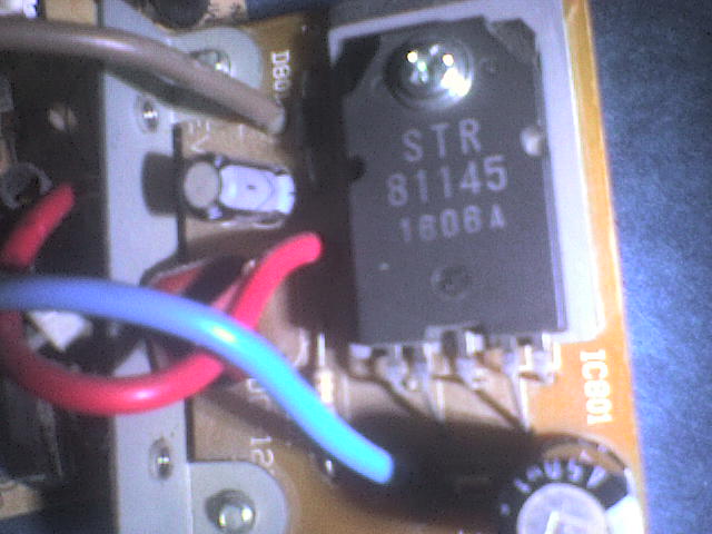

(#) Ricsi89 válasza Ricsi89 hozzászólására (») Okt 20, 2007 /
Na itt van néhány kép. Tudom nem a legjobb, de lehet látni hogy mi van a nyákon. Megtaláltam a tipusát is ami Delta SMP-145. Ha lenne egy kapcsolási rajz valakinek az jó lenne, mert még mostse tudom hogy működik.
(#) szilva válasza Ricsi89 hozzászólására (») Okt 20, 2007 /
Az adatlapból nekem úgy tűnik, ez mindössze a 110/220V automatikus átkapcsolására való. Lesz még ott más is, ami a kapcsolóüzemet vezérli.
(#) Ricsi89 válasza szilva hozzászólására (») Okt 20, 2007 /
Helló
Én is valami ilyesmire gondoltam. A primer oldalon csak egy teljesítménytranyó, egy kis tranyó, egy kis trafó meg ellenállás és kondi van. Ebből hogy lesz kapcsolóüzem azt nem tudom.
Lehet, hogy az a "teljesítménytranyó" nem is tranzisztor, csak olyan tokozású IC. Vannak ilyenek, vezérlés és egy nagyfeszültségű MOSFET lakik általában bennük. Arról nem tudsz képet berakni?
íKépet sajna nem tudok mert elég eldugott helyen van, de a tipusa BUV48A. Megnéztem az adatlapját és ez egy kapcsolótranzisztor. Amugy amit irtál hogy nem tranyó hanem IC olyat már láttam, mert multkor cseréltem egy tv-ben. Az is STR-es volt.
(#) szilva válasza szilva hozzászólására (») Okt 20, 2007 /
Ja, látom, BUV48A van benne. Más sehol semmi? talán végig kellene követni, hogy a BUV-t mi vezérli. Esetleg önrezgő áramkör lenne?
Lehet hogy önrezgő, mert a tranyót egy kisebb vezérel egy trafón keresztül. Engem annyira nem is érdekelne a működése csak hiányzik belőle két ellenállás és azt kellene pótolni, meg átalakítani 2X 30V-os kimeneti feszre.
