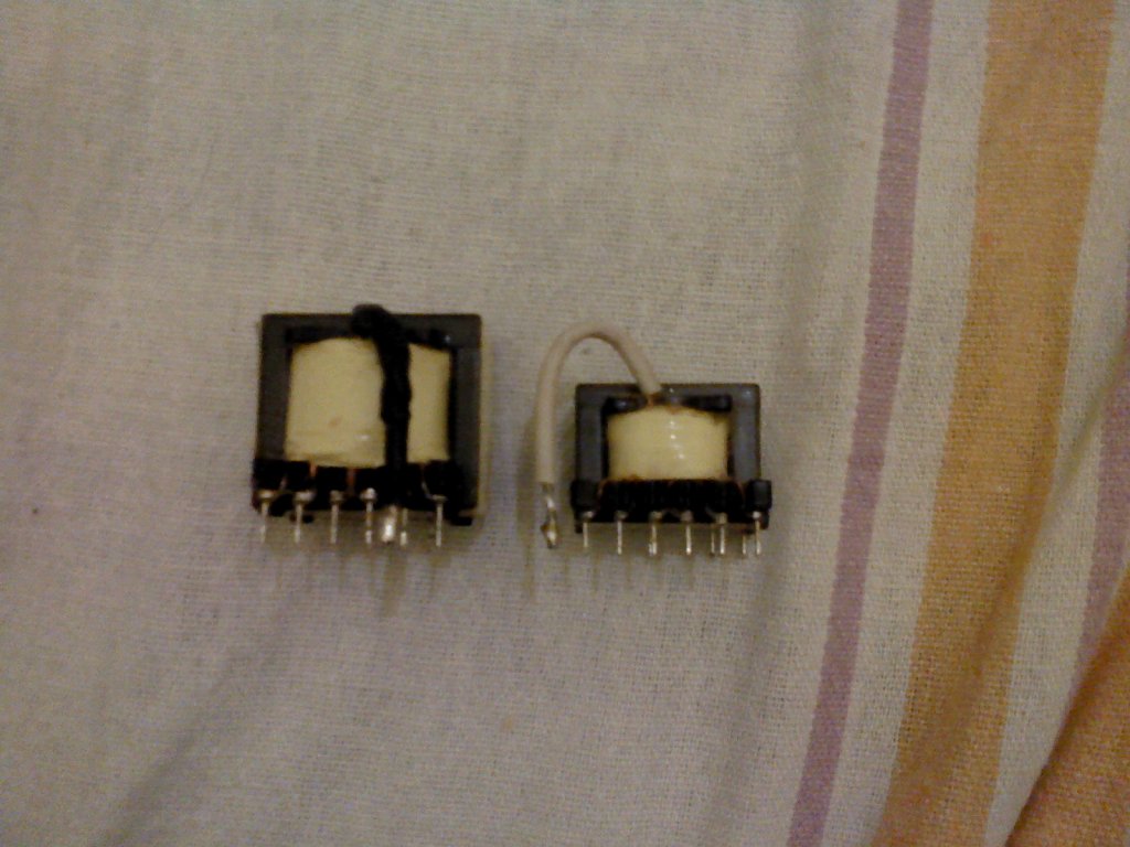

Meg van egy ilyen kis furcsaság A bal oldali egy hagyományos, AT tápból bontott EI33 trafó, a jobb oldali kis valami pedig az első gépem tápjából származik, ami egy Vargáné és Tsa féle AT táp. Mindenki szidta azokat, nem értettem, miért, mert nekem éveken át húzta az 533-as Celeronommal, de amikor most, hogy szükségtelenné vált, szétszedtem, jöttem rá, miért. Elvileg 200W-osnak volt kiadva a táp, a vaskeresztmetszet hagyján is, de irreálisan csirkék voltak a szekunder tekercsek. Ha kap egy masszív terhelést, szerintem 200W alatt szétmelegszik. Azon kívül mindennemű hálózati zavarszűrés ki volt belőle spórolva. Mondjuk utóbbit egy 3 éves Gaba ATX tápban is meg merészelték tenni..
