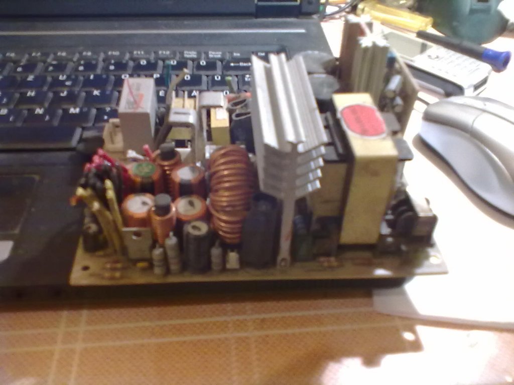

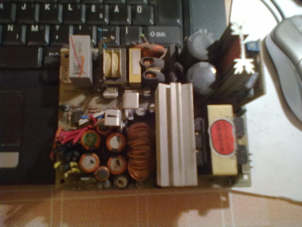

[OFF]Még egy érdekesség.. Szó szerint belebotlottam hazafelé egy rossz AT tápba. Beindulni nem indul, de nem is ez a lényeg, ha hozzám kerül A táp szerintem 486-osban lehetett, legalább 15 éves. Nem a megszokott, félhidas topológia, hanem egytranzisztoros forward, 2SK1358 FET-tel, elég nagy EE vasmaggal, 0,3-as huzalból sodrott primerrel és szekunderekkel, szép nagy kúszóutakkal (ezért ilyen nagy mag, ahogy néztem), valamint az oszcillátor elemekből visszaszámolva több, mint 150kHz-es kapcsolófrekvenciával, TL3844 vezérlő- IC-vel, valamint nem optós, hanem transzformátoros visszacsatolással. És mivel ez ugyanaz a topológia, amivel most kísérletezek, megint lehet ebből is gyakorlati kivitelezést tanulni Mindenesetre a nagy kapcsolófreki engem meglepett ebben a mésfél évtizedes kütyüben, ahhoz képest, hogy néhány ma kapható olcsóbb, hagyományos félhidas ATX táp is 50kHz alatt megy.
(#) Zupp87 válasza Zupp87 hozzászólására (») Márc 31, 2012 /
Egyébként most, hogy teljesen szétszedtem a trafót, megállapítottam, hogy a menetszámai ugyanannyiak, mint a korábban szétszedett ugyanilyen 1T forward PC táp trafójának, csak annak EI-33-as magja van, kb fele ekkora. Ez a nagy EE mag 42mm széles, ugyanilyen magas, 180mm^2 keresztmetszetű, és valószínű azért ilyen nagy, mert még nincs olyan jó anyaga, mint a nemrég gyártott másik, kisebb magos táp trafójának. Nem gerjesztették annyira.

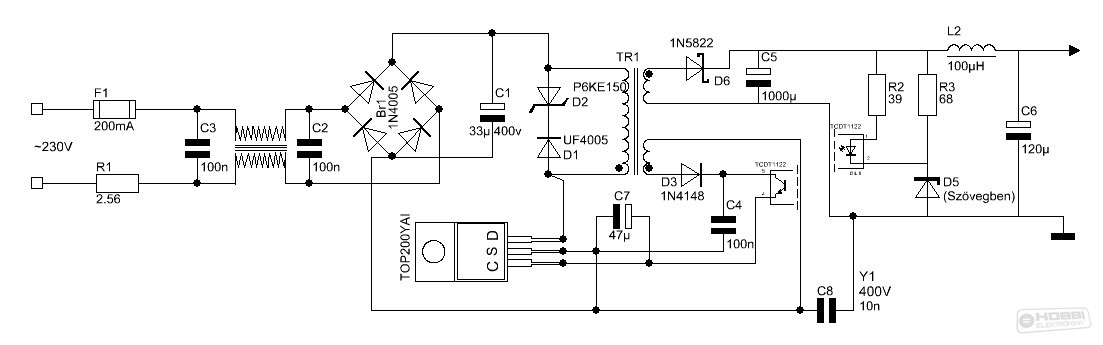

(#) mark.budai hozzászólása Ápr 1, 2012 /
Sziasztok! Megcsináltam ezt a rajzot, de megakadtam. Honnan/miből tudok én kiszedni szupresszor diódát? (P6KE150) Néztem TV nyákon, nem láttam, néztem PC tápban, nem láttam. Tudom nem vasárnap kellene ilyet csinálni, de fontos, hogy meglegyen a tápegység.
(#) (Felhasználó 46585) válasza mark.budai hozzászólására (») Ápr 1, 2012 /
Próbálj meg beletenni több kisebb feszültségű zenerdiódát sorbakötve. Ha kicsi a trafó szórási induktivitása, akkor mennie kell. Ha meg nagy, akkor a szupresszor is túlmelegszik.
