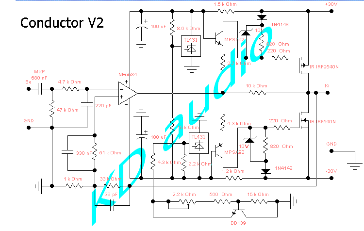

Még azt kérdezném, hogy nyugodt szivvel használható ez a táp KD mester által tervezett vf2 conductor erősitőhöz? vagy mit kell cserélni hozzá?
(#) lorylaci válasza alex.taylor hozzászólására (») Ápr 12, 2012 / 1
Ha jól nézem a megfelelő fórumban (de javíts ki ha rosszul) akkor VF2 conductor sz +-30 tápról megy és 100W körül ad le 4 Ohmba.
Ha a cikkemben lévő tápot a megfeleő kimeneti feszültséggel építed meg (átszámolod a dolgokat), akkor 2 ilyen nevezett modult lazán el fog hajtani.
(#) alex.taylor válasza lorylaci hozzászólására (») Ápr 12, 2012 /
Igen ez az, bár én az 50v-os verziót épitettem meg sztereóba.Ezt.
Gondolom minden uaz, csak a feszültséget kell átméretezni.Egy rajz róla.
Köszi az információt.

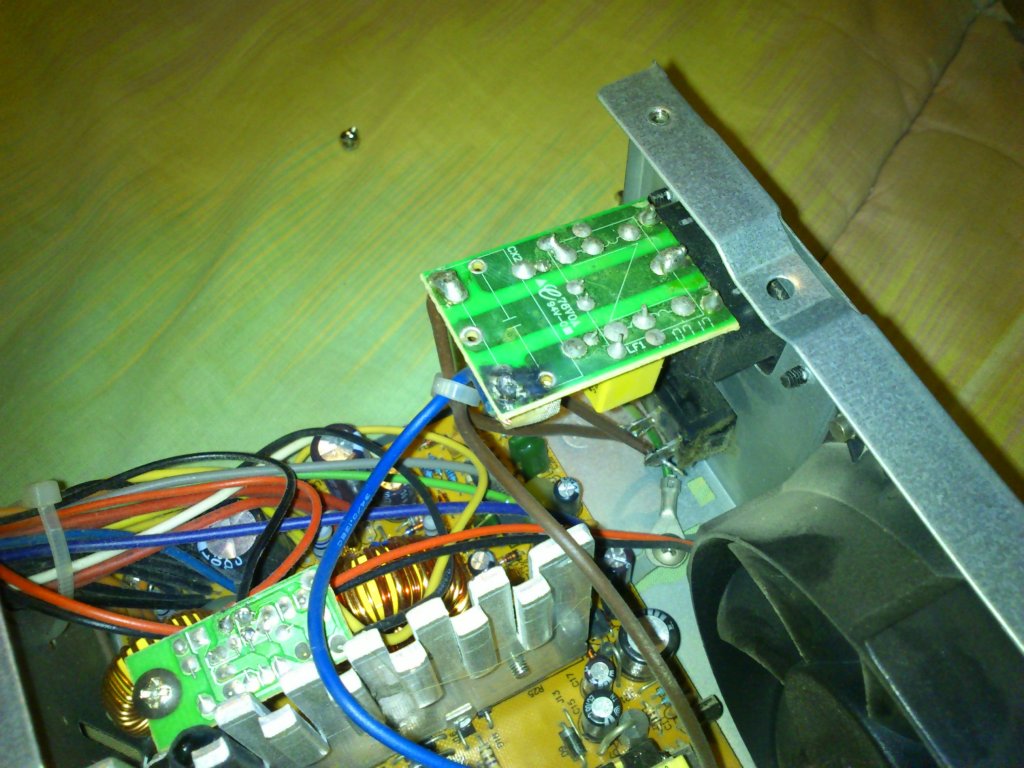

(#) zoli0078 hozzászólása Ápr 13, 2012 /
Hozzám került egy M-Tech tápegység ami nem indult el. Szétszerelés után láthatü volt, hogy a 230-as betápnál a panel megégett. Ezt a panelt egy másik tápegységből cseréltem, de ez után sem indult a táp.
A táppanel kiszerelése után látható volt, hogy a készenléti táprész FET alatti része elszineződöt a forrasztási oldalon. Gondoltam a Fet hibás lehet és valóban az is volt egy BUZ41-es lett betéve a helyére. Ezt követően a kis tranzisztort ellenőriztem ami szintén hibás volt ide egy BC639-es lett betéve.

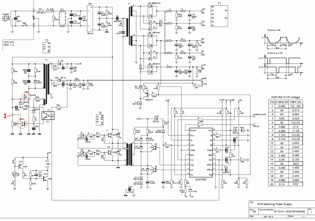

Mérésnél a nagyfesz puffer kondiknál a +-150V meg van, de 5VSB az nincs. Ahogyan méregettem az alkatrészeknél a feszeket és amikor a képen látható 1-el jelölt ponthoz hozzáértem és halk zizegést hallottam és a venti egy picit felpörgött (A PS-ON-t összekötöttem egy feketével mivel csak egy műszerem van így láthatom, ha esetleg elindulna a venti) a zizegész minden esetben lehetett hallani amikor a jelolt ponthoz hozzáértem a venti viszont nem minden érintéskor indult el.
A találtam kacsolási rajzot is a táphoz (lehet valami csoda de pont olyat amilyen a tápom csak anniy a külömbség, hogy az enyémben nem SG IC van, hanem WT7514L).
Mi lehet a probléma, mit mézek még meg?
Segítségeteket előre is köszönöm.
(#) Zupp87 válasza zoli0078 hozzászólására (») Ápr 13, 2012 /
Nézd meg a két db 560k-s ellenállást.. vagy ami ennek megfelel az adott tápban. (~1M körül szokott lenni, általában az indulásért felelős).

(#) zoli0078 válasza Zupp87 hozzászólására (») Ápr 13, 2012 /
Szia,
Megnéztem a két ellenállást és elég érdekes volt a jelenség. A két ellenálást együtt vizsgálva az érték kicsivel 800k alól indult és lassan emelkedett 1.2M-ra
Gyanakszom, hogy nem kiforrasztva mérted. Kiforrasztva érdemes őket megmérni, mivel az áramkörben ilyenkor szépen töltődni kezdenek egyes valós ill. parazita kapacitások, és meghamisítják a mérést. Meg lehet próbálni még a két 560k-s helyett 1M-t, vagy 820k-t betenni, ugyanis lehet, hogy a 2SC tranzisztor helyett betett BC különbözősége miatt át kell gondolni picit a kapcsolást.
Szia,
Jól gondoltad, a beforrasztva mértem így gyorsabb de valóbab nem mutat helyes értéket. Kiforrasztva a két ellenállás sorba kötve 1,1M.
A BUZ41-et a maga 500V-jával kevésnek érzem. Ha esetleg kallódik nálad még roncs ATX táp, 2N60 FET-et talán lehet belőle kukázni, legtöbb helyen ezek vannak. Illetve a 2SC1815 sem túl ritka bontanivaló dolgokban. Még esetleg ahogy írtam, megpróbálhatod a két 560k-s helyett 1 db 820k-val, vagy 1 Mohm-al.
