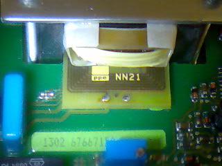

Hozzáfűzném a következő gondolatot:
Egy most javított kapcsolóüzemű akkutöltőnek a tekercselését nyák lapon oldották meg. A primer tekercset az alkatrész oldal felöl, a szekundert a forrasztási oldal felöl szerelték.
Ami pedig igazán meglepett; a 2 E vas nem szembe volt fordítva, hanem így:
EE
A külső E vasra került a kimeneti fojtó.
Ha lesz lehetőségem egy képet felteszek róla.

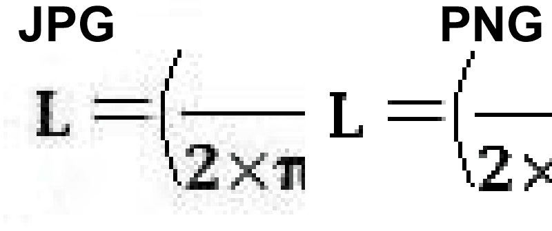

(#) lidi válasza cimopata hozzászólására (») Júl 25, 2008 /
Köszi a képletet. Még annyi, hogy az ilyen vonalas, rajzos képeket érdemesebb png -be lementeni, szebb és kisebb lesz mint a jpg. Azt nem próbáltad még, hogy a tekercselést nem huzalból, hanem pl réz lemezből készíted, közé valami szigetelővel természetesen. Gyári trafóban láttam már ilyen megoldást. Régi magyar pc tápban. Megy egy tv tápban is láttam, de ott alu fólia volt a tekercs, és a kivezető huzalra valahogy rá volt ponthegesztve.
Villanyos: én mégnézném azt a fura tápot szívesen, jöhetnek a képek

(#) villanyos válasza lidi hozzászólására (») Júl 25, 2008 /
Kérésedre: a fényképek mellékelve.
A fénykép elég rosszul sikerült, elnézést kérek. Keresek egy nagyítót és készítek újabbat.
(#) villanyos válasza villanyos hozzászólására (») Júl 25, 2008 /
Nagyító nincs, de leírom.
Az alapkapcsolás UC3844 SMD IC-re épül. Érdekessége, hogy félhidas meghajtásra használják illesztő trafóval. A fényképen jól látszik a transzformátor primer tekercse fóliázott lemezből alakították ki. A szekundert sajnos nem tudom fényképezni, mert a kapcsolótranzisztorok a másik oldalról vannak beforrasztva, a hűtőlemzhez pedig popszegeccsel rögzítették. Kiforrasztani pedig még nem szeretném, mert még üzemelnie kell a töltőnek.
A szekunder egyébként szintén fóliázott lemezből készült. Kb. 6mm széles a csík körbe, és 2 szintes, a két réteg párhuzamosan kapcsolva. Ha jól látom úgy alakították ki, hogy 12/24V-ra is ugyanezt a mintázatot lehessen használni (gondolon ekkor sorba kell kötni a két réteget).
