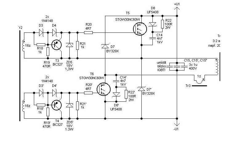

(#) samu1000 válasza fordkapcs hozzászólására (») Dec 21, 2012 /
Ha már belinkelted ezt az oldalt az után érdeklődnék ,homályosítson fel valaki miért így kötötte be a feteket és a trafót a Cseh szerző?
Csak spórolni akart egy kondit,vagy stabilabb is esetleg ez a megoldás?
(#) Ge Lee válasza samu1000 hozzászólására (») Dec 21, 2012 /
Kicsit pontosabban is megfogalmazhatnád a kérdést, mert nem igazán érthető (vagy nem igazán érted, hogy mi van a rajzon). Mi a baj vele, hogy kellett volna máshogy? Stabilabb, nem stabilabb, mihez képest? És mit takar ebben az esetben az hogy stabil?
(#) fordkapcs válasza samu1000 hozzászólására (») Dec 21, 2012 /
Feltételezem, hogy egy félhídhoz hasonlítod. Nos ahoz képest ez egy nyitóüzemű konverter. A két IGBT egyszerre nyit és zár, nem felváltva! A primer feszültsége max. kitöltésnél kb. 300V (a félhídnál kb. 150V) azonban csak a nyitási periódusban visz át energiát (max az idő felében) A legnagyobb előnye talán a szélesebb szabályozási tartomány megvalósíthatósága, és az egyszerűbb szekunder oldal (nem kell dupla tekercs az egyenirányításhoz)
A kapcsoló félvezetők (FET vagy IGBT) belső diódája ebben a kapcsolásban nincs terhelve, sőt nem is kell, hogy legyen - ennélfogva belső dióda nélküli IGBT is felhasználható hozzá.
Kösz!soha rá nem jöttem volna . Az a pötty pedig ott van a trafónál,így okafogyottá vált a kérdés lehet e ezt rezonánsá tenni.
