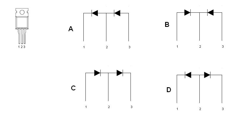

Viszont lene még 1 kérdés, a D20-as dupla diódában mere felé áljnak adiódák? (mellékelt kép) Én szerintem a "B" megoldás a megfelelő mivel a két szélső láb a trafó 2 egymás melet lévő lábáról jön, a közepe pedig a szűrőtekercsre megy. Vagy nem?
(#) cimopata válasza sprofan hozzászólására (») Aug 12, 2008 /
Igen, a B megoldás a jó, nagyon nem is lehet kapni más fajtát.

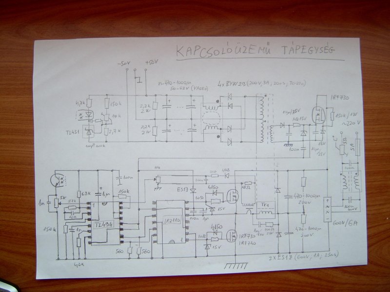

(#) hátor hozzászólása Aug 17, 2008 /
Sziasztok ! Először is gratula a szerzőnek az alkotáshoz !
A trafóval volna kérdésem . Nekem van egy ETD 39 -es Al 2600 as magom . Megtekertem 50 menettel , de a leglazább csatolással is csak 30mikro H tudtam elérni . ehez mekkora rzezonás kondi kellene ,ha 60KHz -ről szeretném működtetni? nem tudom bitosra ,de én 80nF -ot számoltam . Az ES1J -hetyett jó -e a BYV26C /1A 30nS / és még anyit ,hogy a primer tekercselési íránya megegyezik -e a segédtápéval vagy ellentétes ? Az áramváltóval kapcsolatban nekkora a mag Al -je , vagy mekkora kell legyen a kimeneti oldal induktív értéke ? Előre is köszönöm segítségeteket.
(#) MaSTeRFoXX válasza hátor hozzászólására (») Aug 17, 2008 /
Számításaim szerint nekem 60kHz-en 115nF -os kondenzátorok kellenének bele, ha jól számoltam. (Vagyis progival számítottam amit erre a célra írtam... ha hibás akkor szóljatok mert akkor nálam is gond van... )
Szerintem tökéletes a BYV26C. Nekem UF4007-tel működik, ami 70ns-es.

(#) cimopata válasza hátor hozzászólására (») Aug 18, 2008 /
Heló,
117nF os kondik kellenek. Ilyet valószínűleg nem kapsz, csak 100nF-osat. Ahhoz pedig a frekit kell növelned.
De az nem is baj.
A tekercselési irány teljesen mindegy a segédtápnál.
A dióda jólesz, a kis tekercs Al-je nagyon nemszámít.
Én 1000 körüli értéket mértem a PC-tápból bontottra.

Ehez milyen átalakítások szülségesek, hogy 15v-os legyen?
(#) cimopata válasza roland0327 hozzászólására (») Aug 18, 2008 /
Hali,
ez a táp így +/-50V-ot állít elő.
Annyi dolgod van, hogy kiszeded a gratz híd egyik felét valamint a puffereket az egyik oldalról. Tehát elhagyod teljesen a negatív ágat.
A visszacsaolás szabályzórészét (optocsatolós rész) lekötöd a negatív ágról és azt a GND re kötöd.
150k-s ellenállást pedig kisebbre cserélheted 50k-ra.

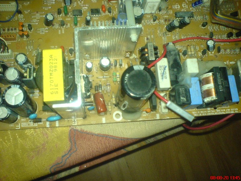

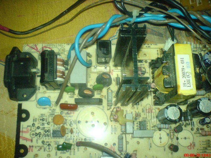

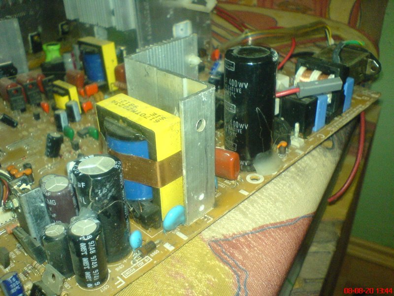

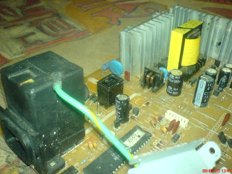

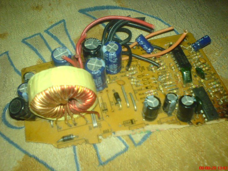

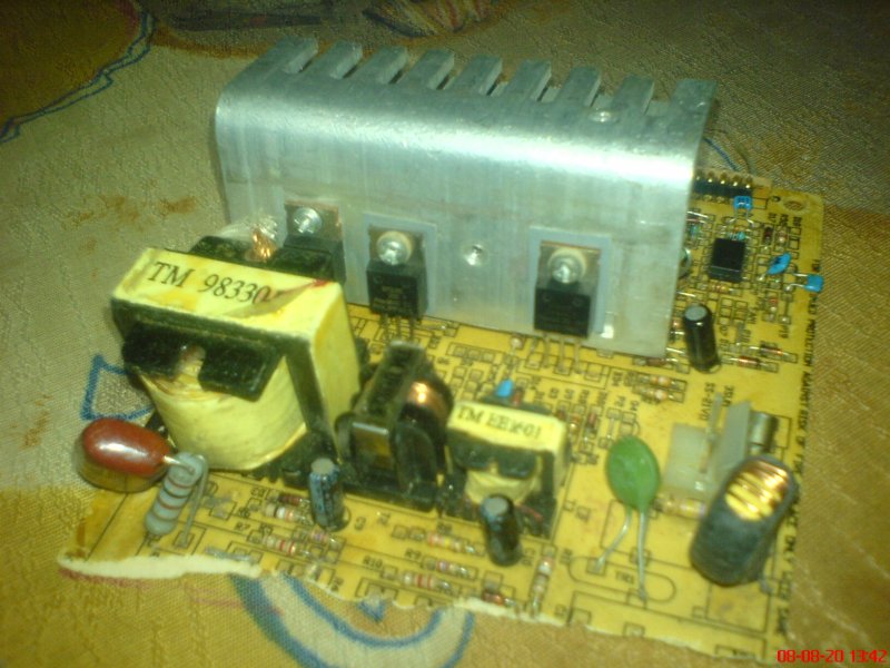

Elszántam magam hogy kisérletezek a kapcsolóüzeműtápokkal! Eddig még nem foglalkoztam vele de szeretnék At tápbókból, monitorok és tv-k alkatrészeiből csinálni egy pl. +-30 voltos, 200-300 W közötti teljesítményűt! Segitségeket előre is köszönöm!
Tettem képeket miből élek!

(#) cimopata válasza roland0327 hozzászólására (») Aug 20, 2008 /
Hali,
Az alkatrészeket többségében sajnos nemtudod használni. Úgy mint: Kimenő fufferek, kimenő egyenirányítás, tranzisztorok, kistrafók.
Lehetne kísérletezgetni, tranzisztoros tápokkal, de azok túlságosan melegednek, és nehezebb beállítani őket.
Amit feltudsz használni: primer oldali egyenirányítás, fojtók, primer oldali puffer, esetleg vezérlő IC, hűtőborda, trafó újratekerve.
PC AT táp +-40V??? topikban foglalkozna javarészt újrahasznosított cuccokból épített tápokkal, de úgy látom eléggé nehézkes a beállításuk.
Talán nem olyan nagy költség FET-fetmeghajtós tápot építeni, a hatásfok is jóval nagyobb.
A legfontosabb, hogy szkópod mindenképpen legyen.
A panelt legyártani és összerakni nem nehéz csak utána életre is kell kelteni a tápot, amihez elengedhetetlen a szkóp.
