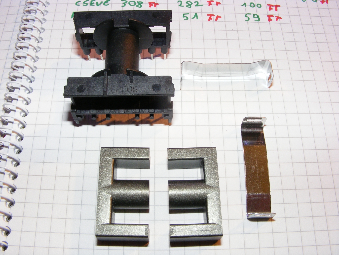

Hello

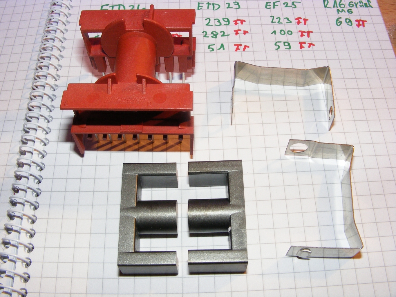

Pénteken Úgy alakult, hogy pont a Vácon a Tali BT. melleti állomáson volt munkánk.
Mondom nehogy úgy menjek haza, hogy nem veszek semmit. Bementem és vettem 5db ETD34 trafót, 5db ETD29 trafót, 5db EF25 trafót. Ezek mind N67 anyagból vannak. És vettem még 10 db M6 Ae:16-os ferrit gyűrűt.
A ferritek árát párben kell érteni.
Ebből még lejött 15% kedvezmény is.
Az egészért fizettem 7430Ft-ot. Nagyon jó vétel volt ajánlom mindenkinek ezt a helyet.
Beteszek képeket az árakról is.

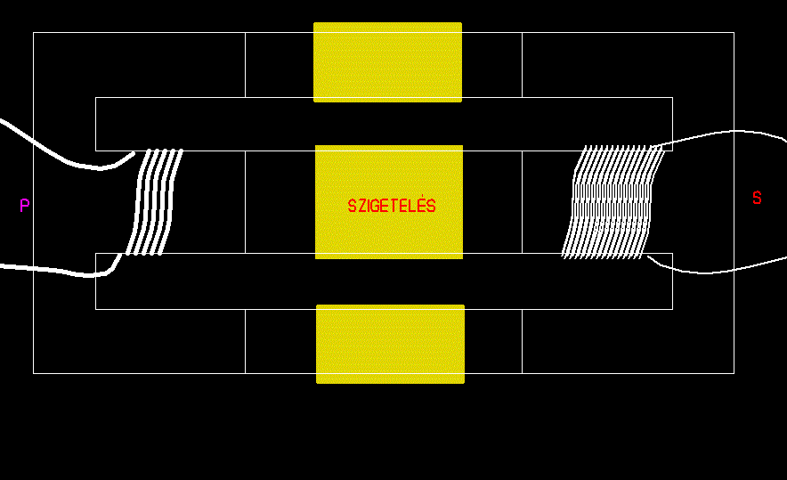

Szerintem van/lenne két megoldás:
1.)
Vagy csak simán ferrit rúd, aminek hosszúsága elég nagy. Megtekeri az egyik végét primernek és közbe hagy elég széles sávot szigetelésnek (nemtudom mennyit) és a másik végére szakszerűen feltekeri a szekut.
2.)
Fog egy ideális (mondjuk EE) magot, és azt megtoldja közte az E "lábainál" 3 darab ferrit rúddal. Így a cséve test jóval hosszabb lesz légtávolság is megnő.

Voodoo megoldásai sajnos elég problémásak. Sok szórt induktivitás lenne, és ez is kifele menne, eszméletlen inhomogén lenne a mágneses tér satöbbi...

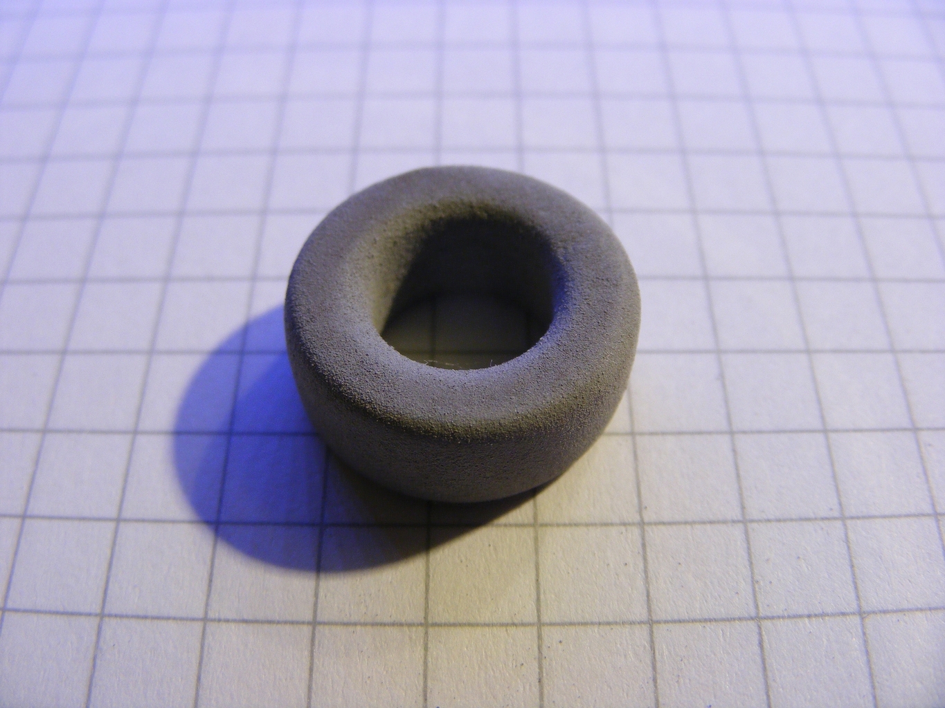

Azt írta hogy váltó kell neki. Gyűrűre kell megtekerni és akkor nem lesz vele gond. Csináltam már hasonlót, mezei önrezgő, 3kV körül volt a szekunder.
(#) lorylaci válasza Ge Lee hozzászólására (») Szept 4, 2013 /
Azért én a gyűrűel vigyáznék. Egyrészt rendes epxoi, vagy valami más jó szigetelő bevonatú toroidra van szükség (vagy akkor kezdheti rögtön pár réteg kaptonszalaggal, vagy mással).
Az oké, hogy a menetenkénti szigetelést bírni fogja a huzal, de nagyon figyelnie kell arra, hogy zsépen egymás mellé kerüljenek a menetek, és ha elért egy sort, akkor a következő sor előtt sorszigetelést kell alkmaznia. Ezt természetesen ki kell számolni, hogy a az első sor eleje és a második sor vége között mennyi a feszültség csúcsértéke.
Cimopata által javasolt feszültésgsokszorozó azért előnyős, mert így a szekunder fesz 1-2kV körül maradhat, amit még egy jobb szigetelő (1350F, 1350T, kapton) biztonságosan tud. Utána már csak a nyákra kell figyelnie.

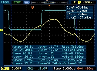

Vannak fejlemények a tápommal. Majd megírom Ha nem unod még...

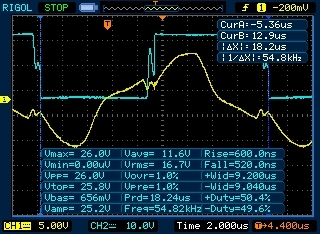

(#) emmzolee válasza lorylaci hozzászólására (») Szept 4, 2013 /

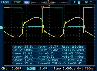

A légrést nem próbáltam ki. Kipróbáltam viszont, hogy mi van, ha a rezonancsia freki alá és fölé viszem a kapcsoló frekit. Hát...
A képeken a kék az alsó fet Uds, a sárga a primer áram. 200W-al terheltem.
A (NewFile0) képen a kapcsoló freki gyorsabb, mint a rezó freki. Viszont az Uds szép. Nincsenek belengések a holtidőnél. Az áram is elég közel van a 0-hoz.
A (NewFile1) a szokásos rossz állapot. A kapcsoló freki 61,6KHz. Az Uds-nél belengés. Az áramban a tüske.
A (NewFile2) A kapcsoló freki a rezó freki alatt van. Itt is szép az Uds. Viszont ha még lejjebb megyek a kapcs. frekivel akkor megint be leng az Uds. (NewFile3) Aztán lejjebb megint nem és lejjebb megint beleng. Ide nem jó tervezni, mert nem stabil.
Aztán betettem egy PC trafót, sorba tettem vele egy 53uH induktivitást, és azzal is össze-vissza belengett. Tehát nem az ETD49 trafóm okozza.
nem tudom mi ez a jelenség, de ha megnézem a Cimopata cikkében a terhelt primer feszt, akkor ott is látszik egy kis torpanás a fel és lefutó éleknél. Bővebben: Link
Arra gondoltam nem segíthet-e, ha egy 1µF 400V-os kondit rá forrasztanék az alsó fet source-jára és a felső fet drain-jére. (hidegítésnek)
(#) lorylaci válasza emmzolee hozzászólására (») Szept 5, 2013 /
Nem értetted meg az előző posztom. Pont azért volt a négy jel egymáson.
Ez a jelenség pontosan az, amit előbb leírtam. A meddő áram a holtidő vége előtt kiürül, és az iránya megfordul. Amikor megfordul akkor másik irányba pakolgatja a félhíd kapacitásán a töltéseket.
Számolni vele azért nehéz, mert az alap rezonáns képletek elhanyagolással dolgoznak:
- Az egyik az, hogy a holtidő viszonylag kicsi, és ez alatt max annyi történik, hogy a félhíd kapacitása áttöltődik (egyszer, nem kétszer, mint a képeken)
- A másik az, hogy az Uds négyszögének csak az alapharmonikusa visz át teljesítmény.
Az első következménye az, hogy a holtidő alatt történt jelenségeket csak becsülni tudjuk. Pontos számításhoz az általam előbb elvégzett szimuláció szükséges.
A második következménye az, hogy üresjáraton a feszültség megemelkedik jelentősen.
A hidegítés ezen NEM javítana. Ha azt látod, hogy belenegések vagy tullövések vannak, azt lehet javítaná, de ilyen neked nincsen.

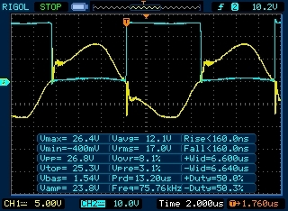

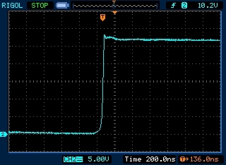

(#) emmzolee válasza lorylaci hozzászólására (») Szept 6, 2013 /

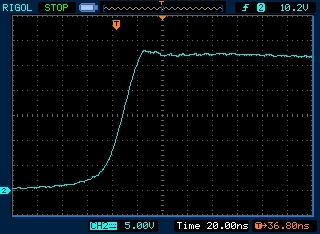

úgy néz ki jó lesz a légrés. Az ETD49 3C85 maggal próbálkoztam. Tettem bele 2 réteg kapton szalagot. Kb:0.2mm légrés. Megmértem a mágnesezési induktivitást, 328.5uH lett. Szerintem így jó lesz.
(NewFile0) Kapcsoló freki a rezó freki alatt. Kék Uds, sárga primer áram.
(NewFile1) Rezonancia freki kb pont jó. Az áram a 0 körül megy át. csak van egy tüske.
(NewFile2) Kapcsoló freki a rezó freki felett.
(NewFile4) jelek szét tolva egymásról, hogy jobban látszódjon.
(NewFile5) Uds szét húzva.
(NewFile6) Uds jobban széthúzva és felfutó él mérés.
(NewFile7) Uds széthúzva, hogy látszódjon nincs a holtidőnél lengés.
(NewFile8) Primer áram egyedül.
(NewFile9) Primer áram durván széthúzva, hogy látszódjon mi történik. Nem tudom mi ez a tüske benne?
(NewFile10) Uds és I primer durván szét húzva.
Ezeket méricskéltem ma. Ekkor 186W volt a terhelés.
Ha sikerül megfejteni az áramban a tüskét, légyszi írd meg. Köszi.
