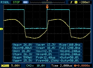

A képeken a kék az alsó fet Uds, a sárga a primer áram. 200W-al terheltem. A (NewFile0) képen a kapcsoló freki gyorsabb, mint a rezó freki. Viszont az Uds szép. Nincsenek belengések a holtidőnél. Az áram is elég közel van a 0-hoz. A (NewFile1) a szokásos rossz állapot. A kapcsoló freki 61,6KHz. Az Uds-nél belengés. Az áramban a tüske. A (NewFile2) A kapcsoló freki a rezó freki alatt van. Itt is szép az Uds. Viszont ha még lejjebb megyek a kapcs. frekivel akkor megint be leng az Uds. (NewFile3) Aztán lejjebb megint nem és lejjebb megint beleng. Ide nem jó tervezni, mert nem stabil. Aztán betettem egy PC trafót, sorba tettem vele egy 53uH induktivitást, és azzal is össze-vissza belengett. Tehát nem az ETD49 trafóm okozza. nem tudom mi ez a jelenség, de ha megnézem a Cimopata cikkében a terhelt primer feszt, akkor ott is látszik egy kis torpanás a fel és lefutó éleknél. Bővebben: Link Arra gondoltam nem segíthet-e, ha egy 1µF 400V-os kondit rá forrasztanék az alsó fet source-jára és a felső fet drain-jére. (hidegítésnek)

Ez a jelenség pontosan az, amit előbb leírtam. A meddő áram a holtidő vége előtt kiürül, és az iránya megfordul. Amikor megfordul akkor másik irányba pakolgatja a félhíd kapacitásán a töltéseket. Számolni vele azért nehéz, mert az alap rezonáns képletek elhanyagolással dolgoznak: - Az egyik az, hogy a holtidő viszonylag kicsi, és ez alatt max annyi történik, hogy a félhíd kapacitása áttöltődik (egyszer, nem kétszer, mint a képeken) - A másik az, hogy az Uds négyszögének csak az alapharmonikusa visz át teljesítmény. Az első következménye az, hogy a holtidő alatt történt jelenségeket csak becsülni tudjuk. Pontos számításhoz az általam előbb elvégzett szimuláció szükséges. A második következménye az, hogy üresjáraton a feszültség megemelkedik jelentősen. A hidegítés ezen NEM javítana. Ha azt látod, hogy belenegések vagy tullövések vannak, azt lehet javítaná, de ilyen neked nincsen.

úgy néz ki jó lesz a légrés. Az ETD49 3C85 maggal próbálkoztam. Tettem bele 2 réteg kapton szalagot. Kb:0.2mm légrés. Megmértem a mágnesezési induktivitást, 328.5uH lett. Szerintem így jó lesz.

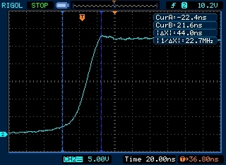

(NewFile0) Kapcsoló freki a rezó freki alatt. Kék Uds, sárga primer áram. (NewFile1) Rezonancia freki kb pont jó. Az áram a 0 körül megy át. csak van egy tüske. (NewFile2) Kapcsoló freki a rezó freki felett. (NewFile4) jelek szét tolva egymásról, hogy jobban látszódjon. (NewFile5) Uds szét húzva. (NewFile6) Uds jobban széthúzva és felfutó él mérés. (NewFile7) Uds széthúzva, hogy látszódjon nincs a holtidőnél lengés. (NewFile8) Primer áram egyedül. (NewFile9) Primer áram durván széthúzva, hogy látszódjon mi történik. Nem tudom mi ez a tüske benne? (NewFile10) Uds és I primer durván szét húzva. Ezeket méricskéltem ma. Ekkor 186W volt a terhelés. Ha sikerül megfejteni az áramban a tüskét, légyszi írd meg. Köszi. A fetek egy 20 perces terheléskor 50fokosak lettek (mértem) Volt rajtuk egy kis hűtőborda kb 15-20 négyzetcenti felülettel. Kb. fölér egy kicsi bordával amit fetekre szoktak tenni. Arról nem csináltam képet. Ez a melegedés normálisnak mondható? |
