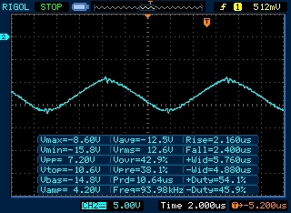

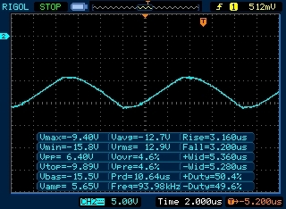

(#) emmzolee válasza lorylaci hozzászólására (») Aug 27, 2013 /
Át ugrottam a műhelybe megmérni a két rezonáns kondi feszültségét. A 266W-os terhelés alatt mértem. Alul a jelalak.
Bevillant, hogy mit írtál. Azt írtad, hogy akkor a legjobb, ha a dU majdnem eléri a félhíd feszültségét. Mivel nálam ez feszültség kicsi, nem annyira rezonál ez a táp mint lehetne. Gondolom a soros induktivitással kellene szórakozni addig míg a legjobbat elérem kisebb kondikkal.
Beteszem a két kondi feszültségéről a képet. NewFile0 és NewFile1 A NewFile2 -nél nincs D-S kondi +ban betéve.
Rájöttem, hogy rosszul számoltam ki az átviteli tényezőmet. Azért, mert azt nem figyeltem, hogy a tápomat most a 300W-os leválasztó trafómról járattam és nem a sima 230V-ról. A múltkori számításkor viszont 306V-al számoltam. ma viszont megmértem, hogy a primer oldalon mekkora a pufferkondin a feszültségem. Hát bizony a leválasztóm meg zuhant egy kiceit, mert a kondimon 242 DC volt. A fálhíd feszültségem akkor 121V
A kimenetem most 43.2V volt. Az áttételem meg 20/7 azaz 2,857
Így akkor az átviteli tényező 1. Biztos van egy kis pontatlanság, de rendben vagyunk.

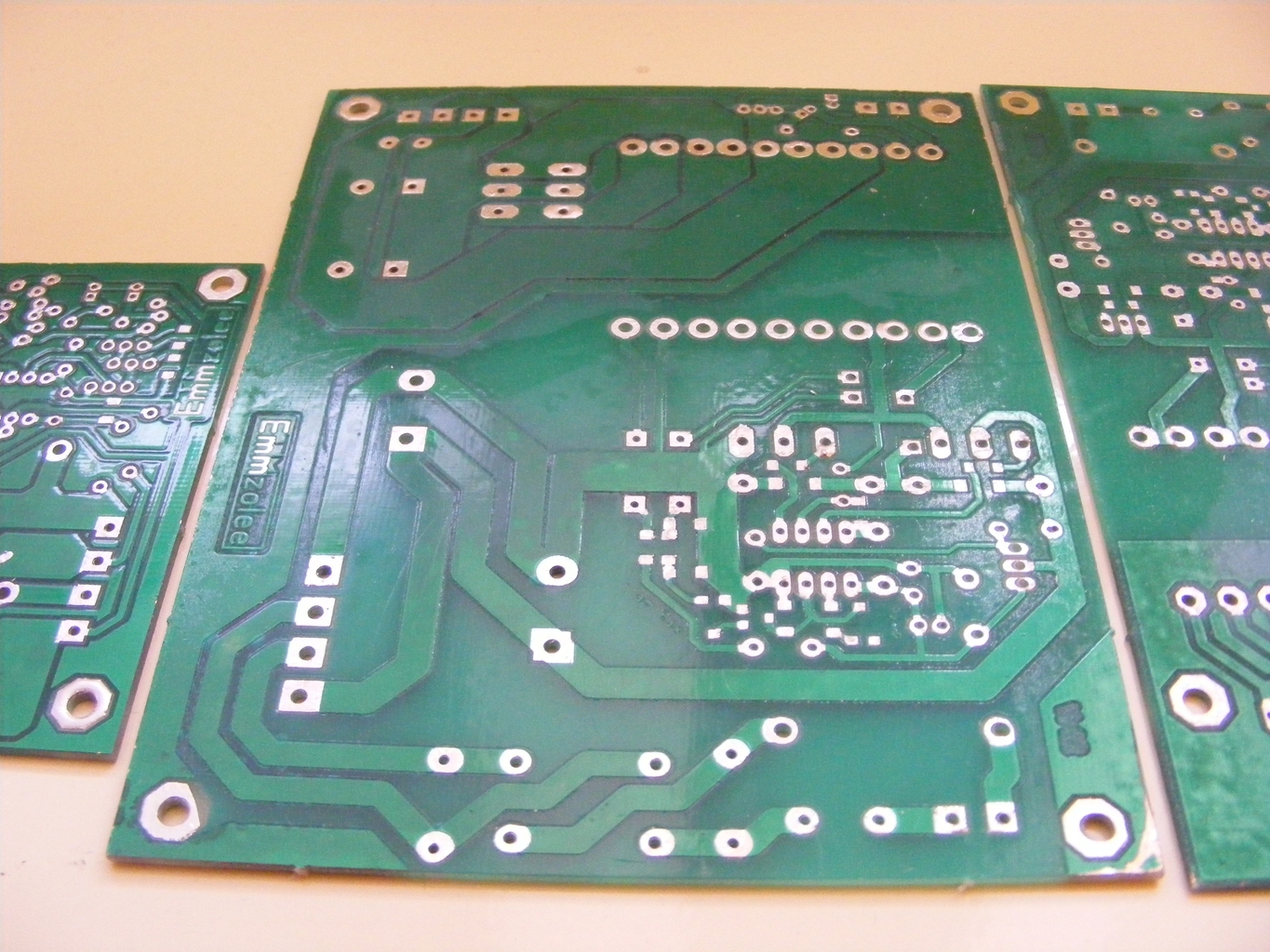

(#) voodoo válasza emmzolee hozzászólására (») Aug 27, 2013 /
Amúgy már napok óta figyelemmel kísérem a párbeszédet, de még nem áttam nyáktervet. Netán csak elsiklottam felette? ... Nem tudom
Mutatnál egyet, ha megkérlek?
(#) emmzolee válasza voodoo hozzászólására (») Aug 27, 2013 /
Persze. Csatolom.
A fetek IRF840-ek, és a 730-as fet ji lett szedve és helyette 2db 2W-os ellenállás lett betéve. Arról indul a táp. Ja és jelenleg csak 1db 470µF-os puffer kondi van benne.
Értem.
Jó lenne tudni, hogy az IC ki-be szedhető sínbe pattintottad-e be, vagy 1v1-be integráltad az alaplapba? Ha kiszedhető, én azzal kezdeném, hogy fognám a Vcc lábát, kigörbíteném annyira, hogy rádobjak egy külső +15Voltot mondjuk, és így indítanám be, mit produkál? Ha nem akkor meg kéne szüntetni a belső tápellátását. Már csak azért is ezzel kezdeném, mert nekem gyanús az IC tápja: a 22µF kiesik a szórásból úgymond. Ott szerintem az a kis 22µF-os kondi már régen nem él, és/vagy nincs stabil táp. Jó tudom, ez most így nagyon a "legeleje" a dolgoknak és szinte köze nincs a jelenségekhez, de mivan ha meggajdult az IC valamitől? Ott van még például a FET-ek alatti dióda amit általába illik betenni, ne a FET fűtsön. Mivan, ha azok közül az egyik ratyi ? Nem tudni. Szóval próba tápról mondjuk sima 40Vac-ről hajtsd a gépet (primer graetznél) az IC-t ez miatt hogy életre kéljen, a fentebb leírt 3 variáció közt valamelyiket kéne alkalmazni. Aztán szépen sorról, sorra haladni mi/mik okozzák azokat a gennyes tüskéket, melegedést.
A második primer pufferről meg annyit, hogy életveszélyesen közel van a szekunder oldalihoz és képes átütni, de ez csak egy későbbi javaslatom. Szerintem maradjon egy darab (a kimenetiektől távolabbi), vagy csusszanjon odébb a második ha bekerül, de vagy 6-7mm-re.

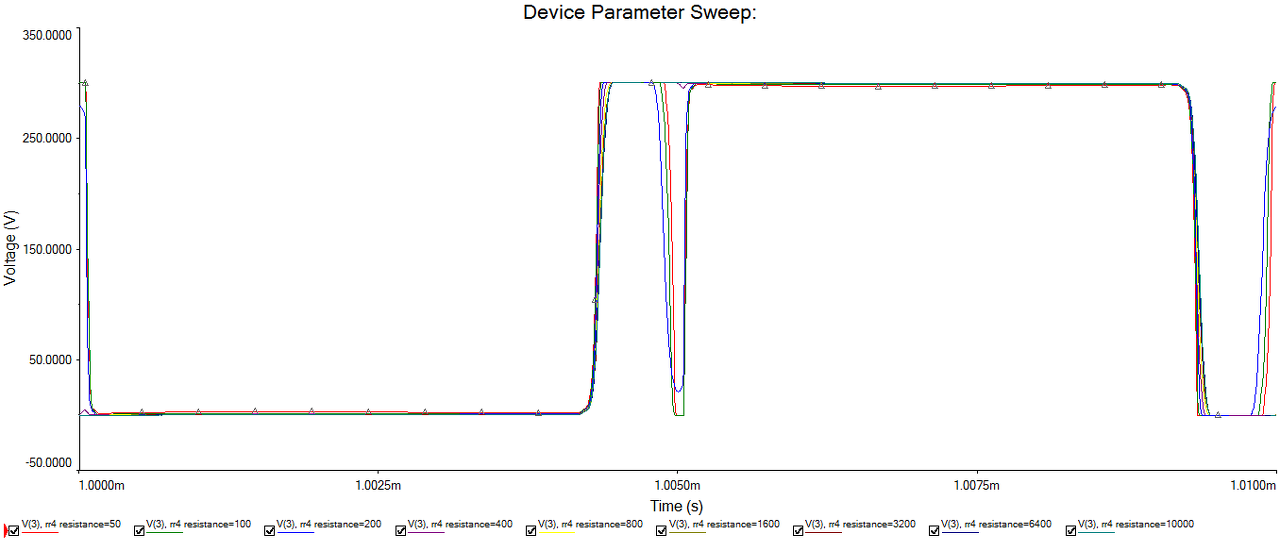

(#) lorylaci válasza lorylaci hozzászólására (») Aug 29, 2013 / 2
Zoli, újabb szimulációkal azt hiszem találtam problémát a megoldásodra! (vagyis fordítva )
A kapcsolás az változatlan (100kHz -re belőtt rezonáns kör, 1mH mágnesező indukvitiás, lásd Üresjárat.png). De 600ns holtidőt használtam!
Na most mivel a rezonáns kör ezen számításai pont elahnyagolják a holtidőt, ezért célsezerű szimulációval megkapni az eredményt.
R4 a terhelés a kapcsolásban, aminek értékét pörgessük, miközben rajzoljuk ki a félhíd feszültség (ezen látjuk, ha kiürül a meddőáram, emg azt is ha keménykapcsolás lesz). Erre a Multisim Parameter Sweep analyzise alkalmas.
Az eredmény az 1mH_magnesezo.png-n jól látható. Bizonyos terhelési tarotmányban a meddőáram kiürül, és keménykapcsolás van (ez kb 2W plusz disszipációt jelent FETenként).
A vezetési veszteség IRF840 FETek esetén kb 2W (kb 300W terhelésnél, FETenként), IRF740 FETesetén az 1-1,5W lesz.
Most merült fel bennem, hogy mi történik ha csökkentjük amágnesező indukvititást? Az biztos,hogy a meddőáram nő, azonban a meddőáram változási sebessége is nő, így nekem az a becslésem támadt, hogy nem lesz változás. Tévedtem! Lásd 500uH_magnesezo.png
Itt már csak a legnagyobb terhelés esetén fordul elő keménykapcsolás.
Ha 300uH-re csökkentjük a mágnesező indukvitiást, akkor a keménykapcsolás teljesen megszűnik.
Korábban azt mondtam neked, hogy a plusz meddőáram miatt a diódák vezetése melegít. Ha 300uH-ra csökkentjük a mágnesező indukvitiást, akkor 2A lesz a meddőáram csúcsa (olyan 250W terhelés esetén), amelnyek effektív értéke 0,06A lesz (600ns / 5us és háromszög alakú) ez kb 0,1W-ot jelent FETenként, vagyis a melegedés főbb inkább a keménykapcsolás (a meddőáram irányának megváltozása miatt).
Vagyis, ha a trafódba beleraksz egy pici légrést, akkor javulni fog a helyzet!
