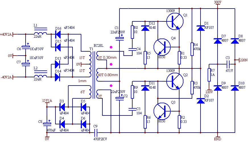

Sajna csak ezek vannak 2kép, én régebben összeraktam de vertem rá egy zárlatot és ez nem tetszett neki, robbanás után elöntöttek a nemtúl jó érzések és megnéztem hány darabba tudom szétbontani egy kalapács segítségével Így sajna már nyákterv sincs
csak a trafót tudom, hogy még is mekkora mert ekkora trafóm van itthon néhány 3cm*2,5cm*1,2cm-es.
Remélem tudtam segíteni

Nem emlékszel mit tud a táp? Esetleg szkóppal nézted e a kimeneti zajt? Egyébként nem rossz kis táp, a nyák annyira nem lényeg, tervezek egyet, inkább a paraméterek érdekelnének.
