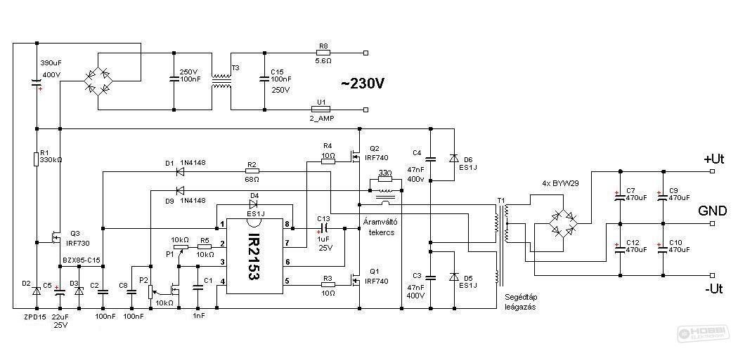

Szóval ha jól értem az a baj, hogy üresben felmegy a fesz 50V-ra? Kapcsolási rajz, és nyák rajz is jól jön + ha lehet egy jó minőségű fotó a kész egyedről.
(#) lorylaci válasza Nutkin hozzászólására (») Okt 25, 2013 /
„tápomat”
Mégis milyen tápodat? Sajnos nem túl jó a memóriám (de szerintem másnak sem). Linkeld be a korábbi hozzászólást, vagy amire célzol, így könyebben tudunk neked segíteni. Valamint célszerű a hozzászólásodat tagolni. Most így saccra feltételezem, hogy egy rezonáns tápot raktál össze. Mindezt azért tartsd be, hogy könnyebben megértsük mit szeretnél.
„én 35 menetes primert számoltam, szekunderhez 30V egyent szeretnék ezért kb. 21,5 V váltóval számolva 5 menetet kaptam, a segédtáp 4 menet”
Nem jó a számolás alapból. Na szóval milyen itt a hullámforma? A feszültség formája négyszög, szóvel a Vp=Veffektív. 30V egyenhez 2x6-7 menet kell.
„Bekapcsoláskor magas frekvenciás hangot adott ki a táp nem hangosat”
Ez azt jelzi, hogy a segédtáp nem táplál rendesen, és a cucc ki/be kapcsol, és ennek a frekvenciáj hallható tartományba esik.
„ha nincs terhelve a táp 50 volt fölé is ment. Miért?”
A ludas az a diódáknak a parazita kapacitása. MOst milyen diódákat használtál? Valamekkora üresjárati terhelést kell rá rakni. Először teszteld le, hogy mennyi ellenállással esik le a kívánt feszültségbe a dolog. Ha az pár watt, akkor berakahatsz zénert is.

Amúgy picit gázos a szekunder oldal kivitelezése. Diódákról kondikról van valami bővebb infó?

Ez már egy későbbi nyák mert a másik elveszett a kimenete más.A kondik PC tápból vannak a diódák BYW29 200 tipusúak.
De akkor mire kellett a légrés? Most akkor van benne légrés, vagy nem? Nem kell hadovászni, csak a kérdésre válaszolni, és akkor gyorsan megy a dolog.
„A képlet amit leírtál én is azt használtam Nsec=21/150*35 Nsec=4,9.”
Használtad, de rosszul. A primer effektív feszültsége stimmel, hogy 150V (terhelve), de ha neked 30V kell a kimeneten, akkor nem 21-et kell beírni, hanem 30-at, és akkor rögtön más a leányzó fekvése. Érthető?
„diódák BYW29 200 tipusúak.”
Ezek ultragyors diódák, a célra megfelnek, de nagy a kapacitásuk. Na és, szerintem biztos mondtuk már, de nem egyenirányítunk graetz-ben, csak ha nagyon muszály!
Fogunk egy szimpla kettős diódát és kétutatasan egyenirányítunk. Ha neked 30V kell, akkor egy MBR20100 2x10A-es 100V-os Schootky tökéletes.

Végre jutunk valamerre. én azért írtam 21 voltot mert azt hittem osztani kell gyök 2-vel, hogy váltó legyen mert egyenirányításnál szorozni kell, de úgy tűnik itt nem.De csak azért, hogy érthető legyen nekem nem 30volt váltó hanem 30 volt egyenfeszültség kell.Eddig mindig graetz hidat használtam így itt is, de akkor majd ezt alaklmazom. És igen van benne légrés, de én azt nem értettem miért nőtt az induktivitás amikor beleraktam légrést. A segédtáppal mit lehet kezdeni?
(#) lorylaci válasza Nutkin hozzászólására (») Okt 26, 2013 /
„azért írtam 21 voltot mert azt hittem osztani kell gyök 2-vel, hogy váltó legyen”
Hogy érthető legyen, már kétszer leírtam! Lásd:
„A feszültség formája négyszög, szóvel a Vp=Veffektív.”
Szóval, próbáld meg légy szíves értelmezni is, amit leírok. Nem azért kell gyök2-vel osztani, mert váltó, hanem azért mert az adott hullámformánál más az effektív érték és a csúcsérték arány. A szinusznál az arány gyök2, a hárömszögnél 2, de itt ngéyszög van, így ez az arány 1.
Itt csúcsegyenirányítás van, így a táp kimenetén lévő feszültség a szekunder feszültség csúcsértéke lesz. (szemben például egy PWM konverterrel, ahol a kimeneti folytó és a puffer kondi által alkotott LC szűrő átlagol)
Ezek eddig elég alap elektornikai ismeretek, és nagyon örülnék, ha nem kellene mindet háromszor leírnom, hogy meg is értsd. Azért vagoyk itt, hogy segítsek, de annak az az egyszerűbb módja, hogy válaszolsz az általam feltett kérdésekre.
(hidd el, hogy jobbakat kérdezek, és amit kérdezek okkal van, a tapasztalatom miatt több lépéssel járok előtted)
„Eddig mindig graetz hidat használtam”
Hálózat egyenirányításánál az alacsony frekvencia miatt alkalmazunk hidas egyenirányítást, hogy a puffereket 100Hz töltse, és így ne kelljen annyi pufer. Mivel itt a frekvencia közel ezerszerese, így ilyen szempontból ezredannyi puffer kell, emiatt ez itt nem szempont. Ellenben hidas egyeniráynításnál 2 diódányi feszültség esik, ami veszteség, és sok, ezért kétütemesen egyenirányítunk.
„A segédtáppal mit lehet kezdeni?”
Először mérd meg mennyi jön ki rajta. Ha megvan 12V kb, akkor csak a soros ellenállást kell módosítani, ha nincs, akkor át kell tekerni.

Tervezésnél a primer oldalnál is célszerű min. 7 mm biztonsági távolságot adni a segédtáp 12V és a 320V között?
Valamint a szekunder oldalnál, közép-magas feszültség például 100V-lenne a kondikban. Közel kerülhet-e -kb 1 mm-re lenne tőle- a másik jóval alacsonyabb feszültségű stab IC szekunder hűtőbordájához?

Ezek alapján és Lorylaci megoldásai alapján már érthető a magas kimeneti fesz.Most már tudom hogy a feszt, hogy kell rendesen kiszámolni így 30V-al számolva 7 menet jött ki szekunderre (primer 35 menet), a középmegcsapolás miatt 2*7.
(#) lorylaci válasza Nutkin hozzászólására (») Okt 26, 2013 / 1
Na ez már alakul, de még mindig nem az igazi, mire kell figyelni:
- Az áram útja: trafó -> dióda -> kondi -> sorkapocs. Nem csinálunk oylat, hogy dióda után sorkapocs és utána a kondi. Úgy a kondi nem sokat ér. Miért?
Na szóval a nyák indutkivtiása kb 10nH/inch (4nH/cm), ez hagymányos 50 Hz-es dolgoknál kutyát nem zavar, de itt igen. Szóval: a pályát rávezetjük a kondi lábára, és onnan vezetjük tovább. Így ha figyelembe veszed a nyákpálya induktivitását akkor képzeletbeli LC szűrők jönnek ki, ami sokkal jobban szűr, mintha a L-sorkapocs-L-S szóval a kkondifele nem is megy a nyákpálya induktivitása maitt annyi áram.
- Én még olyan diódahidat nem láttam amit te be akarsz rakni, de lehet neked iylen van elfekvőben, bontásból.
- A szekunder oldalon nagyobb áram folyik, oszlasd szét a lábakon ezt. Én mindig anyázni szoktam, amikor a jó kis 50x0,25-ös fonatot egy lábra kell ráforrasztani. Sokkal könyebb lesz eloszlatva a lábra forrasztani, a lábnak is jó lesz, emrt nem 5-10A fog rajta cikászni.
Ha ezeken túl vagy, akkor mehetünk majd a finombeállítás részére, és oda pedig fog kelleni egy oszcilloszkóp és leválasztó trafó. Metabo123 szkópábrái elég tanulságosak, ajánlom olvasd el az ő hozzászólásait, és a válaszainkat rá.

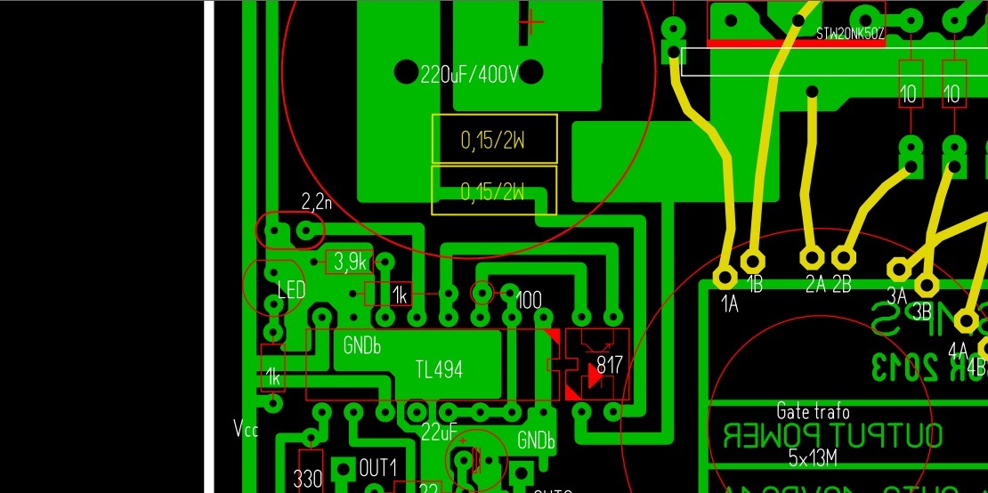

Hali fiúk!
Ti mit szóltok ahhoz, hogy az opto csatoló pozicióját így tudnám csak megoldani (tehát nem közvetlen a primer negatív ágnál (hanem így lekanyarintva) ?? Vagy mindenféle képp muszáj lenne közel kerülnie a vastagon szedett sávhoz?
(Ge Lee tápjáról van szó csak hely szűkében vagyok)
A hozzászólás módosítva: Okt 28, 2013
(#) _vl_ válasza voodoo hozzászólására (») Okt 28, 2013 /
Szerintem a két IC túl közel van egymáshoz, zavarhatják egymást (tokozástól függően lehet, hogy össze is érnek), foglalatba pl. biztosan nem fogod tudni rakni egyiket se (ez ugye élesztésnél jól jöhetne).
Az optocsatolónak ugye nincs leválasztó funkciója? Mert ez így arra biztosan alkalmatlan (de nyilván az egész TL494 túl közel van az opto túloldalának alkatrészeihez, szóval maga az opto már nem oszt, nem szoroz).

(#) voodoo válasza _vl_ hozzászólására (») Okt 28, 2013 /
Értem. Viszont azt nem értem, hogy ugyebár a primer oldali alkatrészek közel lehetnek egymáshoz? Vagy itt is tartani kell a 7mm-es légtávot?
