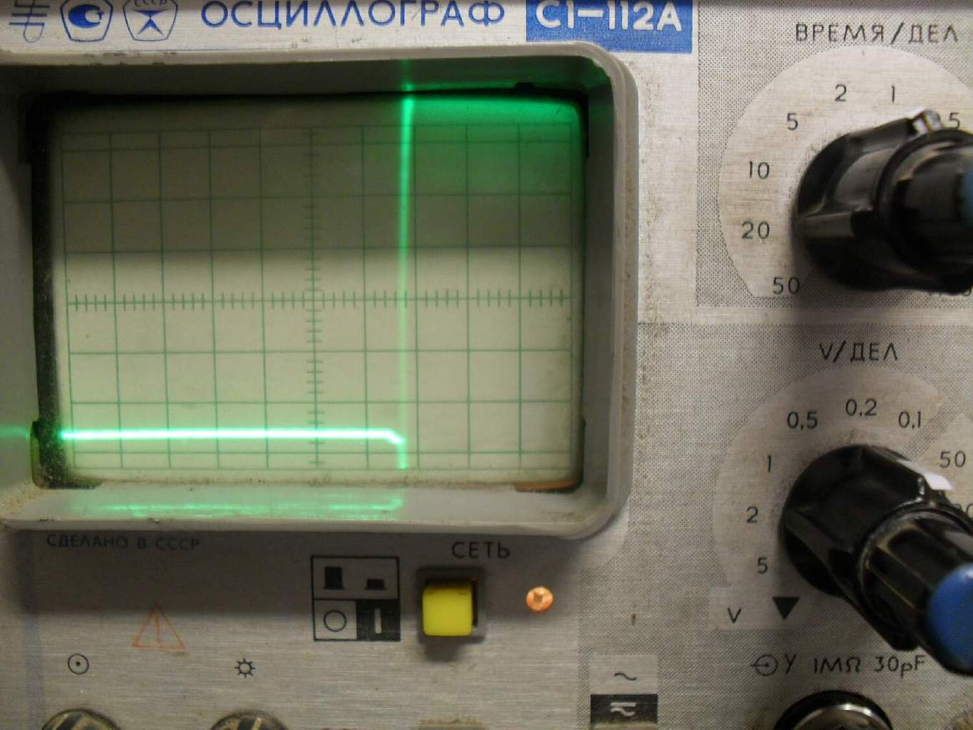

A felső FET gate-ek feleslegesek, (ahogy modntam alsó FET gate és félhíd).
A félhíd és a primer tekercs nem ugyanaz. A szkóp gorund clipje minden esetben az alsó FET source-ön van (így ahhoz kéest mérjük az alsó FET gate-jét, és drain-jét), így a mérés egyszerű, és nem kell vacakolni a referenciával.
Nem sok, de azért valami mégis látszik:
- 8 fotón terhelés alatt jó kis zavar van.
- 3. és 7. fotón: jó látszik a miller plató (vagyis az amaitti tüske), vagyis a mostani kapcsolófrekvenciád bőven a rezonanciafrekvencia alatt van. Betetted a plusz rezonáns kondit? Ha nem akkor tedd be és mérd meg megint (üres és terhelt állapot, alsó FET gate és drain).
Na hogyan is kellene mérni, hogy lássunk valamit:
- A gate jelnél ki kellene nagyítani a képet, úgy hogy a gate jel felfutása legyen középen. Meg kell figyelned, hgoy a felfutáson ott van -e a miller paltó vagy 3-5V körénykén ez a tüske, ha ott van akkor nem jó a kapcoslófrekvenica keménykapcsol. Ez eddig a lefontosabb.
Ha a frekenciát feljebb (80kHz fölé) kellene vinned, és márbenn van a plusz kondi, akkor valószínűleg a trafó szórt induktivitását rosszul mérted.
Ezután jön az extra: ha a gate-en az előbbi eltűnik, vagyis a rezonancia frekvencián (vagy felette vagy), akkor meg kell figyelni egy kis negatív csúcsot a felfutás előtt (100-1000ns-mal). Ez a negatív csúcs azt jelzi, hogy ekkor töltötte át a félhíd kapacitását a mágnesező induktivitás.

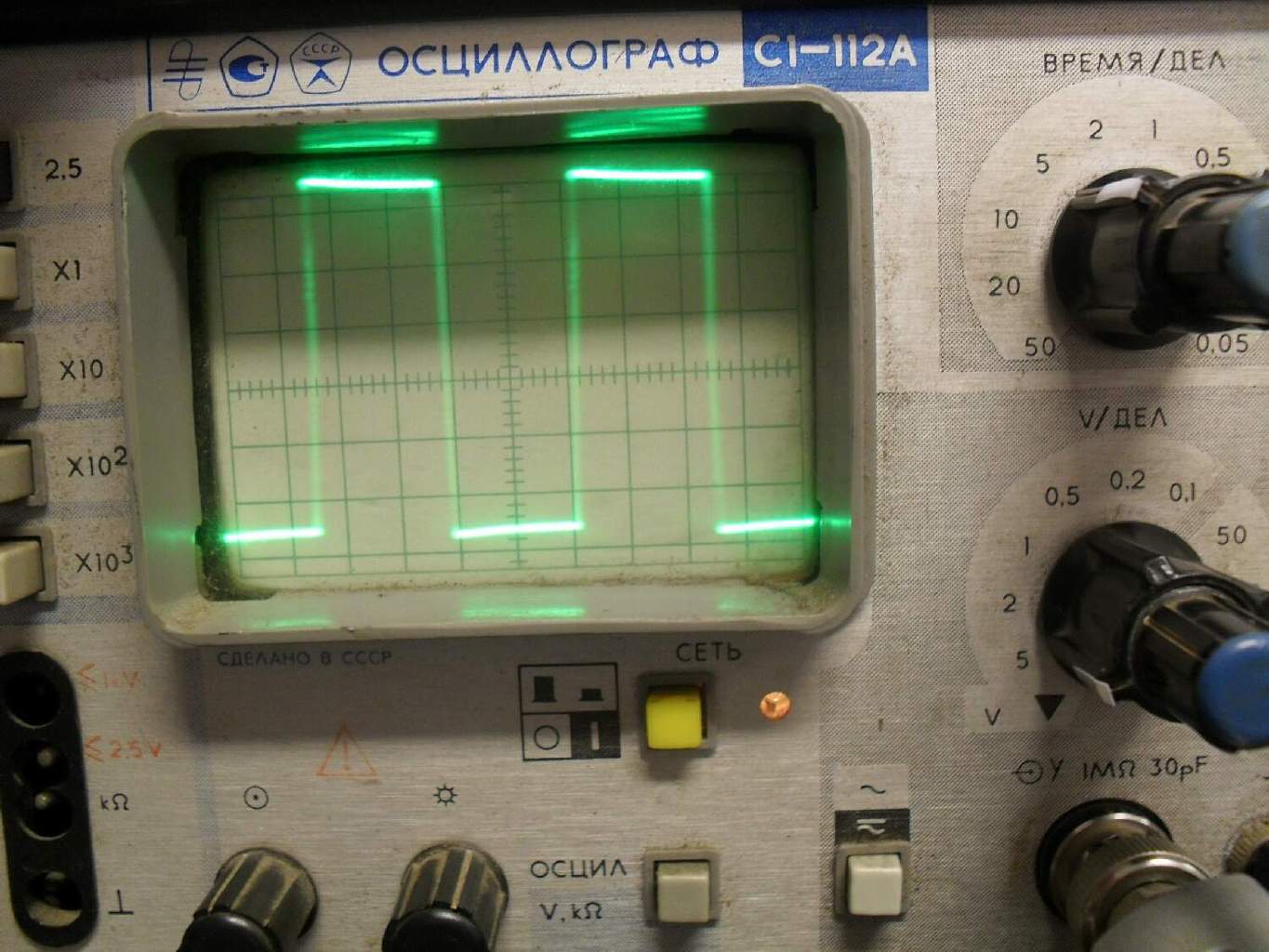

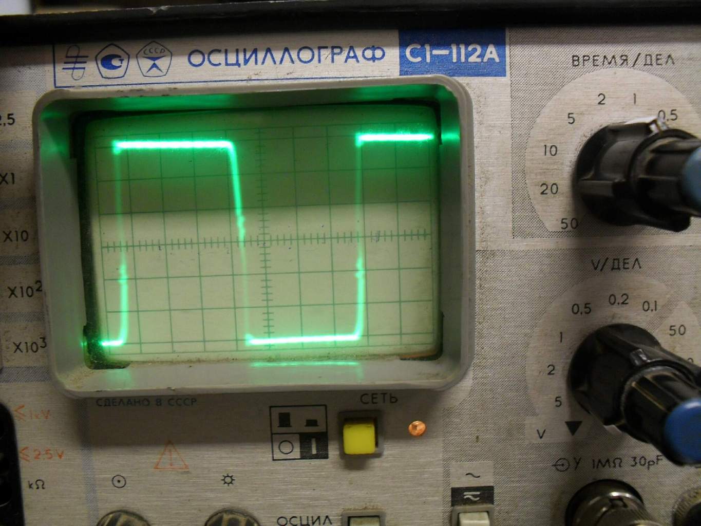

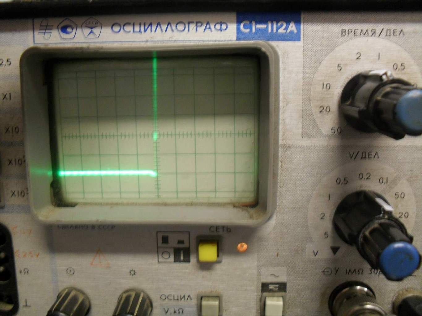

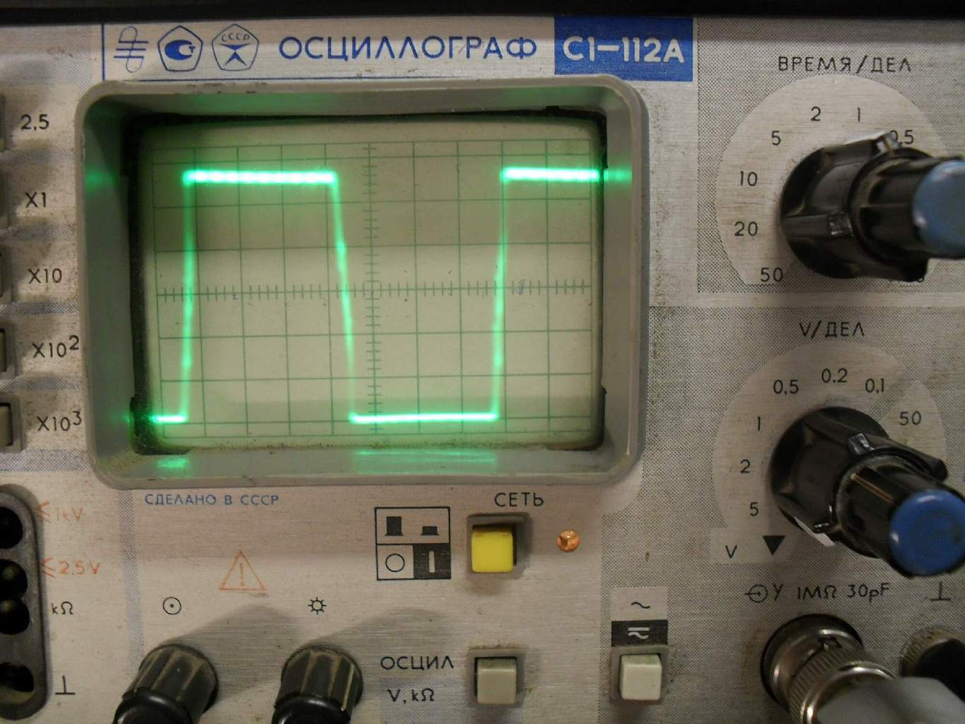

(#) metabo123 válasza lorylaci hozzászólására (») Okt 17, 2013 /
Szia! Ott mértem, ahol írtad, bocs a primer tekercs csak rossz szóhasználat volt.
Beraktam a két 47nF-ost, így most 2x94 nF a rezokondi értéke.

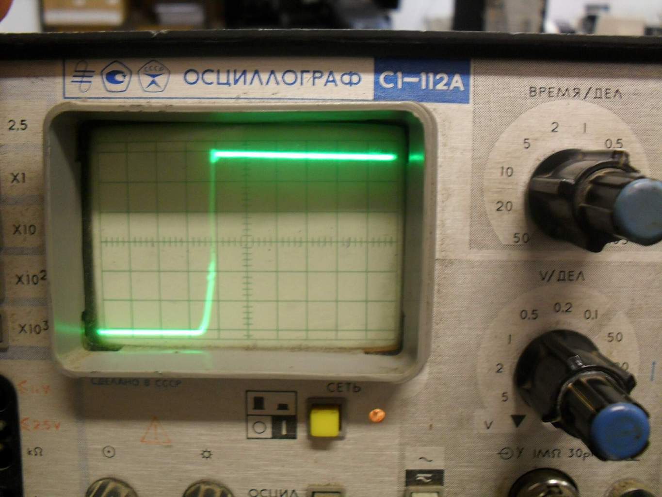

Mértem és látszik a gate-en 4V-nál valami, az lenne a "miller plató"? (gate_1 2 3) Most 44KHz-et számoltam.
Csináltam fotot a félhídról is terhelt, ill. terheletlen állapotban (a kettő csak amplitudojában tér el valamelyest egymástól)
„Ezután jön az extra:...meg kell figyelni egy kis negatív csúcsot a felfutás előtt (100-1000ns-mal)”
Ez lenne az: Gate_3 4 fotok. Ezt úgy tudtam elérni hogy lejjebb mentem a frekivel (34KHz)

(#) lorylaci válasza metabo123 hozzászólására (») Okt 17, 2013 /
Nem figyelsz. Légy szíves koncentrálják már egy kicsit, fogalmazz egyértelműen.
Mi 44 kHz? A számolt rezonancaifrekvencia vagy a kapcsolófreki?
Ha tényleg 58uH a szórt induktivitása a trafónak, akkor 94nF-dal a rezonanciafreki 68kHz.
Ha 4V-nál van valami, akkor az miller plató. Ez azt jelenti, hoy a kapcsolófrekit FELJEBB KELL VINNED! Mivel ekkor kapacitív módban van a dolog. Miután eltünt a miller plató, utána lehet menni a negatív csúcs figyelésére (és a ZVS működésre). Először rezonancia frekin (vagy felette) kell lenned, hogy megteremtsük a lehetőséget a veszteségmentes bekapcsolásra.
A mérésbe kezdesz amúgy belejönni, de a felfutásokat ennél jobban kell kinaígyítani. Szóval a felfutás lehetőleg foglalja el a szkópképernyő szélességénének 50-80%-át. Amúgy ennek a szkópnak mennyi a sávszélessége?

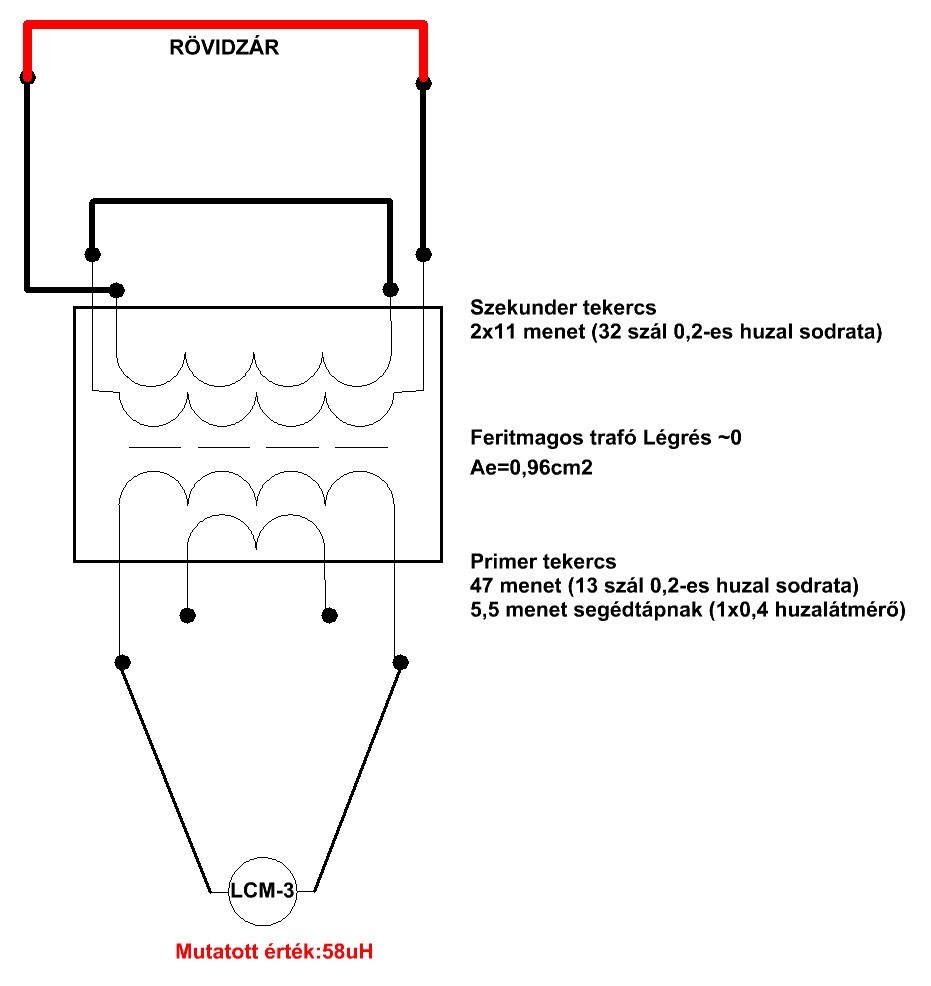

Összegzek:A trafó szórt induktivitását az 1.ábra szerint mértem meg, szerintem helyesen. Eredetileg 2 db 47nF rezókondi vot berakva egy alól és egy felől. Ezt most megdupláztuk.

(#) lorylaci válasza metabo123 hozzászólására (») Okt 17, 2013 / 1
Lényegretörő az ábra, köszi. A szórt induktivitás mérés ezek szerint helyes volt
Most akkor egy, kettő vagy négy? Ez nem volt korábban eyértelmű, nekem 47nF kondit mondtál, amit mondtam hogy duplázz meg. Hogy egyértelmű legyek, ha rezonásn kondit kérdezek, akkor a berakott kondik összkapacitása a kérdés (a nagyfrekvenciás áram szempontjából a félhídba kapcsolt rezonáns kondik párhuzamban vannak, így az összeg számít).
Ha 44kHz-en szeretnéd járatni az áramkört, akkor ahhoz 230µF rezonáns kondi kell, de ekkor 850W lesz a rezonás korlátozó teljesítmény. Ez szerintem sok neked. Ezrét mondtam, hogy a kapcsolófrekvenciát növeld meg. Ha most összesen 94nF rezonáns kondid van, akkor álíltsd a kapcslófrekvenciát 68kHz-re, ekkor úg 500W-nál fog korlátozni. Az IR2153 RC tagjának méretezése benne van az adatlapban, persze ezt mindig érdemes visszaellenőrizni a szkóppal (de azt csak akkor fogadhatod el, ha az időalap korrekt, ha nem is kalibrálva, de legalább vissza van ellenőrizve, például úgy hogy keresel egy digit áramkört, aminek kvarc adja az órajelét, ami elég pontos).
A negatív tüskét még felejtsd el, vedd úgy hogy nem is mondtam. Először álljon be a rezonáns kör. Van még egy ellenőrzési mód, de először maradjunk annál, hogy álíltsuk a kapcsolófrekit a számolt rezonancia frekvenciára.

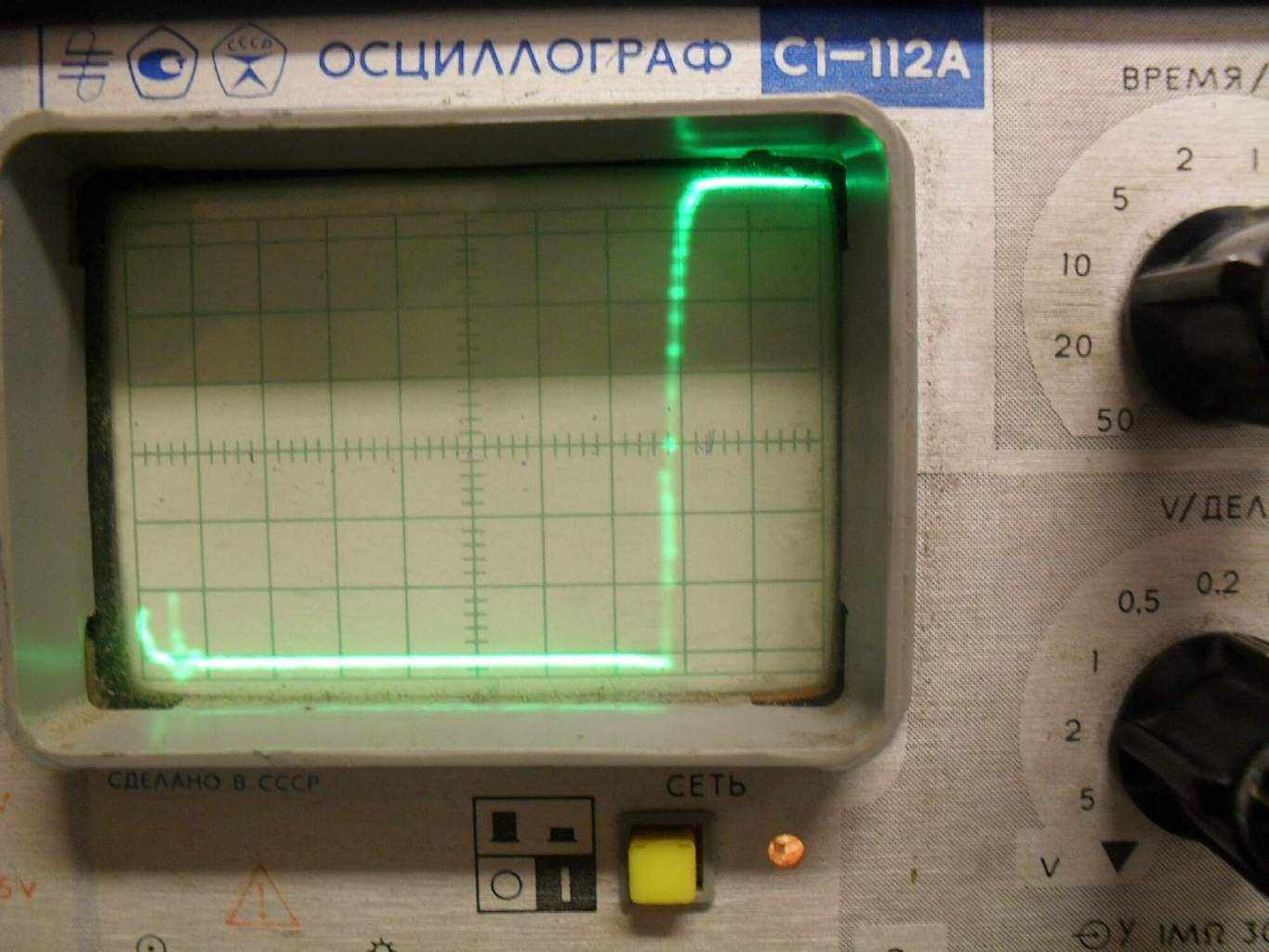

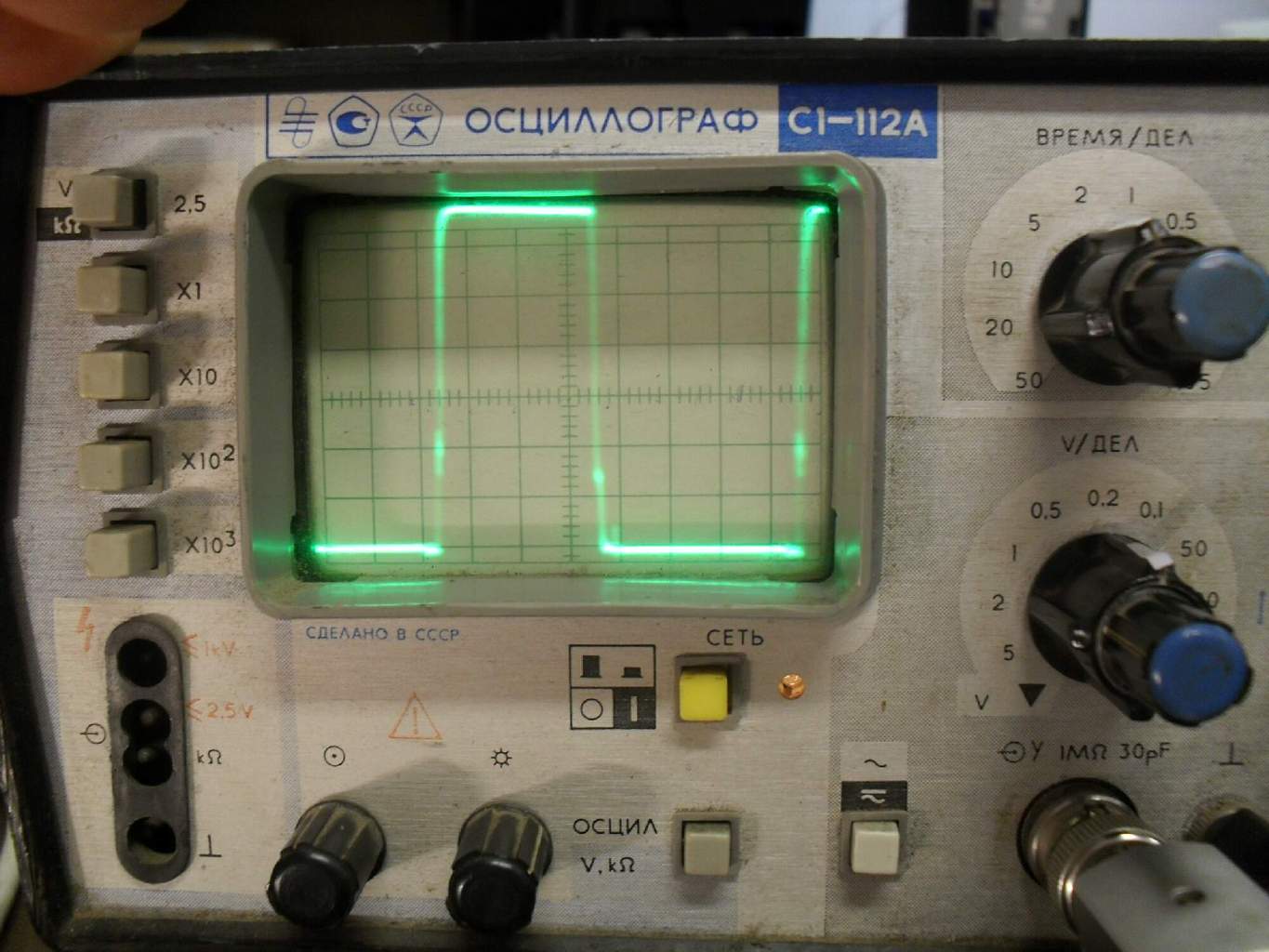

(#) metabo123 válasza lorylaci hozzászólására (») Okt 18, 2013 /
Nos,visszaállítottam a kiinduló állapotot: 2db 47nanos van beforrasztva a NYÁK-ba így az eredő kapacitás (rezonáns kondi) 94nF. Kicseréltem a C1 kondit az IC 3. lábán 1nF-ról 680pF-ra, hogy feljebb tudjam vinni a kapcsoló frekvenciát. Így most a P1 potival 50 és 100 KHz között tudom állítani (1nF-al a max: 64KHz volt. A frekvencia értékeket a szkóp ábrájából olvastam ki!).
Beállítottam 68KHz kapcsolófrekit és fotóztam.
A terhelt gate fotón továbbra is ott van a felfutó élen (kb 4V-nál, a második osztás) az a valami és nem tűnik el ha változtatom a frekvknciát (a terheletlenen is látszik csak nem olyan szembetűnő).
Hogyan tovább?
A hozzászólás módosítva: Okt 18, 2013
(#) lorylaci válasza metabo123 hozzászólására (») Okt 18, 2013 / 3
Na, ezek biz hej már sokkal jobb mérések, nagyon jó dolgok látszanak rajta.
Nézzük csak a kinagyított félhíd képeket. Nagyon jól látszik rajtuk,hogy egy először vizonylag lassan emelkedik, majd egyszercsak hirtelen függőleges lesz a vonal. Mit látunk itt? Bizony azt, hogy a táp már induktív módban működik, mind terhelve mind terheletlenül, és a mágnesező induktivitás szeretné áttölteni a FETek parazita kapacitását.
Szóval a mágnesező induktivitás tölti is őket, de a holtidőalatt nem tudja áttölteni, és egyszercsak bekapcsol a másik FET és akkor bizony felrepel (vagy lerepül) a fesz. Mivel a FETek nem 320V-nál hanem kb 100V-nál kapcsolnak, így a Miller plató kisebb, de ott van. A holtidő jó nagy az IR2153 esetében, azt nem érdemes növelni, hanem érdemes lenne növelni a mágnesező áramot, mégpedig úgy, hogy beleraksz egy pici (papírdarab a két félmag közé) légrést.
