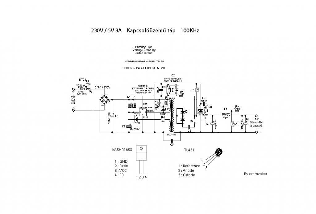

(#) Vacok válasza ferci hozzászólására (») Márc 24, 2014 /
Megépítettem a korábban említett tápot. Üresjáratban tökéletesen működik, de ha megterhelem lecsökken a feszültség. 2A terhelés mellett már csak 4,3V-ot mérek a kimeneten az 5V helyett.
Hogyan lehetne orvosolni ezt a problémát?
Konkrétan a képen látható kapcsolás került megépítésre. A C4, R3, D2 abból a tápból lett kitermelve, amelyből a trafó származik, az összes többi alkatrész a rajz alapján került beépítésre.
(#) ferci válasza Vacok hozzászólására (») Márc 24, 2014 /
Van pár kérdés.. amiból kivetted a trafót, vajon hány kHz-en ment és tényleg tudta-e a 3 ampert...(olcsó 5v 3A ).. az IC 100 kHz-en megy.
A két paralel dióda schottky? Nem látom a típusukat.
A c8-as elkót cseréld le 1000 mikrósra, hátha hoz vmit... a 10 uH drótja elég vastag a 3 A-hez?
Ha semmi se használ, próbálj 1 menetet hozzáfűzni a szekunderhez, jó menetiránnyal... L méréssel hidegen meglátod... + 2-4 uH...
Végül kérdezd meg "emmzolee"-t, rajz jobb alsó sarkában... mik voltak a tapasztalai.
