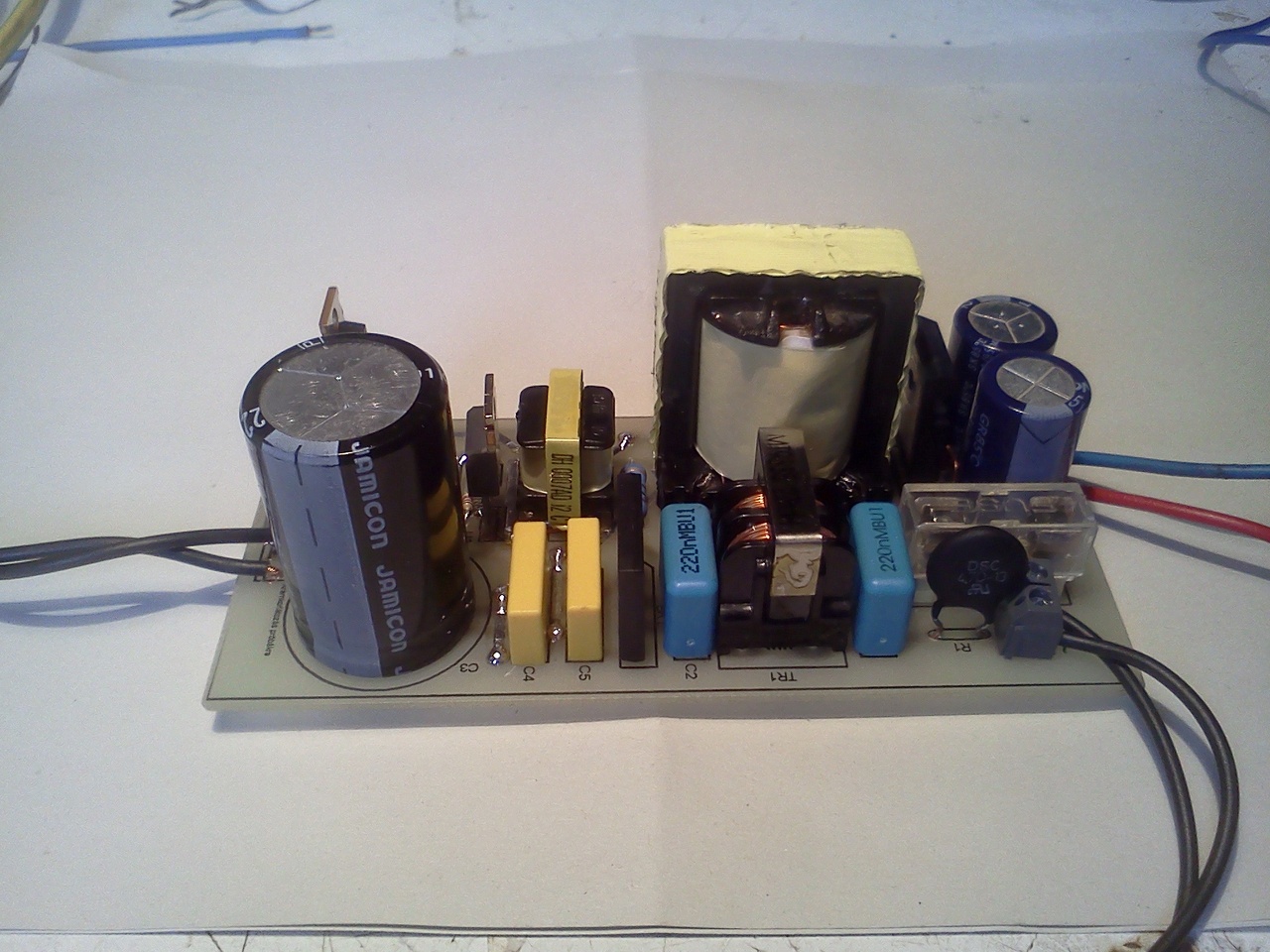

Most az a helyzet, hogy beindítottam a gépet, először csak egy darab égővel a bizti helyén. Töltés után teljesen elhalványult, kimenetén összesen 180Vdc jelent meg (2x95). Égő nélkül simán biztosítékkal felmegy a kimenet 205Vdc-re (megfelelő). Ha ugyan ezt az égőt a kimenetére teszem akkor (230/56W) ugyan úgy tartja a 205Voltot a +/- ág között. Viszont pár másodperc után lekapcsoltam és körbe tapogattam ami érdekesség a trafó kézlangyos lett és a FET-ek, szekunder oldlai borda és a pufferek is. Nem tudom körülbelül ez így normális lenne? Jó persze a kézlangyostól is inkább még messze volt a dolog inkább úgy fogalmaznék, hogy a natúr szobai fém tapintása hidegebb, mint a táp felsorolt alkatrészek hőmérsékletei.
Kinek mi a személyes tapasztalata erről? Hagyjam még egy kicsit tovább rajta ezt a kis 56Wattos égőt, netán ennyit még meg se kéne érezzek, és csupa hidegnek kéne legyen (hozzá tenném, lehet hogy picit kevés ez a hűtőbordázat amit rá terveztem)

Közbe kipróbáltam már az erősítőjével (1x800W/4 ohm) Hát mit ne mondjak, kapaszkodni kellett. Ezzel már megfelelően ki tudom hozni amit tud a vég. Igazából alig langyosodik sőt elér egy max hőt azt annál tovább nem is nagyon megyeget feljebb pedig most amennyire tudtam egy 200W-os Fane ládával püfögtettem majd szét szakadt csóró, de nem észleltem semmit a másodperces bekapcsolási tesztjárásokhoz képest a folyamatos zene terhelgetése között. Ugyanúgy ugyanannyira langyos. Marad így. Már csak be kéne faragni rendesen a helyére.

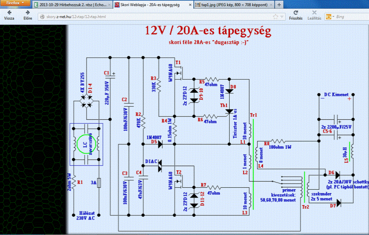

Sziasztok! Megépítettem Skori 12V 20A-es tápját, kiválóan működik. Egy csavar behajtót használok róla. Olyan erős lett, hogy új akkumulátorral sem volt ilyen nyomatékos. Ez úton is köszönöm Skorinak a kiváló kapcsolást. A haverok rögtön jelentkeztek, hogy csináljak nekik is. Én szívesen meg is csinálom, persze ingyen. Kapásból négyet kellene készítenem. Az alkatrészeket pc-tápokból termelem ki viszont ezekben tranzisztorok vannak. E-mellett van két marék BU522-es tranzisztorom ezeket szeretném felhasználni. Kérdésem az, ha a bázis ellenállást módosítanám (a pc-tápokban 1ohmos) van, akkor működhet-e a kapcsolás. Tudom a fet-el hatékonyabb, de egy csavar behajtónak szerintem így is megfelelne. A választ előre is köszönöm.
(#) ferci válasza bistvan196700 hozzászólására (») Jún 2, 2014 /
A kis gyűrű áttételén módosítanod kell, az tuti, mivel ez tranyó.. kevesebb szekunder menet kell rá..
Hasonlíts kicsit az önrezgő fénycsöveshez, halogénhez..
Az 1 ohm Rb ide kevés, mert ez darlington, felmehetsz 5-10 ohm közé, a 12 voltos zener nem kell..
Az Uce fesz viszont elég necces, 350 V ?...
Kérdés még, hol menne az oszcillácó, milyen frekin menne a tápod.... próba, ha marékkal vannak..

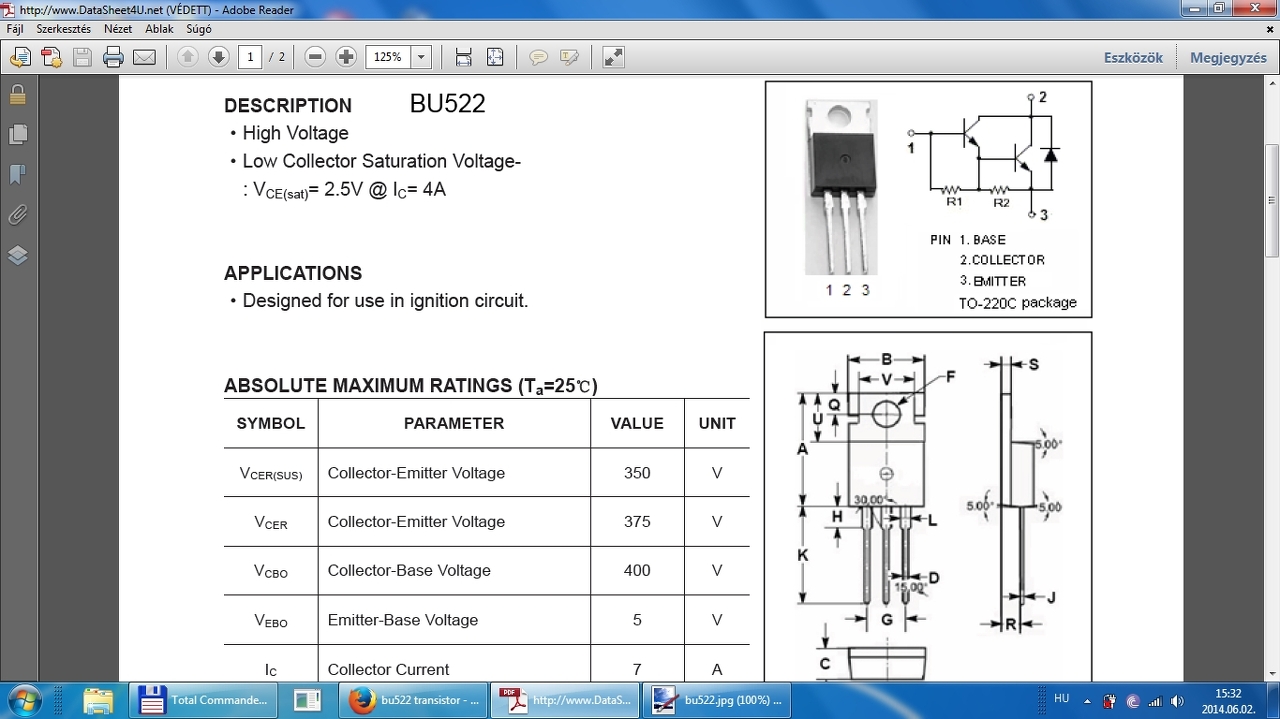

Megcsináltam az átalakítást. BU522 raktam be, a gate gyűrű szekundert 3-3-ra módosítottam, a gate ellenállásikat 6 ohmra változtattam. Működik a kapcsolás csak kevés a frekvencia, terheléstől függően 30-40khz. Hogyan lehetne növelni?
(#) ferci válasza bistvan196700 hozzászólására (») Jún 3, 2014 /
A kis gyűrű induktivitását kellene módosítanod kisebbre, a terhelésre meg akkor változna a legkevesebbet, ha a főtrafót hozzáigazítanád frekiben..- kísérletezni kell...

Én is két 220nF/275V raktam be, és amennyire zenével ki tudtam hajtani, alig (kézlangyos és ott is marad) sőt, inkább csak a vég kezdett kicsit langyulni. Nem írtam fel mennyi a szórási és a teljes, de a szórási valami 8uH körülire sikeredett.
Szóval nem melegszik a trafó, se a rezó kondik, se a FET-ek, diódák. Lehet, hogy tényleg kevés neki ennyi terhelés. Nem tudom de van két darab 75W/2ohm műterhelésem azzal ha túlélik egy pillanatra a kimeneti terhelést akkor meghajtom a véget, és úgy fogok mérni.

(#) bistvan196700 válasza ferci hozzászólására (») Jún 3, 2014 /
Kösz, hogy ismét válaszoltál. Amit előzőleg írtál elsőre bejött a módosítás. A gate gyűrű primer 1 menet, a szekunder 2x3 menet, ennél kevesebb menetet nem tudok rátekerni. Esetleg egy másik kisebb AL értékű ferrit gyűrűvel próbálkozzak, mit javasolsz?
Próbáld meg, ha van kisebb AL... vagy maradsz a 40 kHz-nél és a főtrafó körét igazítod hozzá.

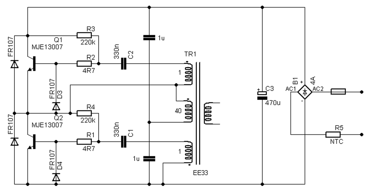

Néhányan egy másik fórumon azt állítják ez a kapcsolás megy nekik.Én még nem építettem meg esetleg ha segít valamit.
