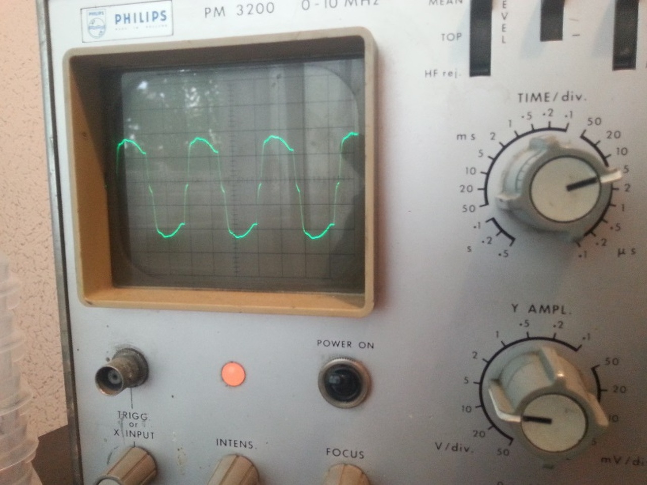

Nagyon vékony mylar szalagot haszáltam, cserébe az ötös ábrán látható jelet kapom. Ha natúrba csak simán egymáson mind az öt szál drót akkor az van ami a négyes ábrán. Szép, szög egyenes jelek, holtidő is van, gyors fel és lefutás. Kiváló. Egy gate trafóból ettől jobb produkciót nem lehet elérni szerintem szigeteléssel.

Jo az a jel,nalam is igy nez ki,semmi problema.

Ez egy egész jó jel. Itt most rajta vannak a FETek? Terhelés nélkül pesze mindig szebb, de ugyebár az az érdekes, hogy a FETeket hogyan hajtja meg.
MI a lényeg:
- ha egyszer holtidőd akarunk, akkor a holtidő megmaradjon. itt lászik, a holtidő platója, szóval lesz holtidő, ami kell mondjuk egy ZVS működés beállításához
- a be és kikapcs megfelelően gyors legyen. Elég gyors fel és lefutásokat látok ez teljesül.
- ne legyen túl nagy túllengés. Ez oké zénerrel javítható, meg amúgy is a MOSFET 20V-ig bír (bizonyosak még 30V-ig is <1us impulzusokban), de a jobb, ha eleve nem túl nagy.
Ezek után jön majd az éles teszt. Szkóp 1. csat alsó FET gate, szkóp 2. csat pedig alsó FET drain (félhíd), és akkor lehet belőni az induktív módot és a ZVS átmenetet.

Azon az 5-ös ábrán lévő jel tökéletes, nekem ennél sokkal rondábbal működik a hegesztőm évek óta, szóval nem kell túlragozni. Tökéletes négyszög ezzel a meghajtással úgysem lesz mert az áram adott, a gate töltéséhez meg idő kell.
Gyűrűn nem nehéz kis szórást csinálni, azon végig lehet tekerni a magot nem úgy mint egy E mag esetén. A szigetelés módját meg leírtam már vagy egy évvel ezelőtt. Belefogsz pluszban mindenhova egy szálat a menetek közé, egyben feltekered, majd a plusz szálakat visszabontod. Így lesz egy huzalátmérőnyi távolság a tekercsek között. A végén meg megfújod (vagy mártod) lakkal, az életben nem fog áthúzni.
A primer lehet köztük is, de talán jobb ha egy külön rétegben a szekunderek felett van (második sorban), és nem egy szálban hanem több vékonnyal, akkor a szórás is jó kicsi lesz.

Rendben, akkor marad így, szigetelt módban. Igen a FET-ek rajta vannak, minden a helyén, megfelelően bekötve, tranyók nem is langyosodnak (270 ohm -mal a bázison). A primer körbe 0V feszültséget küldtem az árbárkon látható teszt során, így természetesen a kimeneten semilyen terhelés nincs. Jó persze brahiból már egy 9V-os elemmel, ha rápöttyintek a primerpuffere akkor a kimeneten megjelenik az arányaiban letranszofmált, átalakított egyenfeszültség (2x3V).
