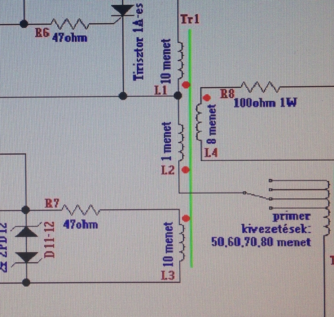

(#) ferci válasza palko0125 hozzászólására (») Nov 1, 2014 /
Akkor a fet zárlatos, vagy ki tudja, mi van a helyén.
Nincs vhogy fordítva, hogy a body diódája vezet?
A hozzászólás módosítva: Nov 1, 2014
(#) palko0125 hozzászólása Nov 1, 2014 /
Néztem a diódája irányát (ami a tokban van) az is ok. D5-nek mi szerepe van?
Ameddig a fet ki van nyitva a diac impulzusa után, a kondit nem engedi feltöltődni.
L3-R7 kör nem szakadt? Abban az esetben egy ideig a fet vezetésben marad, nincs, ami kisüsse a gate kondit.
Mérjél rá a gate-source átmenetre 230 nélkül, csak R7 ellenállást szabad mérned.

(#) palko0125 válasza ferci hozzászólására (») Nov 1, 2014 /
G-S átmenetet mérve csak R7 értékét mérem elég érdekes egy probléma.
Ha D5-t kiveszem és úgy megpróbálom!?
(#) dara válasza palko0125 hozzászólására (») Nov 1, 2014 /
Vedd ki azt a fetet vagy akármit és mérd meg.D5 én nem venném ki nem disznek van benne.
(#) ferci válasza palko0125 hozzászólására (») Nov 1, 2014 / 1
Az természetes, hogy R7-et méred, mert a gate trafó tekercse van vele sorban...
D5-öt ne bántsd.
Ezek szerint nem indul be a rezgés, hiába nyit ki az alsó fet. Utána kellene nyitni a felsőnek, de ez nem történik meg. Jól van bekötve a gate trafó?
Terhelés van elég a szekunderen?
Szerintem nem jó helyen mérsz... a gate-n nem mérhetsz 25 voltot műszerrel, mert akkor ellentmondásos lenne az eddigi méréseddel..
Le kéne, hogy söntölje az R7-L3 47 ohm.ja...
Képzeld el, hogy a gate DC szempontból rövidzárban van a sourceval és csak impulzus lehet rajta 25 volt... egy TÜSKE, indításkor.. !!!!
Utána pedig, ha a felső kinyít, akkor a trafó már vmi csúnya négyszöget tesz rá, de ekkor már menni kell, mint oszcinak..
Ha nem folyik elég áram kifelé, akkor az 1 menetes tekercs nem indukál elég feszt az alsónak, tehát leáll és marad úgy, ahogy.
Az természetes, mert az alsó feted nyitott.
Alap dolgokat nem veszel figyelembe.
Vedd ki a gate-trafót és jelöld meg úgy, ahogy kell és rakd vissza helyesen.
Piros pöttyel jelöltem a tekercsek kezdeti potjait. Ezek helyesek?
Lehet... .. pár rajzon ellentmondások vannak.. az a lényeg, hogy az alsó és a felső fet gate így jó ( mert ellentétesen kell) és ha nem indul, csak az 1 menetet kell megforgatni menetirányra.

Skori rajzán nem... áramirány váltáskor nem lenne helyes polaritása a gate fesznek, ha egyforma..
Vannak átdolgozott rajzai ( ha..!! ), ahol hol így, hol úgy van.
Ki tudja, ki variált bele.. - amit az előbb beraktam, az is az ő neve alatt futott, csak más képen.
(#) dara válasza ferci hozzászólására (») Nov 1, 2014 /
Megnéztem igazad van,a lényeg hogy az egyik tekercs kezdetvégét cseréld fel.
Maradva a te rajzodnál, a diac nyitja az alsó fetet, az leteszi a gate trafó bal oldalát és a főtrafó "felső oldalát" negatívra, így + impulzus jut vissza szinkronban a gate-re és kinyit totál a fet.. amikor megszűnik ez az impulzus a gate trafó miatt, lezár az alsó fet, fordul az áram és ezért nyitja a felsőt, mivel akkor ott fog egyezni a feszültségek iránya.
Ezt értem, hogy így van, de vagy én vagyok hülye vagy nem tudom akkor mi van, mert most újratekertem a gate trafót, mindent ugy kötöttem be, ahogy kell és még mindig ugyanaz a helyzet.
Gate trafónak egy kicsi (3cm átmérőjű) gyűrűmagot használok.
(#) (Felhasználó 46585) válasza palko0125 hozzászólására (») Nov 1, 2014 /
A gate-k tekercsei igen. De miután ebben feszültség- és áramvisszacsatolás is van, mindegyik kivezetésnek meg van a saját bekötési módja.
Lehet, hogy az nem okés, kicsi az AL értéke... akkor pedig nyista elégséges nyitófesz!
Megmérted egyáltalán? 2-3.000 közötti kéne.
3 centi különben is óriási... tuti nem jó.
(#) (Felhasználó 46585) válasza ferci hozzászólására (») Nov 1, 2014 /
Jó lehet, csak esetleg a nagy vaskeresztmetszet miatt jóval alacsonyabb frekin fog működni. Baj akkor van, ha ez nem ferrit, hanem porvasmag... azzal esetleg egyáltalán nem fog menni. Kellene AL-t mérni.
Bocs a hülye kérdésért, de Al értéket hogyan kell/lehet mérni.
Kicsi?Nincs otthon kompakt fénycső ami rossz?Szedd ki abból a gyürűt,az tuti jó.Ja hogy meg sem mérted amit tekertél?Hát így nehéz lesz ez a táp.
Ajjaj.... akkor kezdjük azzal, hogy egy L-mérő kéne... párszáz uH- 1 mH tartományban
2..300 uH-t kéne mérned a tizenvalahány meneteddel.
Induktivitás mérő és szkóp nélkül meg építeni ezt olyan mint a lotto,nincs esélyed.
