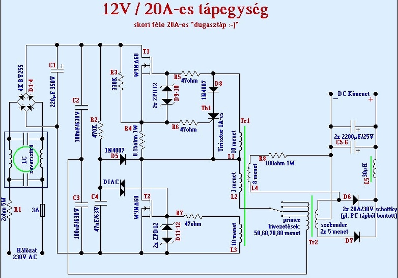

(#) palko0125 hozzászólása Nov 1, 2014 /
Az alábbi kapcsolás valamiért nem akar elindulni. A C4 kondenzátoron stabil 1V-ot mérek. Elvileg neki kellene töltődni a diak küszöbfeszültségéig, majd az kinyit, de ez valahogy nem így történik. Mi lehet a probléma?
(#) dara válasza palko0125 hozzászólására (») Nov 1, 2014 /
Vedd ki a diac ot,úgy is mérd meg a feszt.Ha 20-30V körüli,akkor a diac rossz.
(#) ferci válasza palko0125 hozzászólására (») Nov 1, 2014 / 1
A D5-ös diódán keresztül valami testre húzza.
(#) palko0125 válasza ferci hozzászólására (») Nov 1, 2014 /
Ha a diacot kiveszem ugysem változik az érték. Ha a hozzá tartozó fetet kiveszem, akkor 24v ot mérek, viszont több fettel is próbáltam, de semmI.
