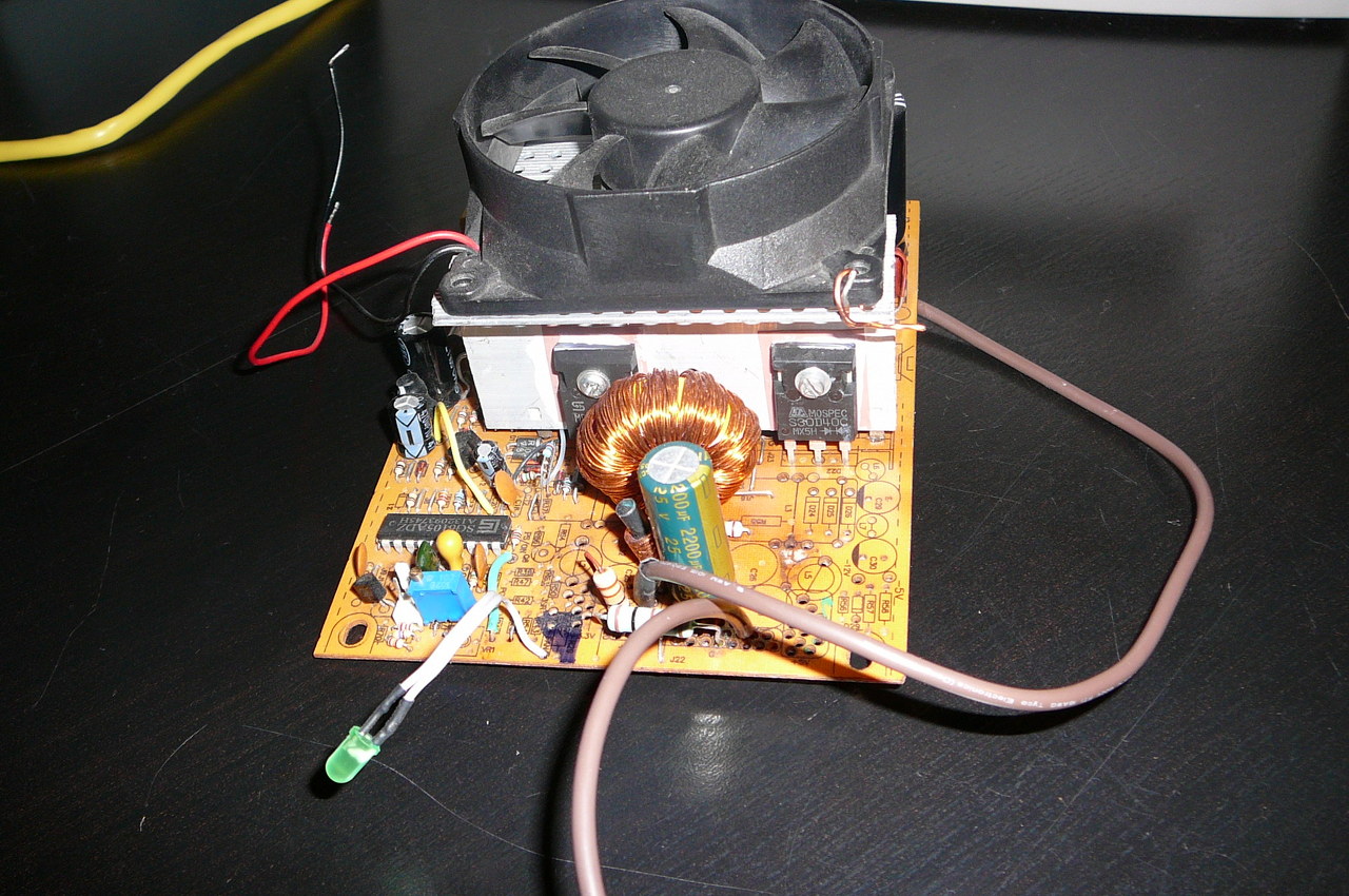

Szia! Igen. 300 Ohmos terheléssel (15W-os 150Ohmosok sorban). Megvallom őszintén nem szeretek olyan dolgokat mérni, aminek hálózati fesz. van az egyik felén, de lehet, hogy legyűröm a félelmem és szkóppal is megnézem, maximum egy tekercs szigszalaggal leragasztom az asztalhoz, nehogy rátenyereljek.... Csak nem értem, hogyan fordulhatott elő, hogy egy soha nem használt gyárilag bemér táp ilyet produkáljon. Ráadásul mint utólag megnéztem - nem is olcsó kategóriás.

Na nekiugrottam... Még nincs kész de a "hiba" megvan - most már csak össze kell raknom. Mindenkinek igaza volt kicsit. Az 5V-ot elindítottam terheléssel, a 15V-ot is elindítottam terheléssel. De.... nem terheltem meg eléggé a tápot ezért bekapcsolt - kikapcsolt ütemesen. Elkezdtem dekáddal terhelni úgy, hogy egy 12V-os izzót tettem a 15V-os kimenetre. ütemesen villogott. Ezt sem a multival, sem a szkóppal nem bírtam így megfogni - csak az izzóval. Utána elkezdtem egyre jobban terhelni. 110 Ohmos terhelésnél az 5V-on állt be stabilra a táp. Most forrasztok rá egy 100 Ohmot, mert sajnos úgy raktam össze a kis tápomat, hogy a 15V-ról nyeri a 12, 9, 3,3V-ot (mivel elég az 1A bőven általában). Így már jónak tűnik minden. Az ellenállás bőven nagy teljesítményű és ekkora terheléssel még semmi nem melegszik számottevően. Egyébként is csak gyorstesztekhez akartam összerakni, hogy ne kelljen mindig a kétcsatornás tápot tekergetnem, ha ezek a standard feszültségek kellenének. Köszönöm a segítségeket. Holnap szerintem lesz fotó is. Amúgy az lett gyanús, hogy minden félhíd jó volt, minden kondi jó volt, nem ment előtte semmit a táp és ugyanazon a trafón megy az 5V is mint a 2x15. Csak ne ilyen idióta módon jelent volna meg az az impulzuscsomag. Az izzó tényleg sokat segített.

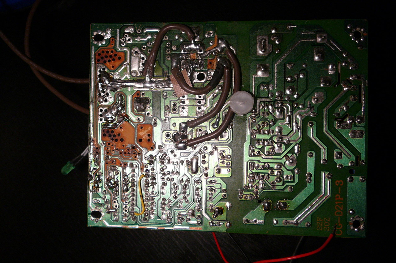

Próbaképpen csináltam már sima PC tápból 12V 35-40 Amperes tápot, nem kell hozzá semmi extra. Az eredeti trafó 5 Voltos ága bírja az áramot. A +-5 Voltos tekercsek után tettem egy MBR4045-ből és két 30D40- ből alkotott kétutas egyenirányitót és kicsit áttekertem a fojtót. Az SG6105 szabályzó áramkörében csak kis átalakítás kellett, kapott egy potit, amivel 10-14 Volt között be lehetett állítani a feszültséget.
Szűrésnek elég volt egy 2200µF-os LSR kondi.

Szia! Az a baj - a 15V-nak is kell 150 Ohm és az bizony már melegszik rendesen - lehet, hogy módosítok a konstrukción. Most egy 15W-os ellenállás van benne - elvan vele egy darabig . Az ígért képek sorban: 1, 2, 3
