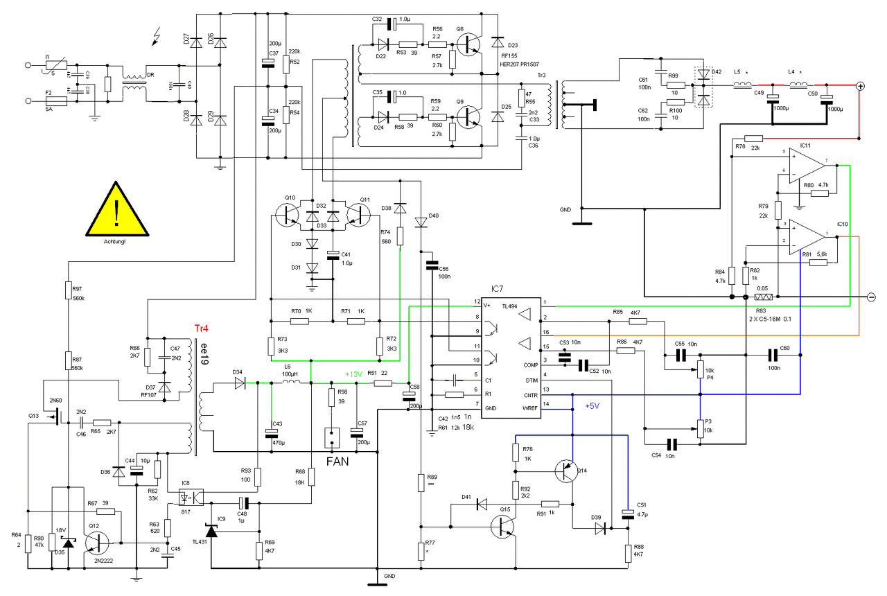

(#) seat hozzászólása Nov 6, 2014 /
Seretnem megepiteni a mellekelt kapcsolast es ebben kernem a segitsegeteket es a velemenyeteket.Mar tobb pc tapot alakitottam at es parat tonkre is tettem,de most egy uj tapot szeretnek epiteni.
Szerintetek mukodokepes a kapcsolas,jok az alkatresz ertekek,mert ahogy en atneztem jonak tunik,de szeretnem ha egy hozzaerto ember is megnezne es ha masnak is jonak tunik akkor nekikezdek a nyaknak.De ha van valakinek ehez hasonlo mar bevalt kapcsolasa es nyakterve akkor az is erdekelne.
A segitseget elore is koszonom!
(#) lorylaci válasza seat hozzászólására (») Nov 6, 2014 /
Durván elavult, felejtős. Olyat keress, aminél MOSFET a kapcsolóelem.
(#) Ge Lee válasza seat hozzászólására (») Nov 6, 2014 /
Igazából ez sem lesz jobb vagy másabb mint az átalakított PC táp. Mindig azon van a hangsúly hogy mire akarod használni. Ha olyan környezetben ahol van esély a kimeneti zárlatra vagy durva túláramra, oda ezek az egyszerű megoldások nem jók.
Ilyen esetben a tranyókon durva túláram van, amit egyetlen impulzus erejéig még csak csak elvisel, de folyamatosan nem (a fetek sem). Márpedig az IC rövidzárban is folyamatosan be fog kapcsolgatni, ha nem is minden, de minden negyedik, vagy ötödik órajelre. A bekapcsolási ideje sem lehet tetszőlegesen rövid, 6-800ns-ig nyitva marad ha már bekapcsolt.
Régebben tettem fel erről szkópfotókat a PC táp átalakítós topikba, érdemes megnézni hogy mekkora áramcsúcsok vannak a tranyókon egy primer áramváltón mérve.
Vagy árammódú megoldás kell, vagy kiegészítő áramkör ami ilyenkor hosszabb időre (időszakokra), esetleg végleg lekapcsolja a meghajtást.
(#) seat válasza Ge Lee hozzászólására (») Nov 6, 2014 /
Ertem,akkor felejtos,lorylacit idezve!
Koszonom az eszreveteleket!
