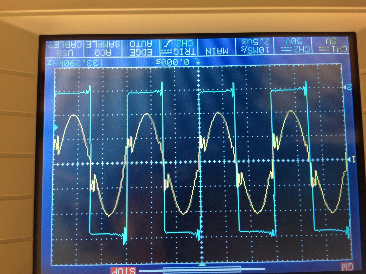

„menet sok volt, 32 menet is sok volt, nagyon melegedett a huzal. 12 menet kevés volt, ott a FET-eken jelent meg a veszteség de nagyon.”
Mi az hogy a FETeken jelent meg a veszteség. Miért jelenne meg a FETeken veszteség? Valami mást rontottál el, de nagyon.
Mit történik, amikor csökkented a menetszámot? Első körben ugye nő a B, emaitt nőni fog a mag melegedése. Csökken a mágnesező induktivitás is (változatlan légrésnél, de a légréssel ezt utána kell alakítani - szerintem te ezt hagytad ki). Utána jön az, hogyha nagyon kicsi a menetzsám, akkor telítésbe mehet a mag, de ekkor már a mag óriási veszteségeket terhel.
Mennyire melegedett 24 menettel a magod. Jegyezzük meg: a mag 70-80 fok között tök normális, ne törekedjünk arra, hogy 50 fok alatt legyen, mert nem éri meg.
TC4452-t felejtsd el. Síma SOT-23-as bipoláris tranyókkal többre mész, ráadásul közelebb tudod rakni a FEThez. Az IC-s driverek ide nem az igaziak, főleg a nagy áramúak jó kis szivatosát okoznak a hosszú nyákpályákon.
IRFP460A is szerintem kuka kategória, de ha nem tudsz mást beszerezni, akkor nem vetlek meg. Azt meg nem hiszem el, hogy egy MMBT2222A és MMBT2907A-t nem tudsz beszerzenui (2n2222A és 2N2907A SMD változata)

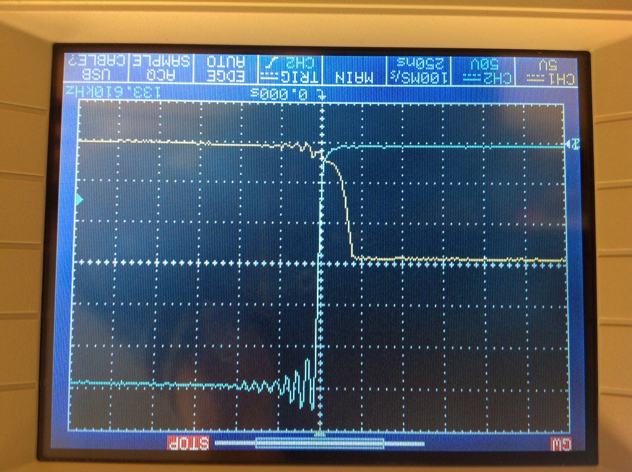

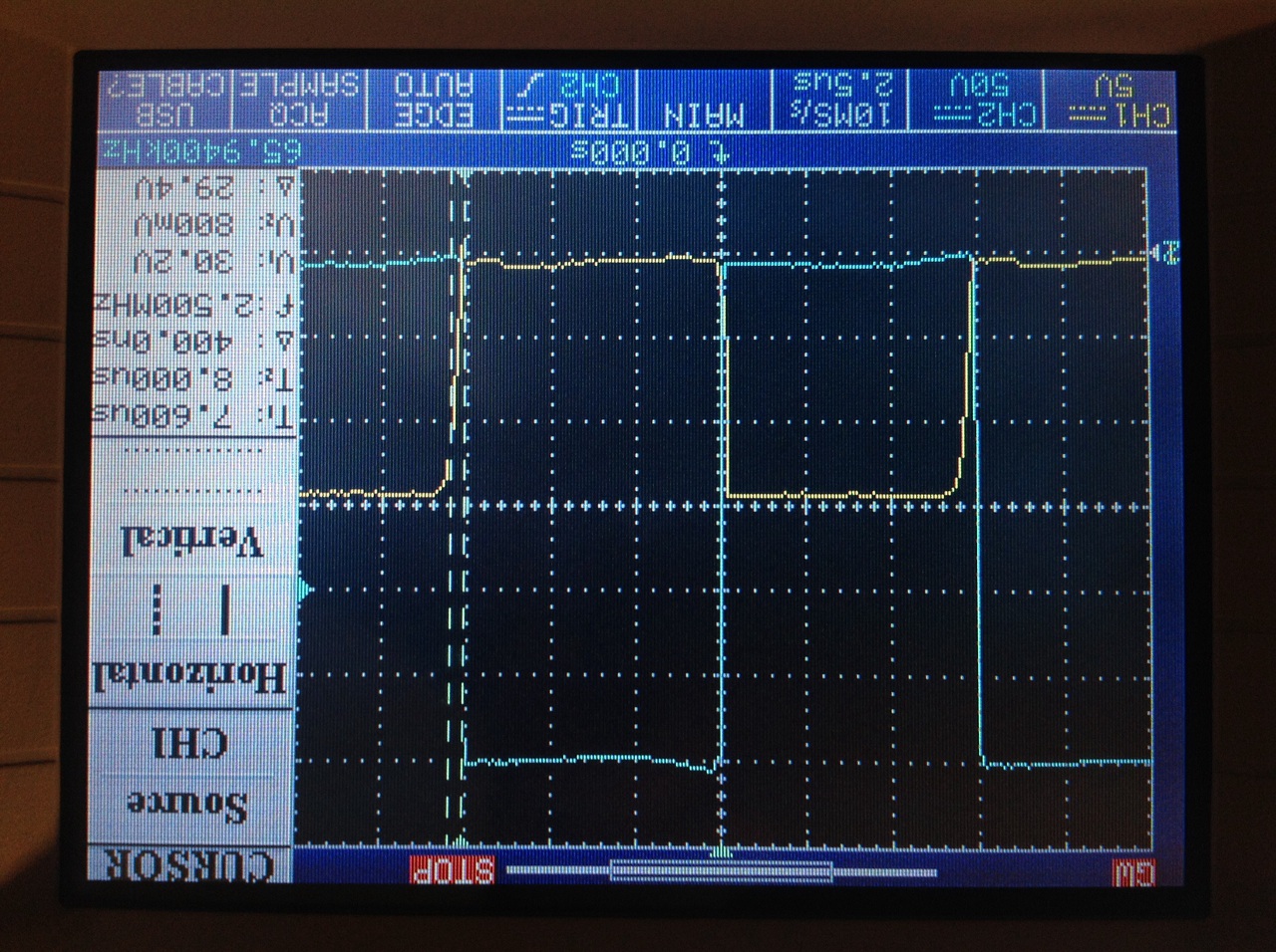

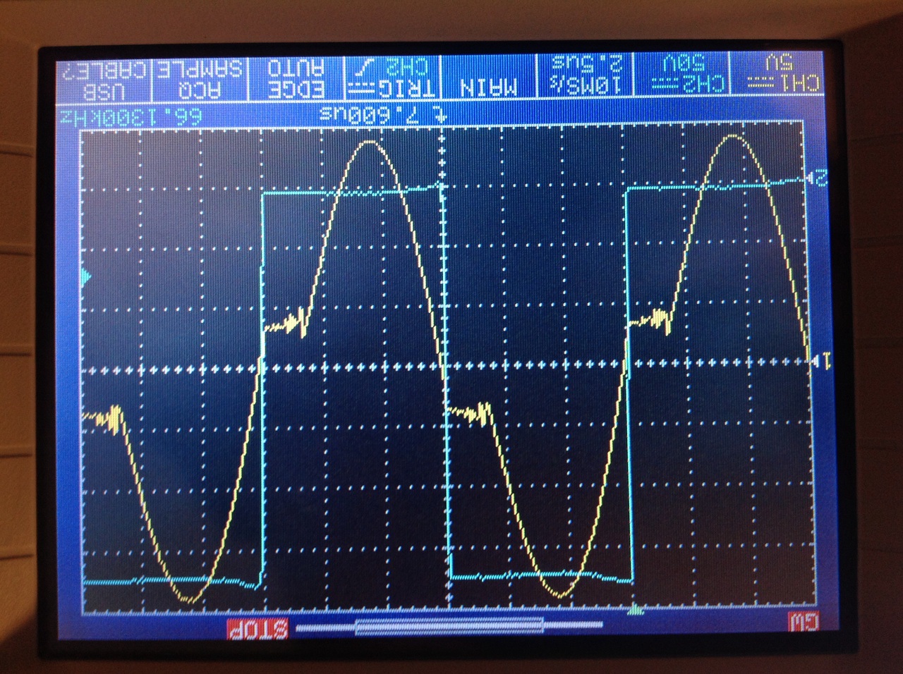

(#) pepe1125 válasza lorylaci hozzászólására (») Jan 21, 2015 /

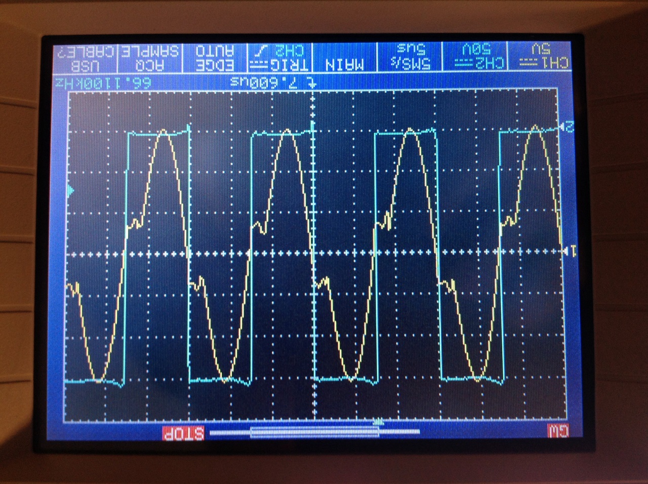

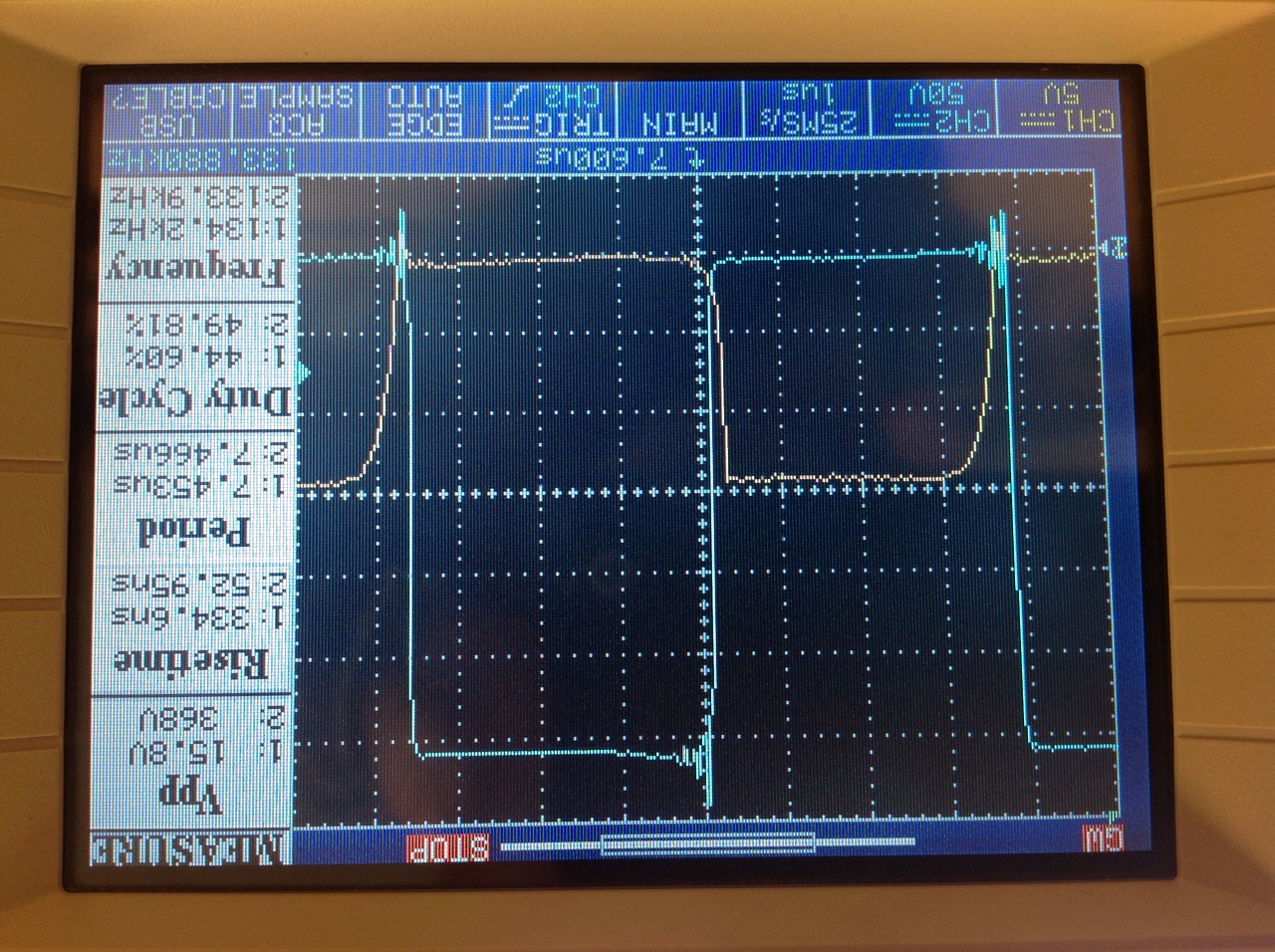

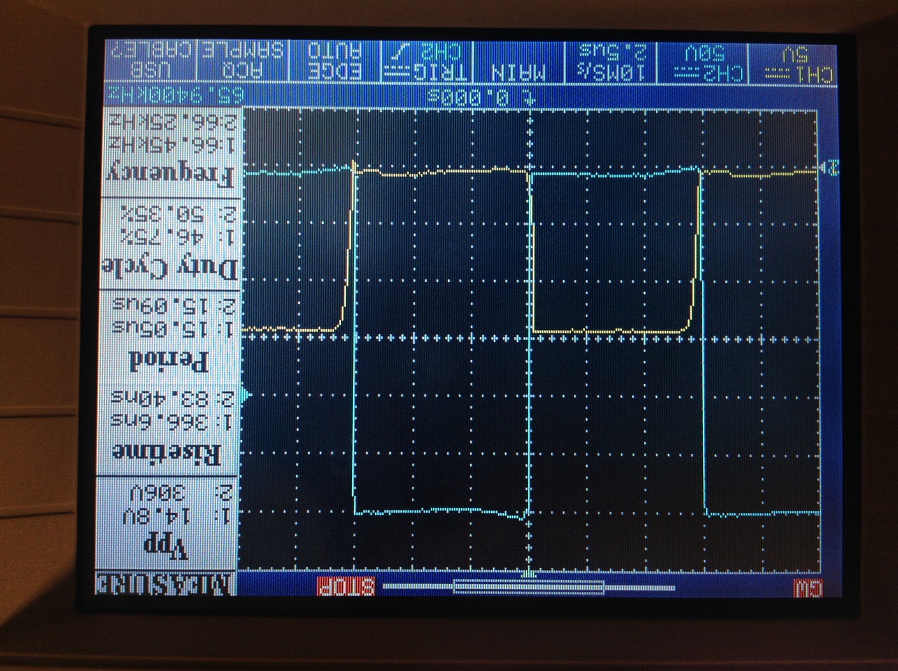

A vasmag sose melegedett. Kézzel megfogható volt mindig is. De 12 primer menet esetén a FET melegszik, akkor gondolom ott van a veszteség. Mert semmi más nem termelt hőt. Ráadásul a FET egy perc alatt már megfoghatatlan kézzel, ezért a vasmagnak ideje sincs melegedni. És természetesen a légréssel is játszottam.
Na de most készítettem képet a 24 menetes primerrel, 400W terheléssel.
Ch1 - FET UGS
Ch2 - FET UDS
Az alsó feten mérve.
Valamint még a két utolsó képen a szinuszos áramot 1 ohm ellenálláson mértem a primerrel sorosan. Tehát 5V per osztás = 5A.
(#) lorylaci válasza pepe1125 hozzászólására (») Jan 21, 2015 /
„De 12 primer menet esetén a FET melegszik, akkor gondolom ott van a veszteség.”
Az oké, de rá kellene jönni, hogy miért, milyen egyéb hibát vétettél.
Kicsit - nagyon idegesítő, hogy a szkóp fejjel lefelé van. Az azonban látszik, hogy a működés ZVS, hiszen a FET kikapcsolása után rögtön kezd felszáguldani a DS fesz, és a FET bekapcsolása előtt már leszáguld. A FET bekapcsolása előtti negatív tüske is látszik. A belengések a nagy parazita induktivitásokra utalnak. (vagy a később említett túl gyors félhídátmenet miatt)
5V per osztás, vagyis 36A pp van??? A primeren? Biztos? Biztos nem rontasz el valamit oltárira?
Mert ha te félhidat használsz, és látszik 300Vpp a trafón, tehát 150V van a trafón, és a trafódon kb 10A eff folyik, az 1,5kW...
Biztos nem az van, amit voodoo mond, és atomra elszámoltad magad?
Mennyi most a mágnesező és szórt induktivitásod? Az is gyanúgy, hogy a félhídátmenet jó <50ns (ki kellene nagyítani), ez egyrészt túl gyors, vagy a hotlidő ehhez túl sok. Amúgy az áramgörbe alapján közel a rezonanciafrekvencián vagy.
A hozzászólás módosítva: Jan 21, 2015
(#) pepe1125 válasza pepe1125 hozzászólására (») Jan 21, 2015 /
12 primer esetén a jelalakok:
Elképzelhető, hogy az 1 Ohm már megnyúlt, szóval számomra is furcsa az az áram. Az biztos, hogy ekkora feszültséget mérek rajta, és a jelalakok ilyenek. Lehetséges, hogy valamit elszámolok. Sőt biztos, különben már jo lenne. De a kimeneten 4 Ohm terhelés van és azon 40 V feszültség esik. Az meg 400 W az egyszerűség kedvéért.
Miért van fejjel lefelé a szkóp kép? Rosszul töltötte fel ez a tab?! Invertálni kellene?
Az AC táp 230 V x 2.2 A = 500 W megy be és 400 W jön ki. Hatásfok csak 80%.
Ez biztos mert mérem.
15 A Peak áram nem tökéletes szinusz formán.
A mosfet 0.2 Ohm RDSon ellenállása 10 A- nél elvileg bekapcsolja az IC túláram értékelőjét, és gyakorlatilag is, mivel egy picivel fentebb megy az áram már be is kapcsol a védelem 2 V feszültségnél. Tehát jelenlegi felállásban ekkora hatásfok mellett nem tudok fentebb menni 400 W -tól. Csak akkor fogok betenni nagyobb meghajtást és fetet ha trafót sikerül méretezni.
Az 1 Ohm hajszál pontosan 3,22 Ohm -ra nyúlt meg, ezért a feszültség nagyobb! Bocsánat!

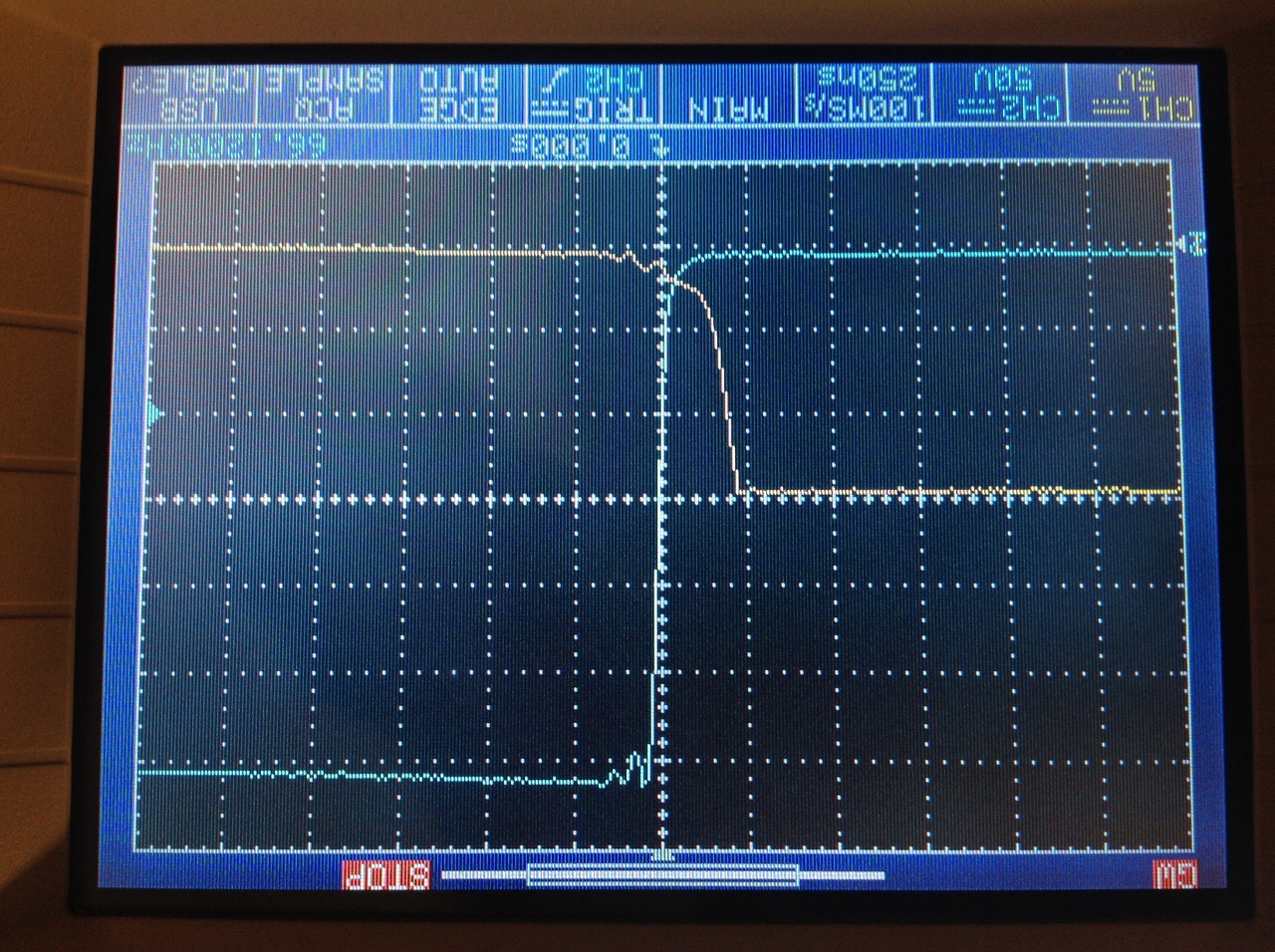

ZVS megvan, a mágnesező induktivitás nagyon kicsi, ez jól látszik.
Mivel mérted az induktivitásokat? Mennyi most a szórt és mágnesező induktivitásod?
„Elképzelhető, hogy az 1 Ω már megnyúlt, szóval számomra is furcsa az az áram.”
Valami gebasz van, valamit elszámoltál.
„Az AC táp 230 V x 2.2 A = 500 W megy be és 400 W jön ki. Hatásfok csak 80%.”
Téves. Mert ugye PF is létezik a világon. Szóval a helyes úgy lenne, hogy a hatásfok = 400/(230*2,2*PF)
Trafó méretezéshez méricskélni is kellene, és válaszolni a kérdésekre (mennyi most a szórt és mágnesező induktivitás, mennyi a rezonáns kondi)
A PF értéket szinuszos terhelés esetén 1-nek vettem. Ha már rezonáns. De jut eszembe, van teljesítmény mérő műszerem is, ami számol a cos Fí -vel.
Azóta már írtam, hogy meg volt nyúlva az 1 Ohm ellenállás 3.22 Ohm-ra.
Mindezt egy 1 kHz frekis RLC merő mutatja természetesen a merőhid kiegyenlítése után.
„a mágnesező induktivitás nagyon kicsi”
Ez miből látszik? Csak, hogy tanuljak is valamit.
„PF értéket szinuszos terhelés esetén 1-nek vettem. Ha már rezonáns. De jut eszembe, van teljesítmény mérő műszerem is, ami számol a cos Fí -vel.
Az oké hogy a trafón ugye szinusz áram folyik. De ettől még az egyenirányítás miatt a hálózati 230V-ból szép kis tüskékben veszi fel az áramot.
„Azért nem válaszolok egyelőre az induktivitás értékére, mert azóta le lett véve a menetszám, mert kérték, hogy úgy is nézzem meg mit mutat.”
Légréssel biztos nem korrigáltál, mert a félhíd áttöltődési időkön látom, hogy a mágnesező áram megugrott. Ezt mutatják a belengések is.

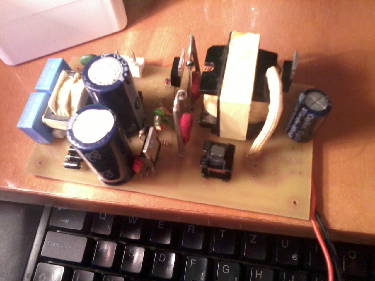

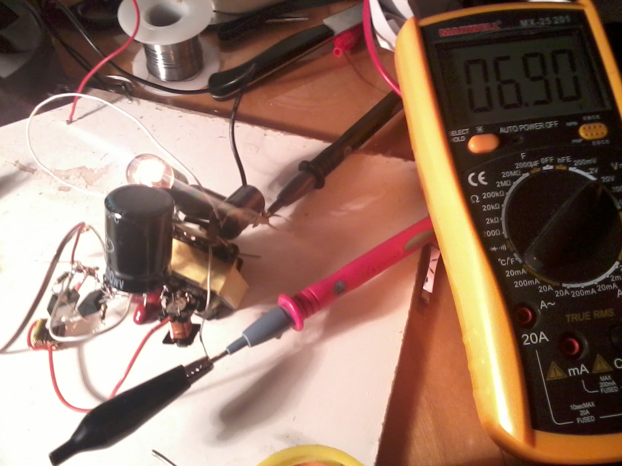

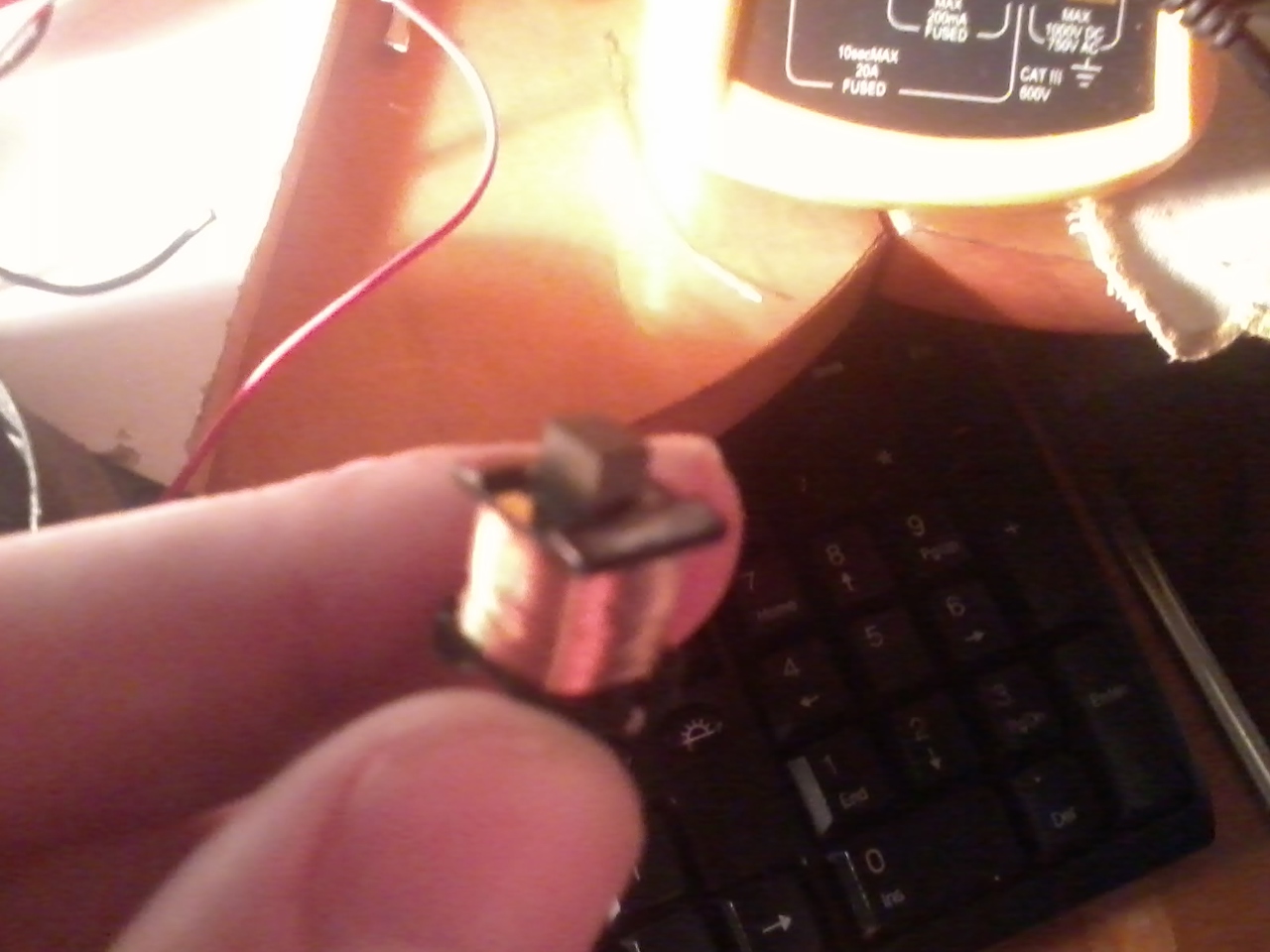

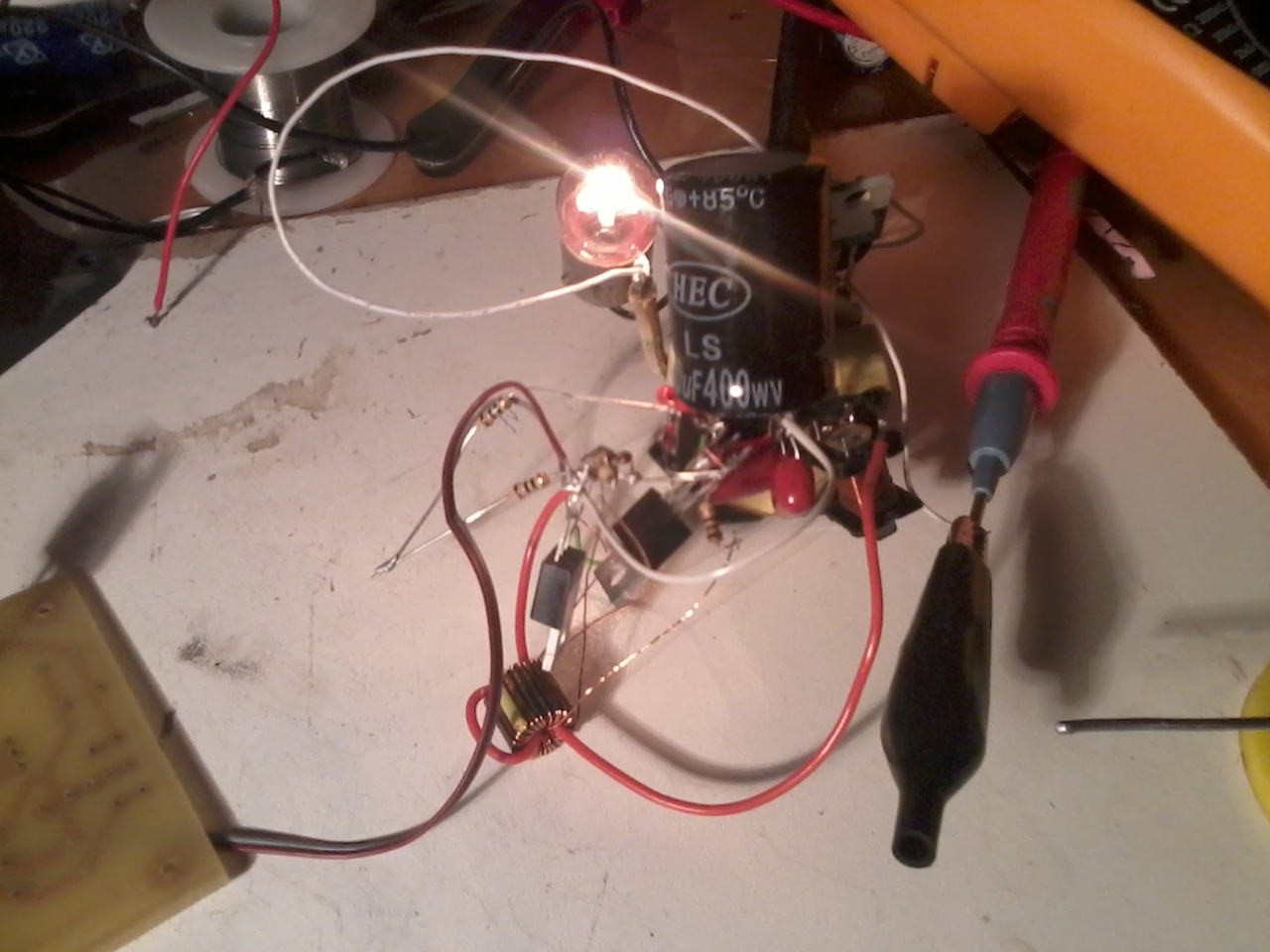

Felmérgeltem magam, írtam egy e-mailt Skorinak, aki erre volt szíves és egy részletes rajzot közzétett az oldalán (legalul).
Miután ezzel is szenvedtem egy jó sort. elegem lett, és az amúgy "jónak tűnő" nyákról az összes alkatrészt újbóli ellenőrzés után légszerelve összeraktam. És láss csodát, berezgett.
Már csak terhelni kell, és beállítani véglegesre a gyűrűt, ja és rájönni, miért nem megy az eredeti nyákon.
Köszönöm a segítséget mindenkinek! Az innét letöltött nyákot többször is ellenőriztem, hogy nincs e valami rosszul (lehet valamit elnéztem) mert mint Skori is megerősített a BT169D -al felépített védelemnél az egyik 4148 dióda fordítva van a nyákterven. Így lehet, hogy más ist is nem vettem észre.
(#) ferci válasza Mircsof hozzászólására (») Jan 21, 2015 /
Ahogy elnézem, más a gyűrű.. talán az anyaga is? Majd ( magadnak) feliratozd pontosan, hogy van-e különbség bekötésre a 2 között..
Mérhetnél egy L-értéket is pl. az egyik 14.. menetnél és mi a különbség szintén.
A soros induktivitásban elköszörült ferrit van vagy mi?
(#) Mircsof válasza ferci hozzászólására (») Jan 21, 2015 /
„Ahogy elnézem, más a gyűrű.. talán az anyaga is?”
Igen más a gyűrű, pontosabban gyűrűk, mert 2 gyűrű van összefogva. De a zöldel se ment a nyákon, meg ezzel se.
„Mérhetnél egy L-értéket is pl. az egyik 14.. menetnél és mi a különbség szintén.”
Jelenleg a 2 gyűrűs változatnál a 15 menet adja az 500uH-t a zöld gyűrőnél ugyan ez kb. 9 menet volt.
„A soros induktivitásban elköszörült ferrit van vagy mi?”
Nem ez egy fénycsőből származó teljesen gyári darab. Annyi, hogy letekertem belőle egy rakás menetet, hogy 55uH legyen az értéke. Van még egy, az még eredeti. Csatoltam egy képet rölla.
A terhelhetőséget mi határozza meg? Nem próbáltam még terhelni jobban, de érdekelne hogy a toroid gyűrű szekunder meneteinek száma, vagy a soros induktivitás miképpen befolyásolja.
Akkor a nyákon ki tudja még, mi van elrajzolva, nyomtatva esetleg..
A gyűrű menetszáma már annyira nem érdekes, ha beindult, az max a működési frekit befolyásolja kicsit.
A soros induktivitás azért érdekes, hogy a gyűrű-fet rezonanciához közel tudd hozni a trafó kör frekijét. Ugyanolyan dróttal csináld, mint a trafó primerjét. Kicsit levesz a teljesítményből, de nem jelentős. A vas keresztmetszete pedig azért érdekes, hogy ne telítődjön be.. nálad nyitott, tehát nincs veszély.

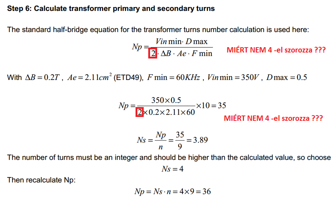

Lenne egy olyan kérdésem, hogy az IRS27951 APP NOTE-ban a primer számításánál miért 2-vel szoroz a nevezőben?
lorylaci kalkulátorában pedig 4-es szorzó szerepel, ami elvileg a négyszögfesz miatt lenne.
(#) lorylaci válasza pepe1125 hozzászólására (») Jan 22, 2015 /
„4-es szorzó szerepel, ami elvileg a négyszögfesz miatt lenne.”
A 4-es szorzó NEM azért van.
Több lehetőség is van:
1. Nem mindegy a feszt hogyan számoljuk. Ugye a félhíd felezi a feszt
2. Nem mindegy B-t hogyan számoljuk, úgy hogy 0-ból mennyire megy el, vagy a két irányba mennyire megy el (félhíd esetében mindkét irányba mágnesezzük a vasat).
Ugye látod, hogy itt az IR a teljes tápfeszt számolja, de valjóbáan a vas ennek felét látja.
Ugye a fő kérdés az, hogy használható -e az én képletem, hiszen azzal fele annyi menetszám jön ki. Természetesen használható. A képletem alapján már több tucat trafó készült, és egyik sem melegedett túl!
(fontos megérteni, hogy a túlmelegedés azt jelenti, hogy teljes terhelések esetén sem ment 90C fölé, vagyis nem ment át a hőmegfutási szakaszba. Sokan panaszkodnak, hogy meleg a magjuk, és a melegen azt értik, hogy nem bírják megfogni. Egy átlagos ferrit 70-90 fok között működik legjobban)
