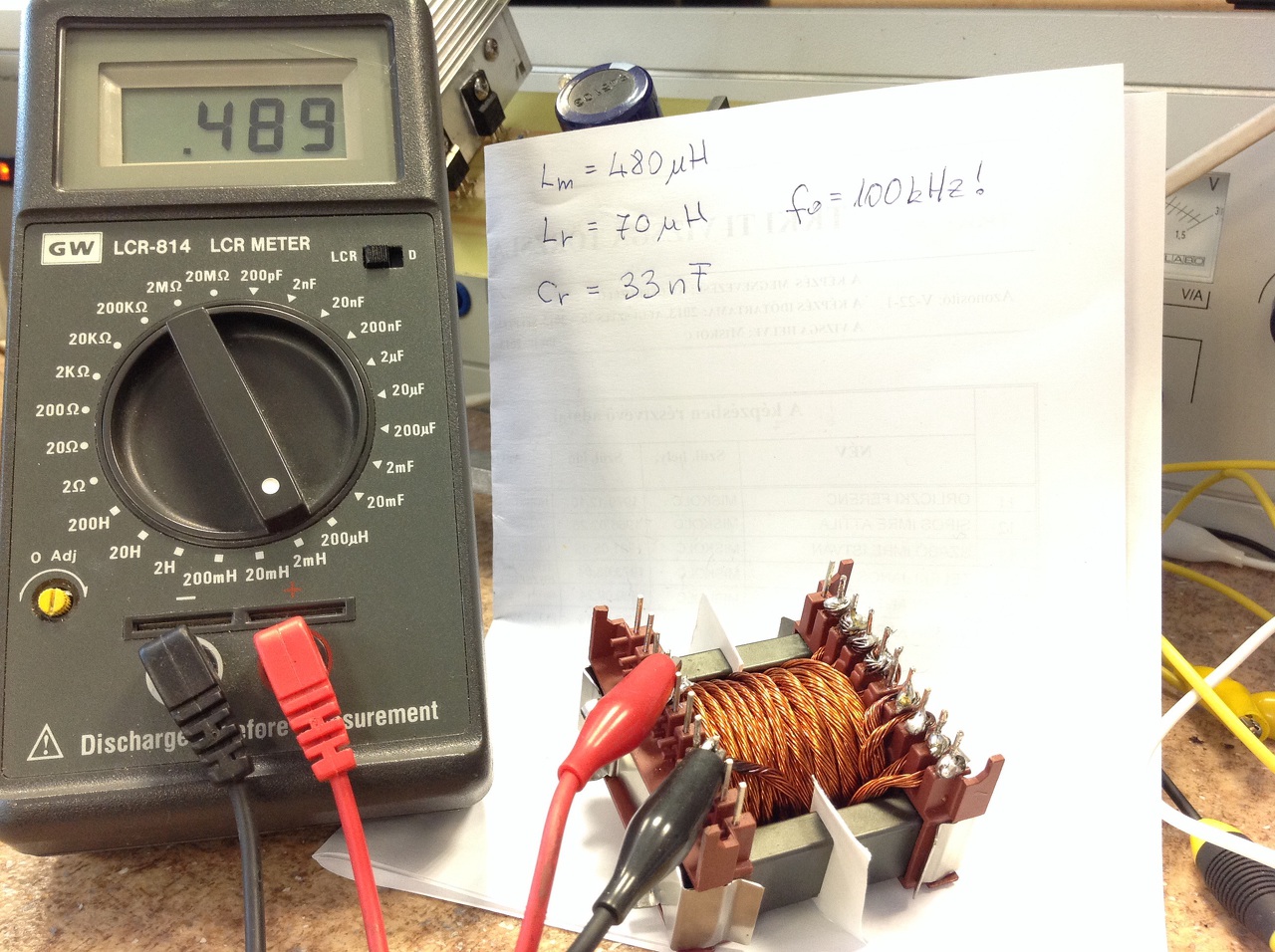

„Mivel mérted a 480uH mágnesező induktivitást? Most mennyi a légrésed, számításaim szerint 27 menetnél jó 0,4mm légrés kell egy ilyen magba.”
Az induktivitásmérő ezt mutatta a két A4-es papírral félbehajtva a két vas között a képen látható módon. Aztán rövidre zártam az összes tekercskivezetést a szekunderen és úgy mutatta a 70 uH értéket.

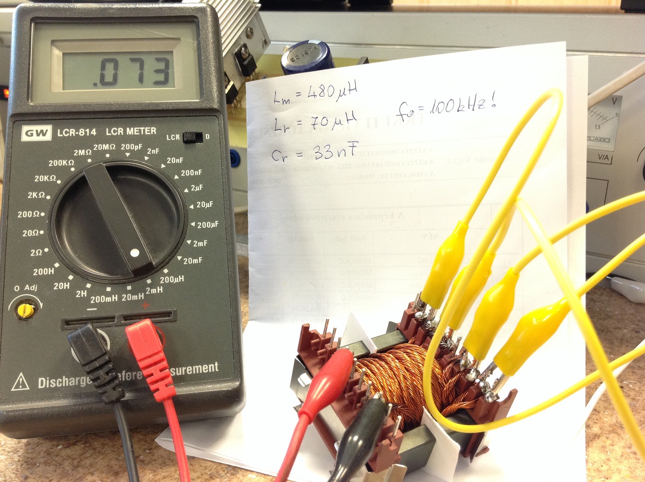

„Az induktivitásmérő ezt mutatta a két A4-es papírral félbehajtva a két vas között a képen látható módon.”
Milyen induktvitiásmérőt használsz? Meg tudnád nevezni?
„nagyon jó a huzal szigetelése, alig bírom késsel lekaparni, hiába melegítem fel akkor se pattan le. Nem tudom miből lehet, de masszív.”
Valószínűleg poliimid. De ez még nem jelenti azt, hogy a huzalszigetelés tökéletes lenne. A főbb biztonságtechnikai szabványok szerint az oldószeralapú huzalszigetelés nemszámítható fel tekercsek közötti szigetelésként. És ennek meg van az indoka, nem hiába mondjuk a pro szigetelést.
Ha szoros csatolással 70uH a szórt induktivitásod, amit én nem hiszek, akkor laza csatolásban nem érnél el megfelelő szórt induktivitást.

LCR-814 műszerrel mérek induktivitást.

És itt van kibontva a trafó. Megmértem megint az induktivitást amit másik műszerrel mértem most, de hasonló értéket mutatott mint a múltkor. (papíron látható)
Tehát ez a 27/4x9 menet.

(#) lorylaci válasza pepe1125 hozzászólására (») Feb 3, 2015 /
Ha a szkóp a szekunder feszt mutatja, akkor az iszonyatosan ronda. Teli van belengéssel. Egy szép négyszöget kellene látnod.
Saccra óriásiak egyrészt a parazita kapacitásaid. Milyen diódákat használsz?
Jó lenne, ha a frekit a rezonanciafrekvenciára állítanád.
Ez a fajta műszer általában nem mér túl jól szórt induktivitást. A szórt induktvitásod nekem nagyon gyanus is. Biztosan nem stimmel.

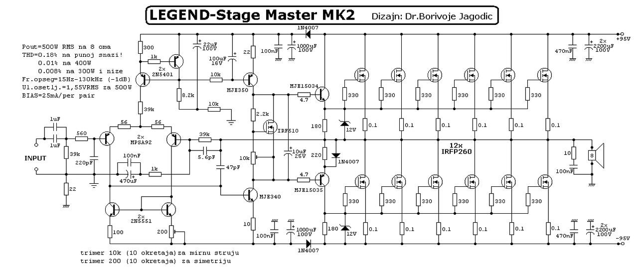

(#) dannu hozzászólása Feb 3, 2015 /
Üdv olyan kérdésem lenne hogy szeretnék építeni egy erősítőt mivel a troid trafó elég drága úgy tűnik hogy a Kapcsolóüzemű táp egység olcsóbb meg venni mert megépíteni tudom hogy elég veszélyes . Szerintetek mekkora teljesítményű kellene venni hogy megfelelő legyen . A kapcsolásba -95 és +96 V szükséges (kapcsolási rajzot fel töltöttem) .
(#) dara válasza dannu hozzászólására (») Feb 3, 2015 /
Oda van írva hogy 500W 8ohmon.Ehhez Kb:6-700W táp kellene.
(#) dannu válasza dara hozzászólására (») Feb 3, 2015 /
Értem köszönöm !
(#) lorylaci válasza dannu hozzászólására (») Feb 3, 2015 /
Ha tapasztalatlan vagy, akkor most még ne építsél (ekkora) tápegységet. Olvasd figyelmesen a topicot, olvasd el a cikket. Egy pár száz wattal megpróbálkozhatsz, de ez sok lenne neked. Egy ilyen erősítőhöz olyan tápegység kell, ami csúcsokban képes akár 1kW-ot is kiadni rövid ideig, és folyamatosan is képes kb 500W-ra.
A mellékelt kapcsoláshoz való tápegységek elég drágák kapcsolóüzemben, ugyenis ez nem standard feszültség (mint a 5,12, 24, 48), így nem tudsz olcsó kínai tápot venni.
Itt van ilyen feszültésgű és kellő teljesítményű tápegység

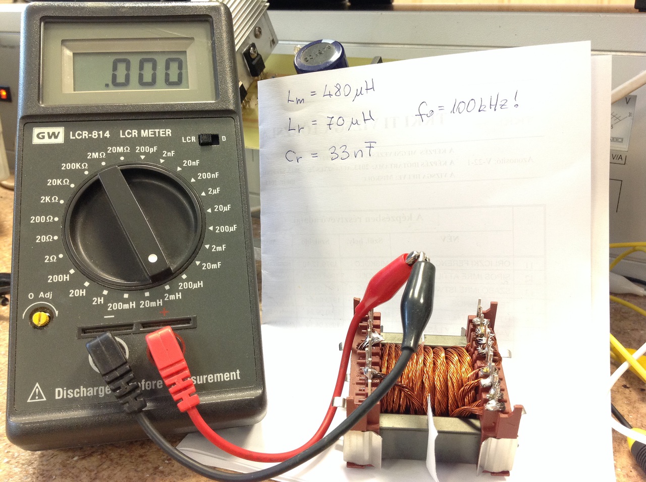

Ha a műszer nem mér jól szórt induktivitást, akkor mi mér jól? Van egy mikrokontrolleres RLC mindenes mérőm, az is ezt saccolja.
Szóval hogy kellene csökkenteni a szórási induktivitást, mikor így sincs annyira elválasztva a szekunder a primertől?! Ha még betennék egy elválasztót, akkor még rosszabb lenne a helyzet. Lehet inkább valami szoros csatolását kellene tekerni, és egy soros induktivitást betenni a primer körbe?!
„Ha a műszer nem mér jól szórt induktivitást, akkor mi mér jól? Van egy mikrokontrolleres RLC mindenes mérőm, az is ezt saccolja.”
Én az LCM3-ra esküszöm, szórt induktivitás is jól mér az esetek 95%-ban.
Legjob lenne, ha csinálnál egy rajzot (sematikus, mint cimopata cikkében), hogy hogyan tekerted meg a trafót pontosan, és én megpróbálok neked rá egy szórt induktvitást számolni.
Először jó lenne megtudni mennyi is a szórt induktvitiás valójában, utána kellen variálgatni a dolgokat.
Ha ismeretlen a szórt induktivitásod, akkor persze meg lehet mérni úgy, hogy a félhídat szándékosan alacsonyabb feszről hajtod (20-30V DC), majd méred a puffert szekunderen a DC feszültséget, nagy terhelés mellett (4 ohm tuti), és tekered a frekvenciát. Ahol a legnagyobb a feszültség, ott a rezonanciafrekvencia.
Ebből aztán vissza tudsz számolni.
