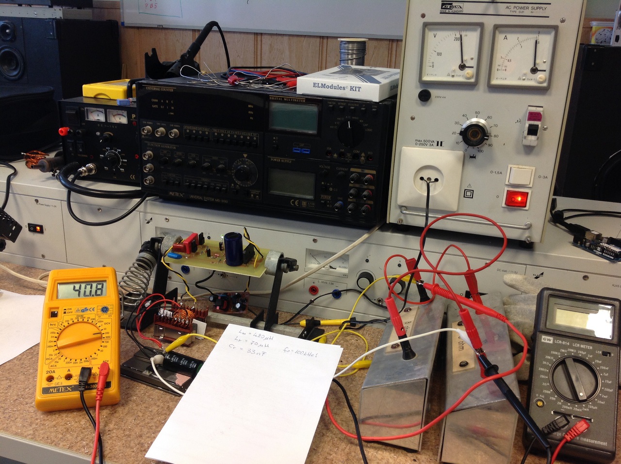

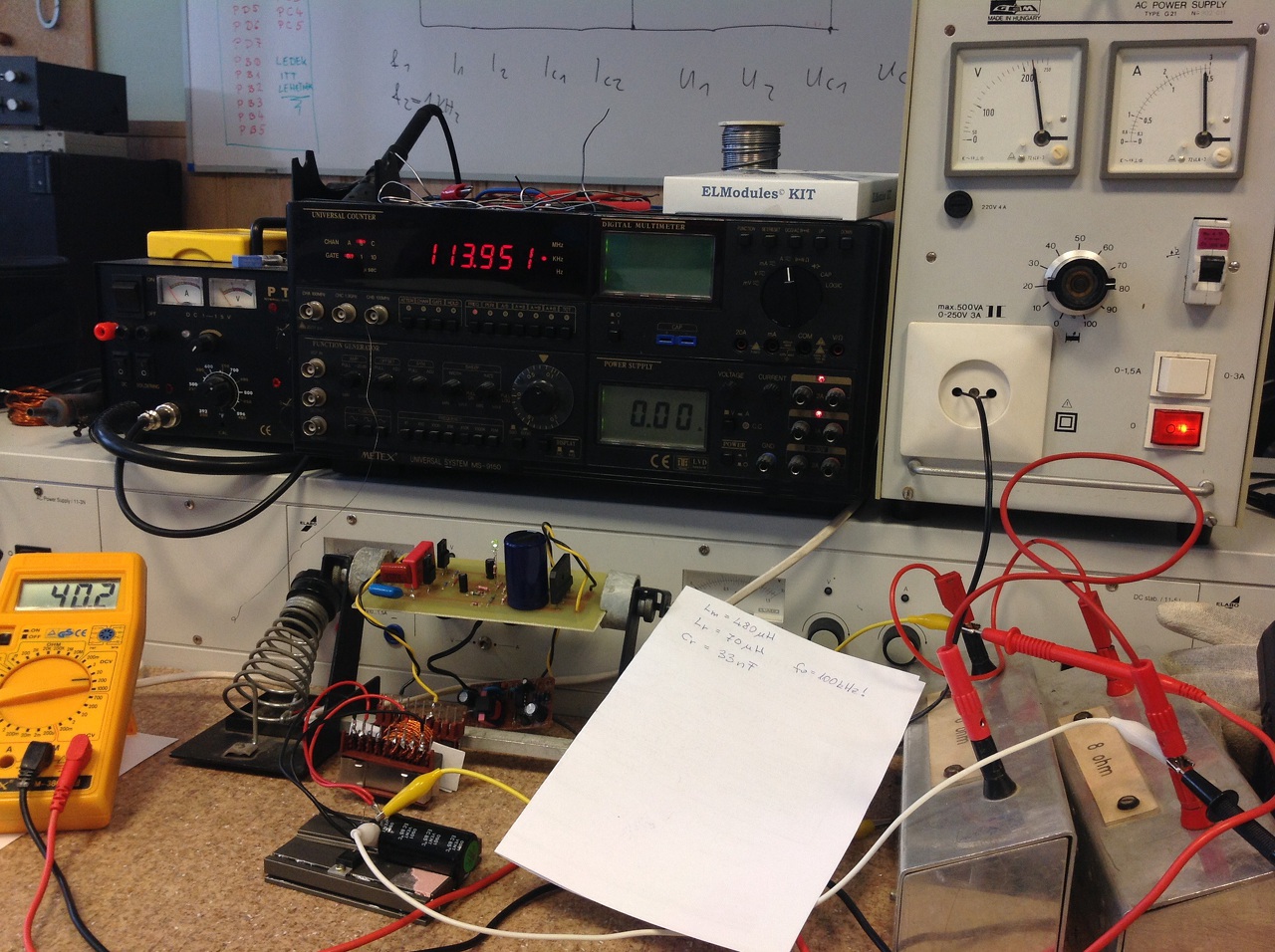

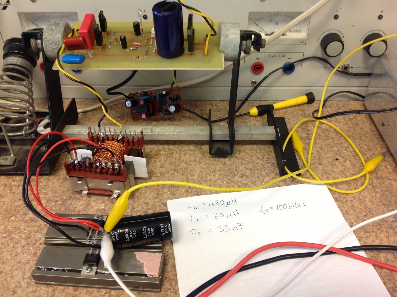

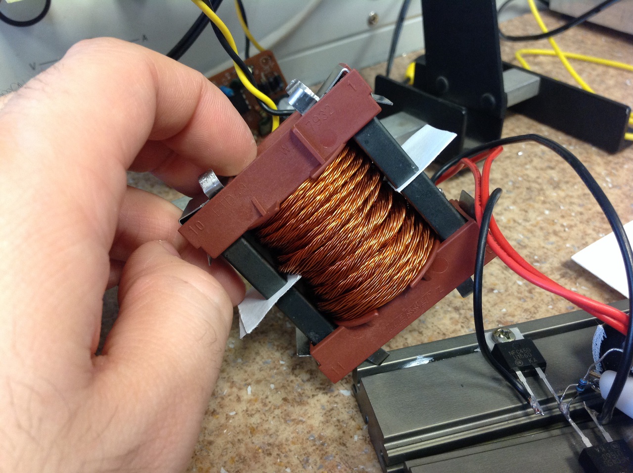

Nagy kínkeservesen megtekercseltem az ETD49-et 27 menet (12 x 0.45 mm) primerrel és 4x9 menet (12 x 0.45 mm) szekunderrel. Bemenet 150V -ra méretezve, kimenet 2x55 V.
Helyzet ugyan az mint eddig, egy perc és füstöl a réz a trafóban. Kimeneten 40 V és 4 Ohm terheléssel, 400 W.
Hol hibázok ennyire?
A hozzászólás módosítva: Feb 2, 2015
(#) dara válasza pepe1125 hozzászólására (») Feb 2, 2015 /
Nem látom a trafóban az elválasztót.A primer vagy a szek füstől?A szekundert hogy tekerted?Jó lenne ha bifilárisan tekernéd.
(#) pepe1125 válasza dara hozzászólására (») Feb 2, 2015 /
A trafóban nincs konkrét műanyag elválasztó, mert ugy nem fért volna fel, de 1/3-ad primer mellé 2/3-ad szekunder van feltekercselve. Ugye a primer szépen 12 szál 0.45 mm összesodrott réz huzal 27 szer rátekerve a felső részre. Majd alul 4x9 csavarás ugyan ebből a 12 szál sodort rézhuzalból 4 db egymás mellett párhuzamosan fogva és tekercselve. Gondolom ez a bifiláris, mert így kaptam 8 kivezetést, és sorosan kapcsoltam két tekercset. Közép megcsapolásnak megfelelően, kétutas egyenirányítással. Egyelőre a másik két tekercs szabadon van hagyva. Így jó?
