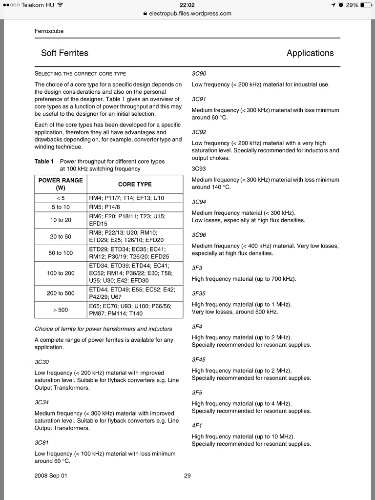

(#) pepe1125 válasza emmzolee hozzászólására (») Feb 4, 2015 /
Sajnos nincs más magam. Ha azt nézzük ma 17 menettel kitolta a 400 W teljesítményt. De érzem én, hogy kb akkor ez volna a határ. Bár a 13 menet esetén már lehetne a huzal átmérőt is növelni.
Egyébként lehet az a baj, hogy az egyik vasmagom egyik szára letört, de megragasztottam, gondoltam jó lesz. De már van egy gyanúm, hogy az is bekavarhat. Pedig nem nagy rész. De a szórást növelte, csak nem olyan nagy baj. Ennyit nem befolyásolhatna. Mind a két magra 3C90 van írva.
Ez a vas eleve adatlap szerint is 100 kHz, 0.1 T értékre van specifikálva.

Ez a doksi mond valamit, csak nem értem, de benne van a 3C90 és a többi is. Bővebben: Link

(#) lorylaci válasza pepe1125 hozzászólására (») Feb 5, 2015 /
Az látszik, hogy ez az anyag az N87-nél valamivel gyengébb. Emiatt voodoo javaslata arra, hogy vidd lejjebb a frekit célszerű lehet (én 60-80kHz között javaslom). De ne feledd alacsonybab frekvencián nagyobb menetszám kell azonos indukcióra.
Ha csak síma rezonáns konvertert akarsz, akkor a lérés akár elhagyható is, megfelelő holtidővel beállítható a ZVS. Ha LLC-t építesz, akkor pedig a tervezésnél max frekvenciát ne vidd 200kHz fölé (de azt amúgy sem ajánlatos a rezonanciafrekvencia kétszerese fölé vinni).
