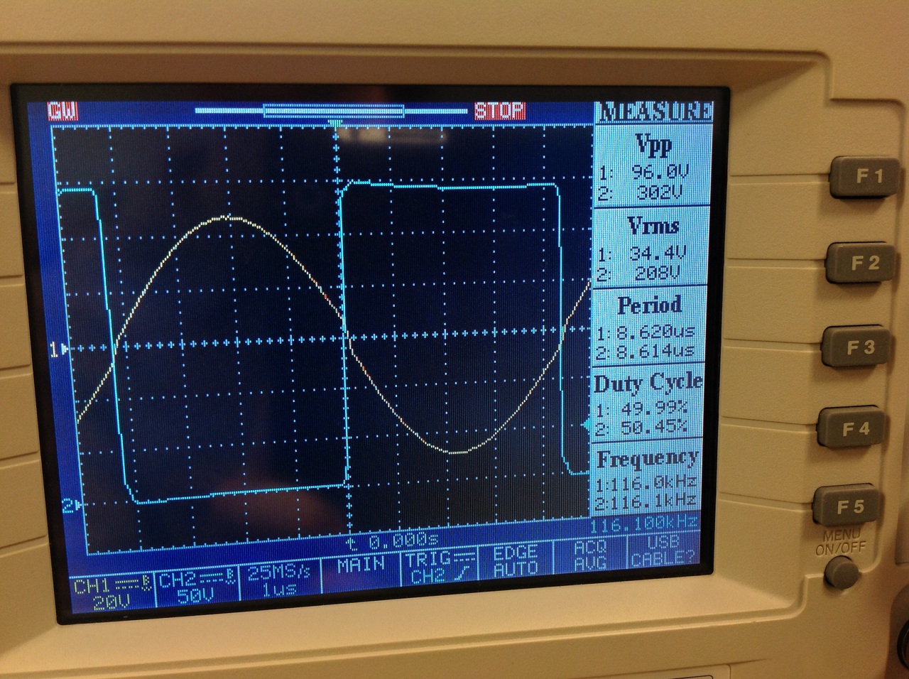

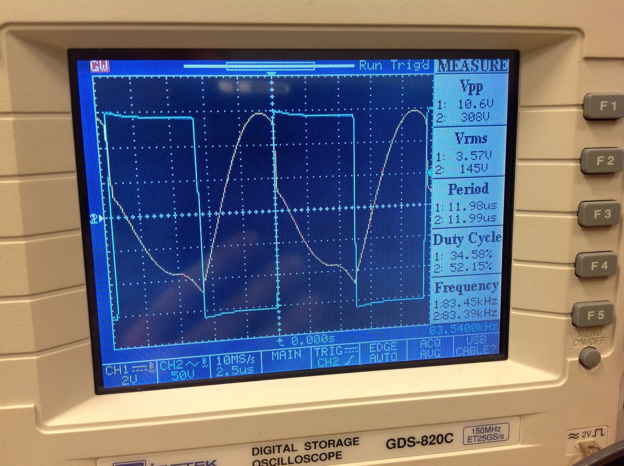

(#) pepe1125 hozzászólása Feb 4, 2015 /
Még készítettem a jelenlegi 27/9 trafóról képet, félhíd kékkel, valamint az áramváltó jele 10V / DIV -> 1A osztással, sárga színnel, 200 W terhelésnél képet.
A hozzászólás módosítva: Feb 4, 2015

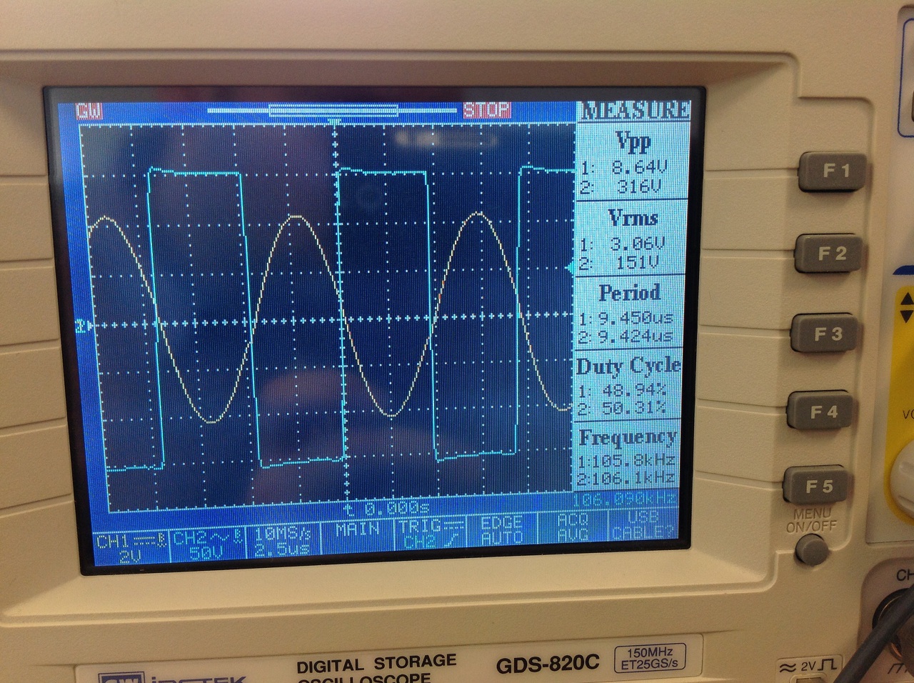

Ugyan az mint az előbb csak 400W -on.
Új fejlemény.
10 menetet letekertem a primerről, így most 17/9 az áttét.
Szekunderről 80V jön le, 16 Ohm teher, 400W.
Hatásfok 75% ról 87.7% -ra emelkedett. (400/456 W)
Viszont még mindig meleg nagyon a primer. A vasat nem érzem, mert szerintem a tekercs melegíti át.
Az áramváltót átszabtam, 10 V felel meg 10 Ampernek, ha jól számoltam.
A rezonáns tagok számolásánál annyit veszek figyelembe, hogy most 25 uH a szórás és ehhez 100kHz körüli frekire pont 100 nF kondi kell. Ezekkel rezonál most 105 kHz körül. Szkópon látszik.
Vagy hol lenne ideális rezonáltatni ezt az egész rendszert? Lehet 60kHz körül jobban járnék.
(#) ferci válasza Mircsof hozzászólására (») Feb 4, 2015 /
Bocs... ... a minimum lesz 5,3 körül, ha benn van a teljes 100 Kohm... a max. 32 V, "0" kohm-os állásnál.

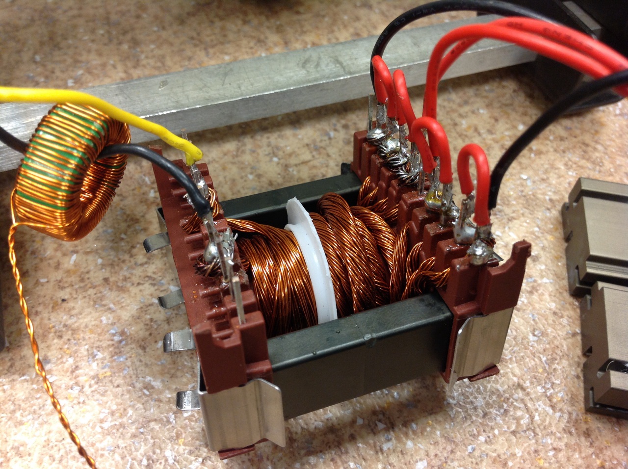

A 17/9 áttétel hőmérséklete Bővebben: Link van.

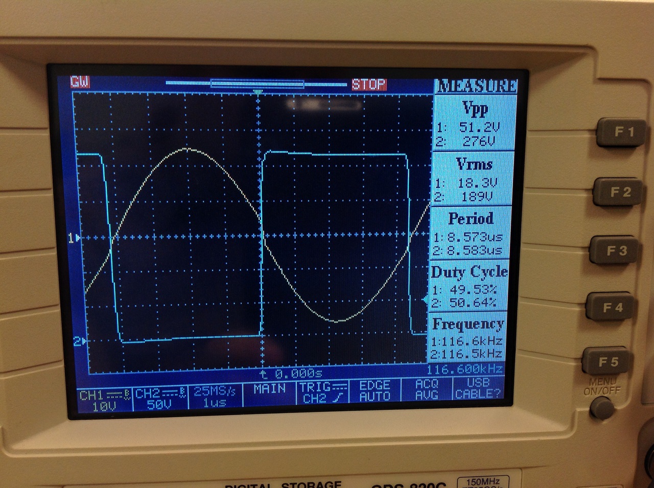

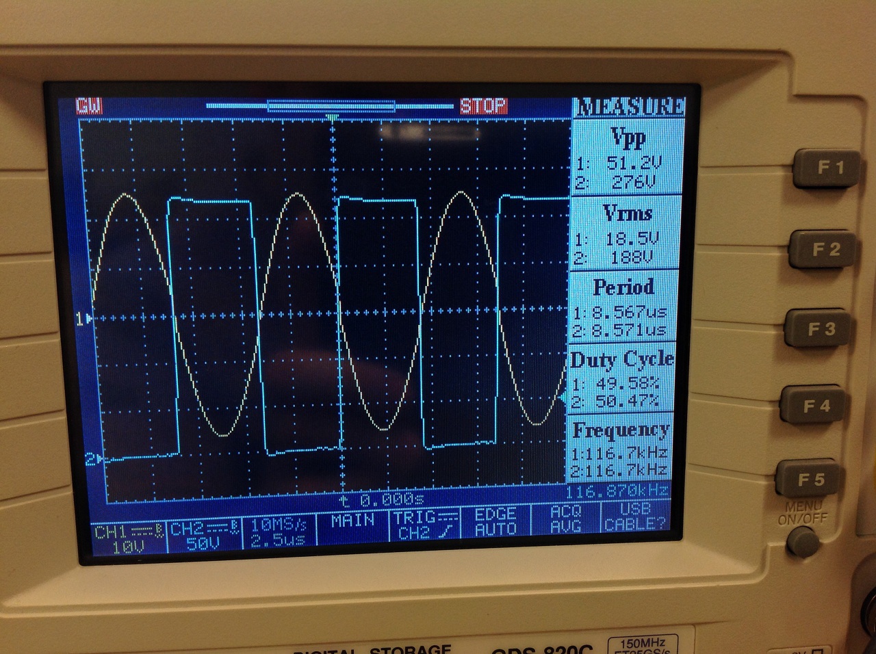

(#) lorylaci válasza pepe1125 hozzászólására (») Feb 4, 2015 /
A rezenonancia még szép, hogy nem megy el, hiszen a rezonáns kondi rezonál a szórt induktivitással. A mágnesező induktvitás "csak" a ZVS-ért felel, és LLC konverter esetén az átvitelő tényezőt is biztosítja.
Az áramváltóddal van egy kis bibi. Most ugye 1:10 aránnyal tekerted. Vagyis ha 1A folyik, akkor az ellenálláson 0,1A és ez ejt 10V-ot. Javaslom, hogy a 100r ellenállást cseréld ki 10 ohmra, mert így jópár wattot el fog fűteni. 10r esetén is még fogsz mérni 1V-ot 1A primer áram esetén, így a szkópon jól fogod majd látni az áramokat, de cserébe jóval kisebb lesz a disszipáció.
A teljesítménymérőre ne hagyatkozzál, ugyanis a cosfí itt pontatlan. Ugye itt nem azzal van a bibi, hogy kapacitív vagy induktív a terhelés, hanem az, hogy nem szinuszos. Itt ugye nincs reaktív áram.
Pontosat úgy tudnál mérni, ha szkóppal néznéd az áramot, és az alapján számolnál négyzetes közepet.
200W terhelésen mennyire megy fel a huzalod hőmérséklete?
A vasat célszerű a szélén mérni, ahol csak vas van, hogy melegszik -e.
Egész biztos a primered melegszik? A szkóp szerint mindössze 3Arms folyik rajta, amit fele ennyi drótnak is birnia kellene.
Nekem van egy tippem:
A huzalt az eddy-örvény áramok melegítik. Mivel légrés fölé tekertél, ezért a légrésből kijövő mágneses tér örvényáramokat kelt a huzalban. Ezt úgy tudod leellenőrizni, hogy majdnem ugyanígy (azonos mágnesező és azonos szórt induktivitásra) tekersz, de a legrés fölé nem tekersz. Vagy úgy is le tudod ellenőrizni, hgoy ideiglenesen kiveszed a légrést (ekkor a ZVS meg fog szűnni, ha volt, és a FETek jobban fűtenek, de nem lehet katasztrófa)
(#) pepe1125 válasza voodoo hozzászólására (») Feb 4, 2015 /
Jelenlegi felállás 10/5 menet. 400 W terhelés.
A hatásfok az eddigi műszerezés szerint 89%, viszont most már a vasmag furcsa hangokat ad ki, és a szinuszos áram formája sem az, hanem megdűl kicsit. Mint ha telítődne a vasmag mert a fetek kezdtek el melegedni. A réz már kézzel megfogható maradt, viszont sovány keresztmetszet mellet megy. Ezért úgy gondolom növelem 13/6 arányra.
Lementem már 60 kHz környékére is. Ott sem volt jelentős javulás.
Küldök fel egy szkóp képet, meg azt, hogy néz ki.
Az áramváltó pontosan 10 A - 10 V / osztással van 75 ohmra 75 menettel készítve, mert így pont jó, 4 W ellenállással. Nem melegszik. 10 A primer áram esetén 1.3 W disszipálódik el rajta.
Szóval most annyi áramot mutat a szkóp amennyi a feszültség az ellenálláson. Sőt azt is megmértem, hogy a 75 Ohm valójában 78 Ohm és ennek megfelelően 78 menetet tettem az áramváltóba.
Jah, kivettem a légrést, mert akkor nagyon torzult a szinusz. A képen már a légrés nélkül megy.
„Jóság hol jobb?”
Az qattól függ...:
- 100kHz tökéletes választás N87 és N97 anyagoknál, illetve ha van 0,4mm-nél vékonyabb huzalod
Lejjebb akkor érdemes vinni, ha veszteséges a mag (N67 vagy más), vagy nincs vékony huzalod, vagy nagy lenne a kapcsolási veszteség.
100kHz környékén jó lesz.
Ha most épphogy nem telít be, akkor alacsonyabb frekin be fog telíteni.

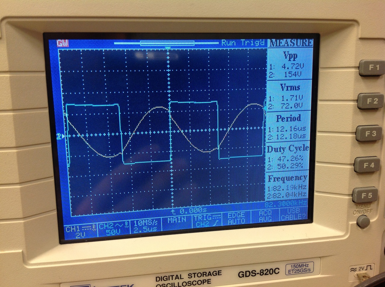

Na igaz, lentebb mentem a frekivel, és három képet csatolok. Ahogy emelem a DC busz feszültséget úgy kezd a rezonáns szép szinusz torzulni. Ez lenne a vas telítése? Mert ahogy emelem, már a védelem is bekapcsol. Viszont ha kiveszem az egy papir légrést, akkor bírja egy darabig csak a vas melegszik. Nagyon.
Amit a szinuszt torzítja, az a mágnesező áram. Ahogy mentél feljebb a feszültséggel betelített a vasmag, így csökkente a mágnesező induktvitása, és így a mágnesező áram.
Kevesebb menettel kisebb légrés kell adott mágnesező induktvitiás eléréséhez 8saccra 2 papír helyett 1 papír).
Mennyire nagyon melegszik a vasmag? 50-80C között teljesen normális a dolog.
