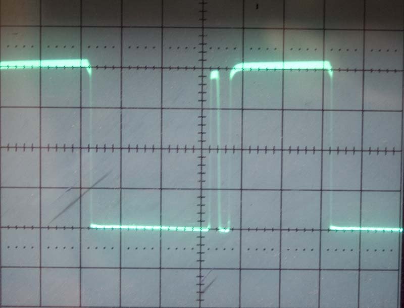

(#) kbalazs018 hozzászólása Márc 19, 2009 /
Próbálkozok egy rezonáns táppal ir2153-as ic vel. Próbálom Skori és Cimopata leírásai alapján beállítani, a gond az, hogy a felső FET elég jól melegszik. Az alsó hideg, a gate-ken szép negyszögjel van.
A vas egy autós erősítőből kiszedett toroid.
A=86mm2
Al=2600
primer: 40 menet
szórt induktivitás: 75uH körül
rezonáns kond: 68nF
kb: 70kHz körül megy most, ez alatt zizeg a trafó.
Olvastam a ZVS kondiról, ezzel megoldható lenne a problémám? Tudnátok segíteni, hogy kell kiszámolni az értékét?

(#) kbalazs018 válasza cimopata hozzászólására (») Márc 19, 2009 /
Tápfeszt mértem, 14,5V. Elindul a FET-es segédtápról és utána már táplálja magát.
Ahogy a leírásban is írtad élesztésnél mértem a gateket úgy, hogy a felső fet source-t földre kötöttem, úgy rendben voltak a jelek. Működés közben a felső FET et csak a földhöz képest tudom mérni (második kép) nem tudom mért van benne az a kis felugrás és vissza.
A másik képen a félhíd kimenete a földhöz képest.
Szkóp: 2uS/div, 5V/div és a mérőfelyen 10 es osztó
(#) Skori válasza kbalazs018 hozzászólására (») Márc 20, 2009 /
Balázs!
A trafód kb. 0,18T indukkcióra van méretezve ezzel a menetszámmal, ez valószinüleg kicsit sok, valamivel nagyobb menetszám kellene rá. Nem melegszik a vasmag?
A rezonáns kondi 2x 68nF vagy összesen annyi? Mert csak akkor lesz 70kHz a rezonanciafreki, ha összesen annyi... Szóval? (azért gyanús mert a 34nF-os kondi ritka a 2x 33nF, ami valójában kellenne hozzá, összesen 66nF)
A jelalakokat milyen terhelés merllett mérted?
Az 50V/div kissé furcsa! Miért csak 200V van a félhíd kimenetén???
Milyen tipusú fetet használtál? A Gate fesz emelkedése eléggé ívelt, lehet hogy tényleg lassú a kapcsolás. Melyik rajz szerint építtetted meg az áramkört, és pontosan milyen alkatrészekből?
A melegedést nem a ZVS kondi hiánya okozza, anélkül is működnie kell a tápnak.
Esetleg tegyél fel fotókat is.
(#) kbalazs018 válasza Skori hozzászólására (») Márc 20, 2009 /
Skori igazad van, pedig nem egyszer elolvastam az oldaladon a leírást, és itt a hobbielektronikán. Mégis rosszul számoltam. A kondik 2*68nF. Újraszámolva 50kHz a rezfreki. Ahhoz viszont tényleg több menet kell.
A tápot egy 24V 60W-os izzóval terhelem.
irf 840 es feteket használok. (ez volt a fiókban)
Az önrezgős tápod nagyon jól működik, ezekkel a FEt-ekkel és pc trafóval. De ha jól értelmeztem amit írtál önrezgősből nem nagyon lehet 5-600W-os tápot csinálni.
A kapcsolás az ir2153 alapkapcsolása, ami az oldaladon is van, és itt a hobbielektronikán.
Számolgatok egy kicsit, és kísérletezek, jelentkezek az eredményekkel.

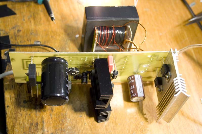

(#) kbalazs018 válasza kbalazs018 hozzászólására (») Márc 20, 2009 /
Módosítottam a prímer menetszámot 52-re. A szórt induktivitást nagyon nehéz beállítani, kicsit mozdítok a tekercseken és változik. Gondolom ezért van az, hogy bekapcsoláskor jól megy aztán kicsit később elkezd zizegni a trafó. Ha emelek a frekvencián akkor ebbahagyja.
Ez csak egy teszt példány, vagy rendelek Tali bt-től rendes gyűrűmagot, vagy van itthon EE magom. Típusát nem tudom Al=5000 vaskeresztmetszet 350mm2. Ebből kb mekkora teljesítményt lehetne kivenni?
Az jó megoldás, hogy a primer fölé feltekerem a szekunder, így szoros csatolásom lesz, de beteszek egy soros induktivitást, mint Skori önrezgős tápjában? Osztott tekercseléssel elég nehéz beállítani a szórt induktivitást. Főleg, hogy nem osztott a cséve.
Áramváltó tekercset milyen vasból kell csinálni? Magas vagy alacsony Al értékűből?

(#) kbalazs018 hozzászólása Márc 20, 2009 /
Utánanéztem a vasmagnak amit említettem, elvileg E55 típusuval egyezik meg, viszont ha jól néztem a táblázatokat akkor csak 25kHz ig működik.
Készítettem hozzá csévetestet.
Primer: 34 menet
szekunder: 6 menet
szórt induktivitás 50uH
szekunder fesz: 21V (terhelve)
Terhelés: 24V 60W+21W izzó
Fetek most nagyjából egyformán melegednek. Viszont kicsit jobban mint az önrezgő tápban. A trafó is melegszik kicsit. Lehet sok neki az 55kHz? Vagy túl van gerjesztve?
Prímer menetszám számolásánál, félhíd esetén mekkora feszültséggel kell számolni? Féltápfesz? (150V)?
Mert ezen az oldalon a tápfeszt várja. kicsit kezdek belekeveredni
Üresjárásban akár 160V is lehet, de általában én is 150V-al számolok. Viszont a 0,18T, ami a korábbi adatok alapján kijött, szerintem mindenképpen sok.
szerK: Ha jól nézem az E55 3,45cm2, így 34 menettel nincs túlgerjesztve. Lehet, hogy egyszerüen a vas anyaga nem túl jó. Milyen huzallal tekercselted meg?
Primer huzal 3*0,3mm es zománc, a szekunder 6*0,3mm.
Közbe kiderült mért volt a félhíd kimenete 200V. Leválasztó trafóról ment a táp aminek a feszültsége visszaesett 198V-ra, így egyenirányítás után is csak 232V.
Szerintem is a vas anyaga nem túl jó, viszont olcsó.
