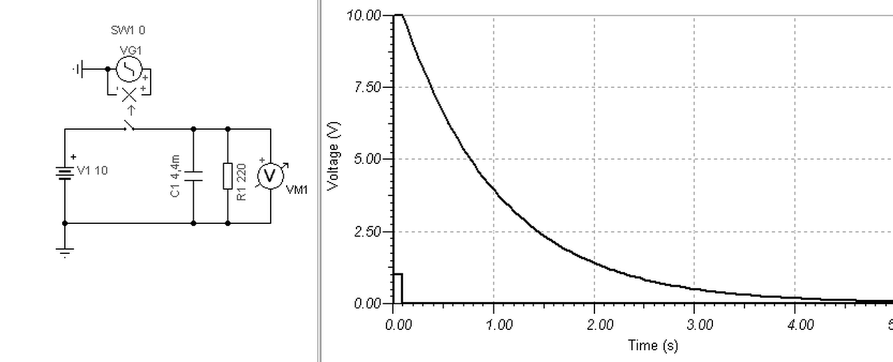

Hello! Ha egy kondi töltése vagy kisütése egy ellenálláson keresztül, akkor a Tau=R*C időállandó alapképletével lehet számítani. A "gond" az, hogy ez az idő a kisütéskor a feszültség 37%-ra történő csökkenésére vonatkozik. Viszont a kisütés folyamata az 1/x függvény szerint zajlik (mert a csökkenő feszültség miatt a kisütő áram egyre csökken és csökken). Így a nullát gyakorlatilag soha nem éri el. Hatékonyabban kisütni áramgenerátorra lehet, azt pedig a Q=C*U képlettel lehet számolni, ahol a Q=I*t. Ezt átrendezve megkapod a szükséges áramot az időhöz. Kellemetlen benne az, hogy az áramgenerátornak is kell táp addig a működéséhez. Viszont ez lineárisan tudja kisütni, így amikor a táp üzemel, és a kondiban nagy a feszültség, akkor sem lesz csillagászati az terhelőáram..

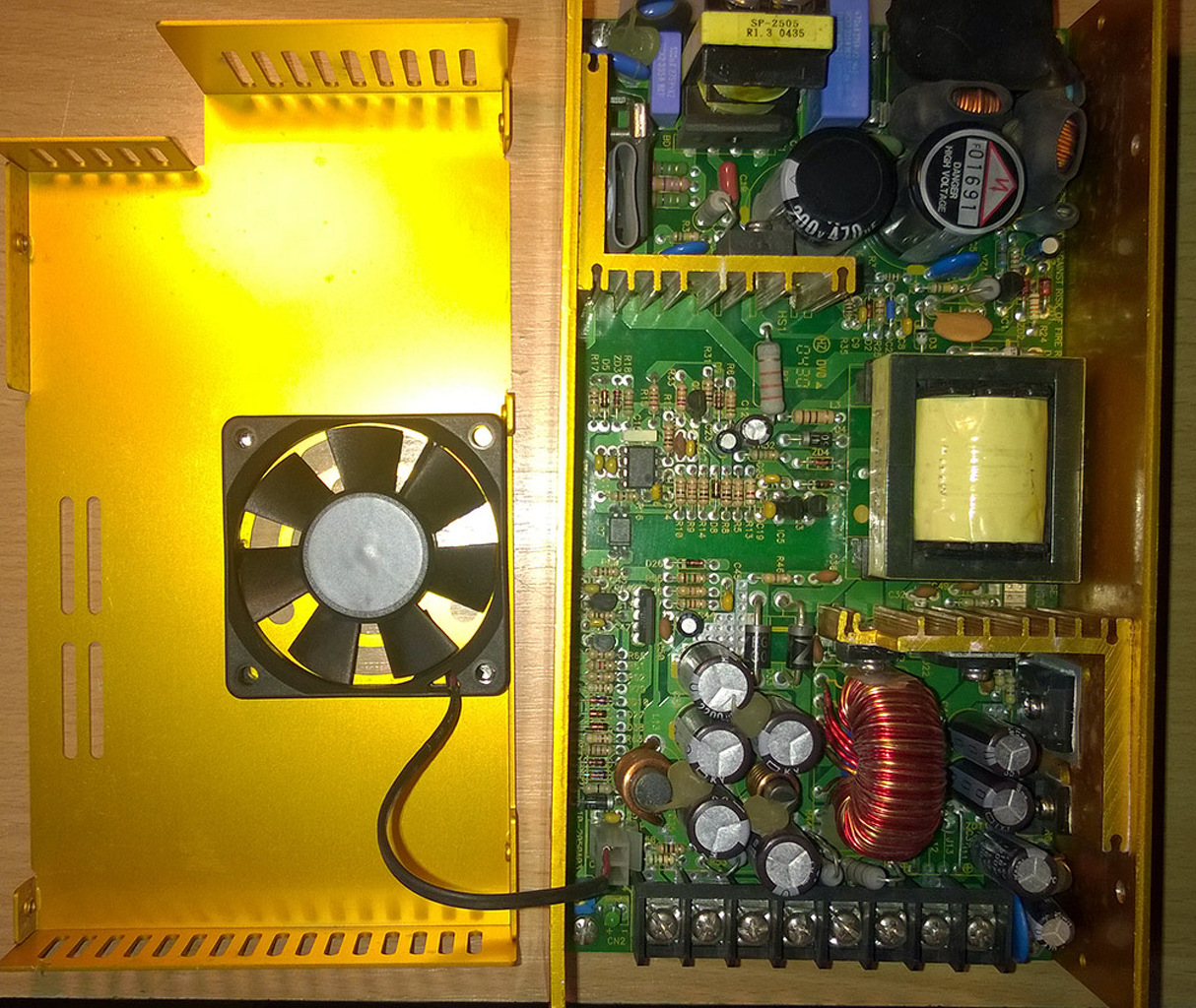

Lefotóztam a belsejét.
A házon lévő címke szerinti kimenetek/terhelhetőségek: +5V/25A, +12V/10A, -12V/2A, +24V/3A.
A tesztelést 12V-os 5/21 W autó izzóval végeztem, ekkor a +5V-os kimenetre egy 100 ohmos ellenállást tettem terhelésként.
A +5V-os kimenet terhelhető, a +12V-os kb. fél amperig, utána rövidzár-bekapcsol-rövidzár-bekapcsol .... (a NYÁK bal alsó sarkán lévő LED kialszik, ventilátor leáll, egy másodperc múlva világít, venti megy, majd újra kialszik, leáll, ...), ha leveszem a terhelést újra rendben megy.
A táp Sunpower SPU-230-03 típusú, az előéletét nem ismerem, használtan vettem.
Milyen lehetségek okai lehetnek a jelenségnek?

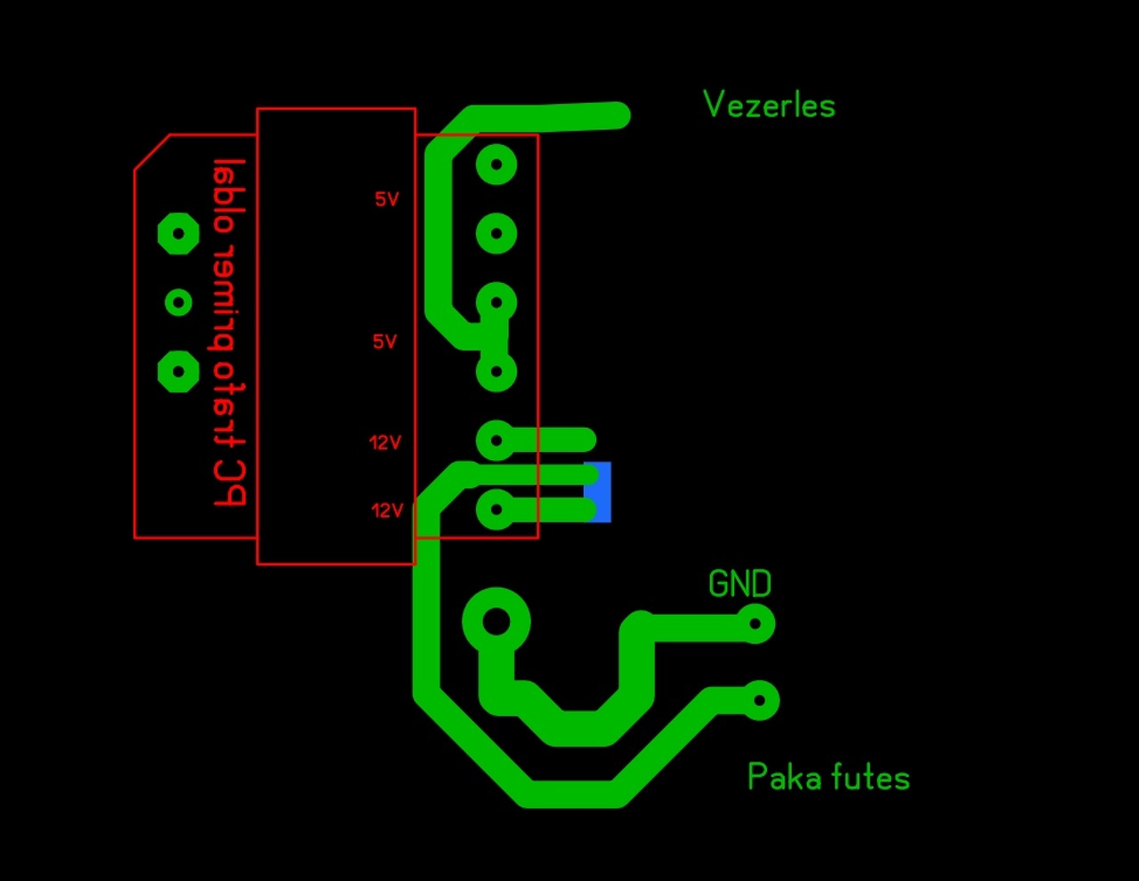

Na igen nincs szerencsém megint igaz lassult a felfűtés sebessége, de nem vészes teljesen jó lenne, viszont a triak nem kapcsolja ki a pákát! A képen mellékeltem, hogy hogy kötöttem be, gondolom a trafó tekerése miatt nem jó így vagy tévedek?

Ez alapján meg nem mondom hogy milyen vezérlő van benne. Találtam egy doksit hasonló tápról, abban azt írja hogy minimum 1A-el terhelni kell, de érdekes módon a magasabb feszültségű ágat. Meg kellene nézni a szekunder diódákat amik a kép jobb alsó sarkában vannak azon az L alakú bordán.
(#) Ge Lee válasza Mircsof hozzászólására (») Okt 4, 2015 /
A kép szerint a triak a dióda utáni feszt kapja, azaz DC-t.
(#) Mircsof válasza Ge Lee hozzászólására (») Okt 4, 2015 /
Ott nincs dióda (nincsenek furatok) csak azt a kék pedet raktam oda, hogy látható legyen, hogy hol kötöttem át.
(#) rukh válasza Ge Lee hozzászólására (») Okt 4, 2015 /
Kösz, ellenőrizni fogom.
Úgy néz ki, hogy megszívtam! Mivel ha magasabb hőmérsékletű pákát kötök rá az állomásra (tehát a vezérlés nem kapcsolja be a triacot) akkor is fűti a pákát, mintha csak simán átfolyna rajta a feszültség/áram.
Szerintem a nagy freki a baja szerencsétlennek, mert mihelyst átrakom egy lemezes trafóra azonnal kikapcsol mihelyst kell neki, és nem fűt tovább. Egyébként rolla van szó BT137
Kár hogy nincs megfelelő teljesítményű lemezes trafóm, mert akkor csak bele kéne raknom és már kész is, így viszont vissza kell szerelni az egészet az eredeti állapotára.
