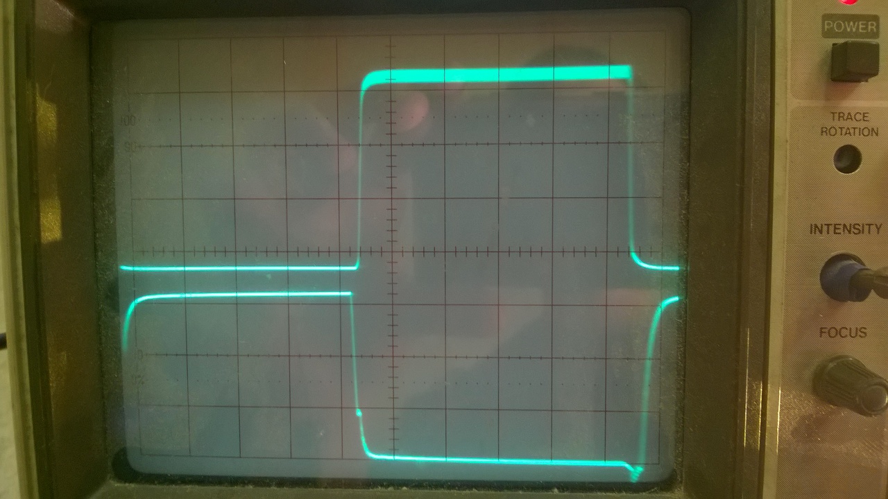

(#) Transztyuszeres válasza (Felhasználó 46585) hozzászólására (») Szept 29, 2015 1 /
ZCS . Hosszú kísérletezés során letettem a ZVS-ről..
És íme az Uds: 50V/DIV , 2us/DIV
Simán kibírta a házilag tálolt osztóm...

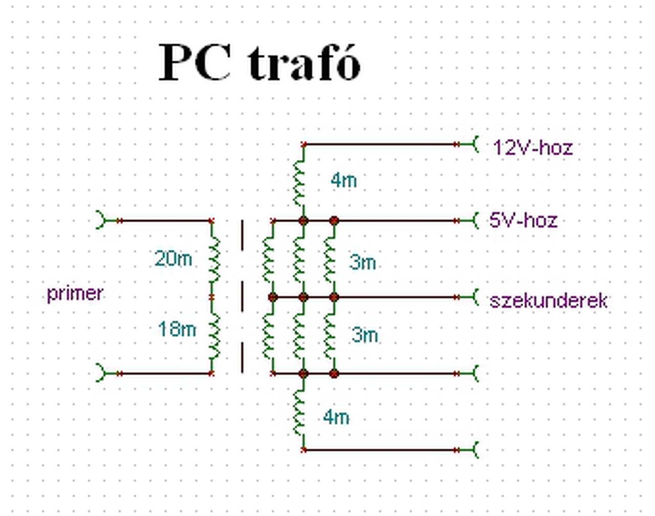

(#) Ge Lee válasza lorylaci hozzászólására (») Szept 30, 2015 /
Helyesbítenék. Egy (félhidas) PC trafó a rajz szerint néz ki, ha mégsem akkor valaki majd kijavít mert fejből rajzoltam. A primer ketté van osztva a szendvics miatt hogy kisebb legyen a szórása. A szekundernél az 5V-os tekercsek 3 párhuzamos szálból (emlékeim szerint 0,7) állnak a nagyobb áramterhelhetőség miatt, a 12V-os tekercs 1 szál (lehet hogy 2 nem emlékszem).
Ami biztos, és az adatokból is látszik, hogy teljes kitöltésnél 12V körüli fesz van a 3 meneten, és 27V körül a 7 meneten, ezekre az adatokra mérésekből emlékszem. Tehát az elméleti maximum graetz esetén 54V.
Amikor labortáppá vannak alakítva, kétutas egyenirányításnál 26V a max, ebből olyan 24V körül tud terhelve is, graetz-el meg valahol 48V körül van a vége.
A kérdezőnek inkább a 300W-al fog meggyűlni a baja, mert azt nem tudja ez a trafó tartósan. Esetleg a nagyobb, ETD 39-41-es darabok.

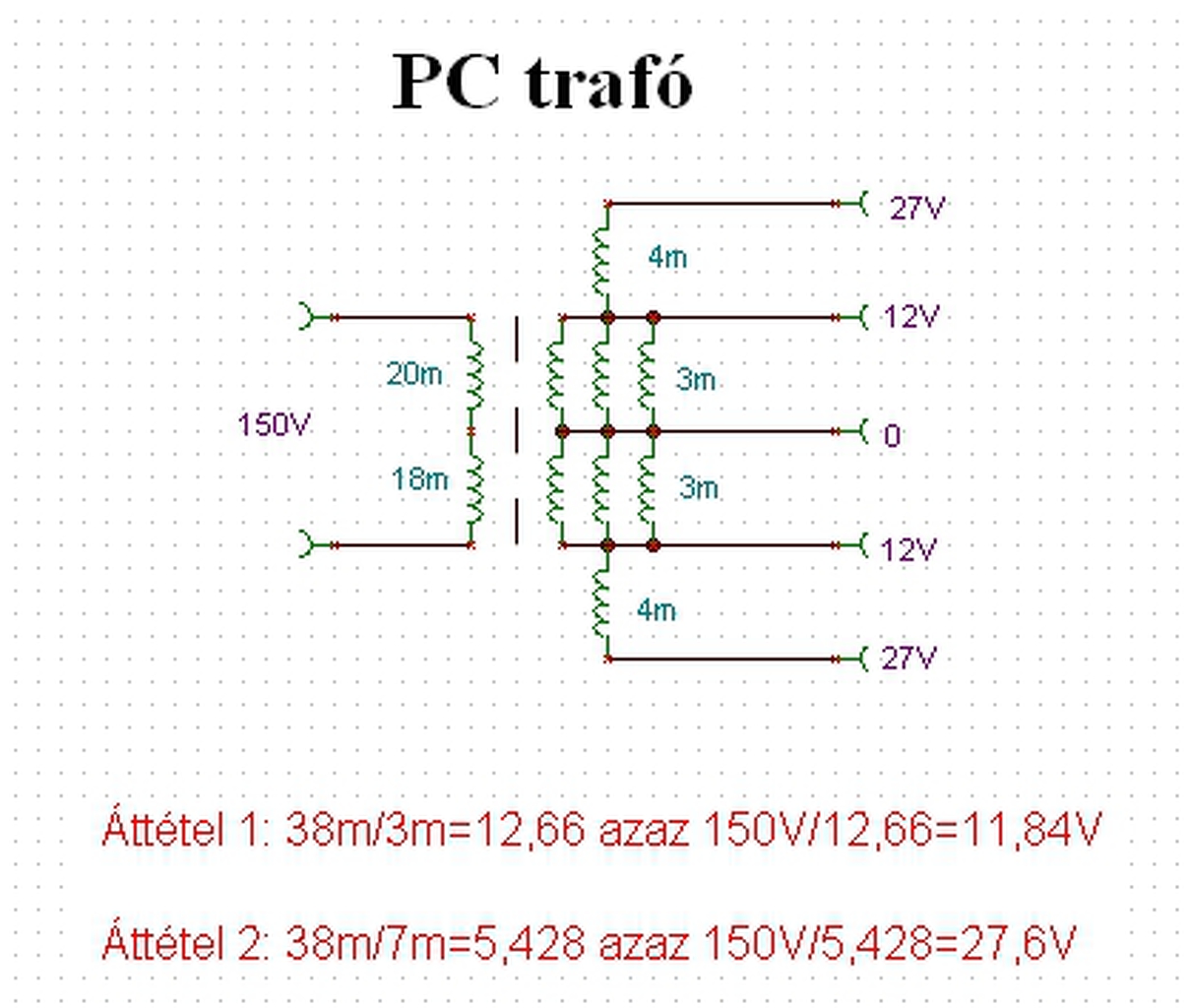

(#) Ge Lee válasza V1rusH hozzászólására (») Szept 30, 2015 /
Mivel itt nem szinusz hanem négyszög feszültségről van szó, a DC nagyjából ugyanaz mint az AC. A képeken azért írnak 5 és 12V-ot a tekercshez, mert az alapján lehet beazonosítani hogy eredetileg milyen célt szolgált. Tehát azok 27V-os és 12V-os tekercsek, ha teljes kitöltéssel, vagyis szabályozatlanul megy egy táp. A PC tápban azért lesz belőle 5 és 12 mert nagyjából fele a kitöltési tényező, amit a kimeneten lévő LC tag kiátlagol.
A 27 és a 12V van a trafón kétszer, ebből tudsz áttekerés nélkül ga(rá)zdálkodni, kétutas, graetz vagy feszültségkétszerező egyenirányítást használva.
Nagyon elvetemültek szét szokták még bontani a lábaknál a párhuzamosan kötött tekercseket és sorba kötik a nagyobb feszültség érdekében.

(#) V1rusH válasza Ge Lee hozzászólására (») Szept 30, 2015 /
Jól rajzoltad le, mert kerestem egy sematikus rajzot, amit visszarajzolva ez jön ki.
Ezt hogy érted?
„A 27 és a 12V van a trafón kétszer”
1x27V és 2x12V? A rajz alapján ez lenne logikus, de így nem jön ki az 54V DC. Az AC-ben 38V, de a trafóból 2x27V vehető ki, mert az "5V"-os 12V-os tekercsek a "12V" 27V-os tekercsek részei. Avagy a 27V egy 15V-os és egy 12V-os soros tekercsből jön létre. Ha ez a közös ponthoz (a vastag összefogott drótok) mérhető, akkor 2x27V és 2x12V vehető ki, de ezek nem köthetőek sorba, mert már egyszer sorba vannak kötve belül. Így a 2x27=54V AC ami kb. 75V DC egyenirányítás után. Ezt ketté véve jön ki 2x37V DC.
A 12V-os (5V) megcsapolást egyenirányítva adna ki 2x15,7V DC-t.
De mellékelem rajzon.
A hozzászólás módosítva: Szept 30, 2015

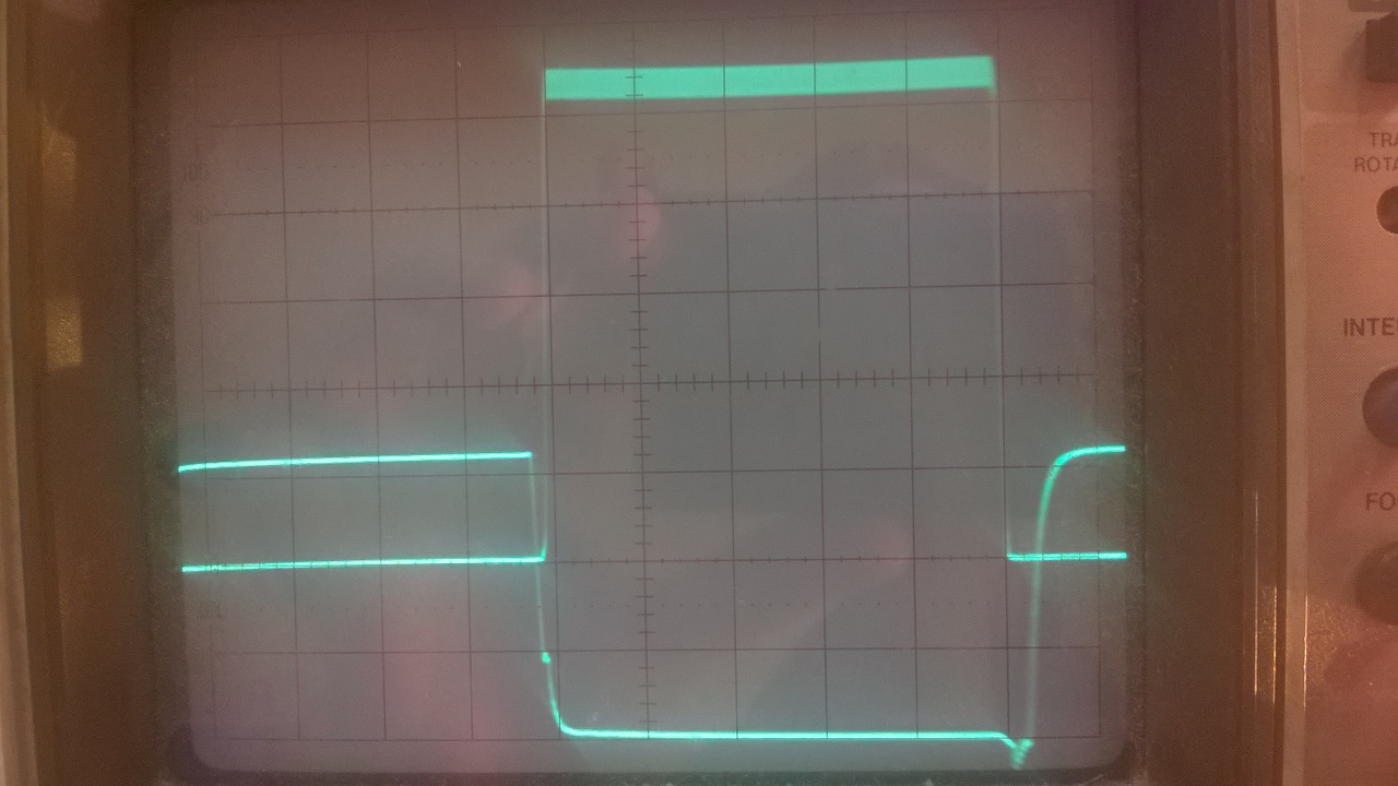

(#) Transztyuszeres hozzászólása Okt 1, 2015 1 /
Alakul, mondhatni kész a ZVS, kondi nem kellett bele, mert IRFP22N50A FET van benne és jó nagy a kapacitása. Lm=660uH. Egyelőre csak 400W-al tudom terhelni. Alsó:Ugs 5V/DIV. Felső:uncal,hogy beférjen, de felrakom 50V/DIV-el is. 2us/DIV.Légrés:cigipapír. Ha valakit érdekel. Egyébként emailba már megkerestek...

(#) Ge Lee válasza V1rusH hozzászólására (») Okt 1, 2015 /
Most szórakozol, vagy ennyire nem vagy képben? A félhíd trafójának primer feszültsége 150V-os négyszögjel (nem pont annyi, de az egyszerűség kedvéért most legyen annyi). A szekunder feszültségek a menetszám áttétel függvényében alakulnak. Van a 38 menetes primer, és van kétszer 3 menet meg kétszer 7 menet szekunder a közepéhez képest.
