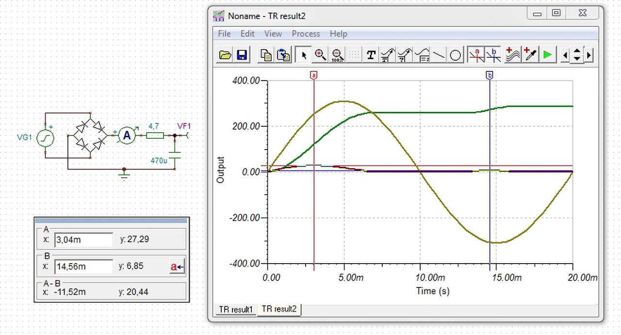

(#) (Felhasználó 46585) válasza Transztyuszeres hozzászólására (») Jan 8, 2016 /
2,2 ohm-os az NTC? Az esetleg 100A-es csúcsáramot is jelenthet. Persze, hogy megrántja a hálózatot.

(#) Ge Lee válasza (Felhasználó 46585) hozzászólására (») Jan 8, 2016 /
Ahogy már írtam, pár száz W-ig jó, felette át kell kötni miután beindul. Ha nagyon igénybe van véve csak idő kérdése hogy mikor nyílik szét, meg csak felesleges veszteség van rajta. A 2,2 ohmot én is kipróbáltam, de az már nagyon kis ellenállás, nem ilyenre való, a kondikat is kikészíti egy idő után.
Méricskéltem régebben ilyeneket, ez egy 4,7ohm és egy 470µF terhelés nélkül. A sárga a hálózat, a zöld a kondi fesz, a piros meg ami alig látszik az áram, ami 27A az első félperiódusban, és 6,8A a következőben.

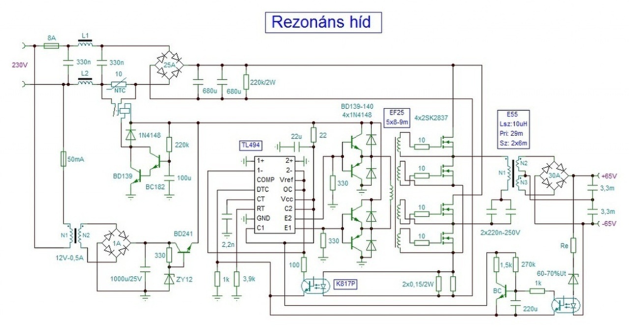

Nekem az alábbi tápról lenne kérdésem. Szó volt korábban arról, hogy egy PWM táp esetében a kimeneten fojtókat alkalmaznak a feszültség átlagolására. Ugyebár ha a kapcsolás a DTC lábon lévő feszültséget változtatva kompenzál ,így változtatva a holtidőt, akkor itt is PWM-ről van szó, vagy nem?
Kicsit már összekavarodtam hogy most miért is van így, csak arra tudok gondolni, hogy konkrétan a rezonáns működés miatt nincs szükség a kimeneti fojtóra, mert a rezonanciára hangolás miatt már közel szinuszos áram folyik.
Előre is köszönöm a választ.

(#) Ge Lee válasza Nutkin hozzászólására (») Jan 8, 2016 /
Itt nem kompenzál semmi semmit, és nincs pwm. Sima rezonáns működés van. A söntön lévő optó egyfajta rövidzár védelem, ebben a formájában már majdnem jó, de nem tökéletes. A másik optó a tranyóval egy időzítő, és a kimeneti feszt figyeli. Normál esetben a bekapcsolás után a kimeneti fesz emelkedik, a kondik feltöltődnek, az optó kinyit, és zárva tartja a tranyót. A táp üzemel, a fogyasztó örül. Azonban ha bekapcsoláskor, vagy üzem közben rövidzár lesz a kimeneten, tehát a szekunder feszültség lecsökken a névleges 60-70%-a alá, akkor az optó lezár, és a tranyó bázisában lévő 220µF a 270k-n keresztül elkezd töltődni. Néhány s alatt feltöltődik, a tranyó kinyit, és rákapcsolja az IC referencia feszültségét a DTC lábára, vagyis leáll a vezérlés. Nem is indul el egészen addig, amíg nem lesz újra feszültség a szekunderen, tehát ha hónapokig tart a rövidzár sincs gond, mert a táp áll.
Az áramkorlátot úgy lehet üzembiztossá tenni, hogy meg kell növelni a trafó kicsi szórását valamivel nagyobbra, akkor elvileg az optós védelem önmagában is elég. A másik megoldás, hogy be kell oda biggyeszteni egy 555-öt, és akkor nem csak néhány periódusra áll le a vezérlés ha túláram van a söntön, hanem annyira amennyire beállítjuk, tehát lesz ideje a fetnek pihenni.

(#) gerleimarci válasza (Felhasználó 46585) hozzászólására (») Jan 8, 2016 /
Akkor ez a védelem rezonáns üzemhez megfelel, mert én ezt tervezem használni? Úgy tudom, hogy egy jól megépített rezonáns táp kibírja a zárlatot védelem nélkül is, tehát elvileg csak plussz lenne.
(#) (Felhasználó 46585) válasza gerleimarci hozzászólására (») Jan 8, 2016 /
Milyen védelemre gondolsz? Amire mutat a hozzászólásod, ott nincs védelem.
(#) Transztyuszeres válasza Buvarruha hozzászólására (») Jan 8, 2016 /
Szerintem is, de azért magamnak megcsinálom - ha már van jelfogóm egy hirtelen.
Háttérbe vonultam szerelni, közben figyelem a témát és várom a cikket.
A pepe féle.
Ezek a 120A-es tüskék megilyesztenek. Ilyen lenne renonáns működésnél is ?
