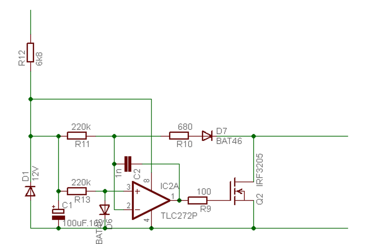

(#) Skori hozzászólása Jan 14, 2016 /
A korábban említett BAT46 schottky diódákkal kapcsolatban lenne kérdésem, elsősorban Lacihoz, de bárkitől szívesen fogadok ezirányú tapasztalatot. Felmerült egy másik áramkörben is ezeknek a diódáknak a használata, arra lennék kíváncsi, hogy ha egy nyákon egymás közelében van két ilyen dióda, kb. azonos áram folyik rajtuk (max 1..2% eltéréssel mondjuk 50uA, nyitófesz 0,25V környékén), akkor mekkora nyitófeszültségbeli különbség fordulhat elő reálisan? Számíthatok-e arra, hogy 10...20mV-on belül marad a különbség?

(#) lorylaci válasza Skori hozzászólására (») Jan 14, 2016 /
Ha jó hőcsatolást szeretnél, akkor javaslom, hogy a diódát cseréld le SMD tokra. Pici, és ezér tközel tudod egymáshoz őket rakni, így jó lesz a hőcsatolás.
A grafikon alapján 10mA-100mA tartományban. 3x áramra van 200mV nyitófesz változás. Azaz 1,73x áramra van 100mV. Ez azt jelenti, hogy 5-6% áramváltozásra van kb 10mV nyitófesz változás.
Az 10uA-100uA tartományban 10x áramváltozásra van 50mV nyitófesz változás, azaz 3x áramra 7mV nyitófesz változás van. Jóval kisebb. Szóval ebben a tartomábyan elhanyagolható a nyitófezs változása, ha azonos hőmérsékleten vannak a diódák.
Lehet amúgy kapni SOT23 tokban sorba kötött duál diódákat (BAR43S például), de láttam már egy tokban is 4 diódát, ha fontos a jó hőcsatolás.
(#) ferci válasza Skori hozzászólására (») Jan 14, 2016 /
BAT85-nél 50 uA, 137...148 mV például 3 darabból.
(#) Skori válasza lorylaci hozzászólására (») Jan 14, 2016 /
Igazából az abszolút érték lenne fontos, az áram, és a hőmérséklet is nagyjából állandónak vehető. Tehát ha az egyik diódán mondjuk 240mV esik, akkor egy másik példánytól elvárható-e, hogy ugyanakkor áram és hőmérséklet mellett 230...250mV közötti feszültség essen rajta?
Értem, és egyetértek, hogy SMD-ben jobb lenne, de most ezzel a diódával kellene megoldanom.
A csatolt áramköri részben lennének a diódák.

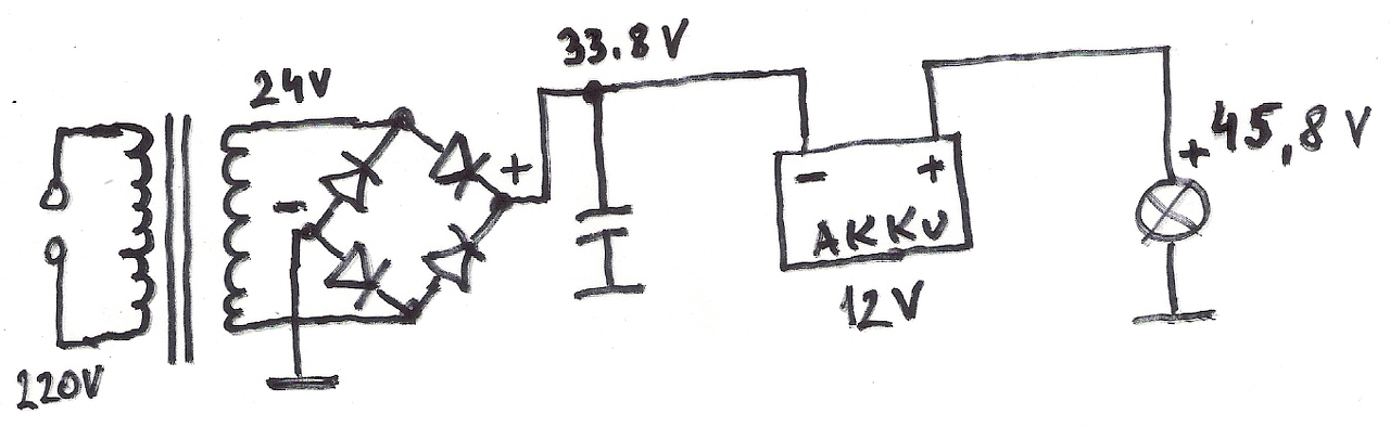

(#) etm hozzászólása Jan 15, 2016 /

(#) ferci válasza etm hozzászólására (») Jan 15, 2016 /
Ha egyformán terhelhetők, nyugodtan sorbakötheted.
A " gyengébbik láncszemig " használhatod ( áramerősség ).
A hozzászólás módosítva: Jan 15, 2016
(#) kadarist válasza etm hozzászólására (») Jan 15, 2016 /
Fordítsd meg az akkumulátor polaritását.
(#) ferci válasza kadarist hozzászólására (») Jan 15, 2016 /
Akkor akkutöltő lesz belőle.

Én úgy értelmezem, hogy "áramforrások soros kapcsolása"... nem tudom, etm mit szeretne, mert a felfelé korlátozás furcsa megfogalmazás.
Ha viszont az akkuval együtt 15-48 voltot akar előállítani, annak semmi akadálya. Az így működik.

(#) Ge Lee válasza etm hozzászólására (») Jan 15, 2016 /
Ha állítható a trafó akkor ésszerűbb megoldás a feszültségkétszerező egyenirányítás, és akkor 66V körül lesz a vége és az akku sem kell.

(#) kadarist válasza ferci hozzászólására (») Jan 15, 2016 /
Én a rajzon egy izzólámpát, egy akkumulátort és egy egyenfeszültségű áramforrást látok, ami trafóról működik. A kérdés a rajzra vonatkozott és nekem ez így nagyon nem tetszik.
(#) ferci válasza kadarist hozzászólására (») Jan 15, 2016 / 1
Beírtam, hogy szerintem rossz a fogalmazás - biztos sorba akarja kötni a tápot és az akkut, mert a rajzon így van. Az izzó jelölés pedig valszín a fogyasztó a megnyújtott tápon.
Talán majd etm pontosít a szövegén.
