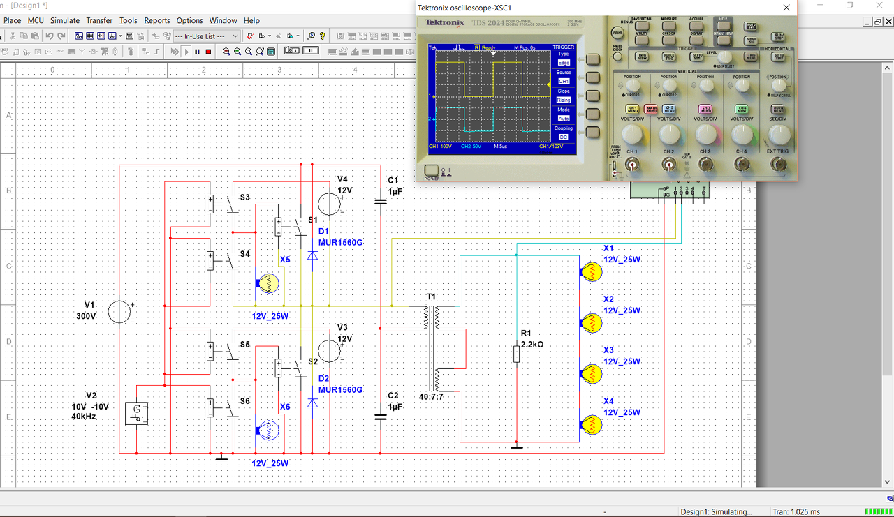

(#) pepe1125 válasza (Felhasználó 46585) hozzászólására (») Jan 15, 2016 /
Ettől többet nem lehet szimulálni. Ha már áramot mérek, kifagy...

(#) (Felhasználó 46585) válasza pepe1125 hozzászólására (») Jan 15, 2016 /
Először is. Minek kell bele izzólámpa? Nem jó bele egy sima ellenállás? Minél több alkatrészt teszel bele, annál lassabb a futásidő...
A FET-ek meghajtásában hol van a holtidő? A meghajtást nagyon egyszerűen meg lehet csinálni négy darab négyszöggenerátorral, amiknél minden paraméterezhető. Még a holtidő is. És persze az S3...6-ra nincs szükség. ( lehet, hogy jó ahogy rajzoltad, de nem tudok eligazodni, nem tudom milyen generátort használtál )
Nagyon jó, hogy kapcsolóval helyettesíted a FET-et. A baj csak az, hogy a FET nem így néz ki. Ez a kapcsoló mindaddig rövidzár, amíg kap vezérlést. Vagyis, a kapcsolóval sorba kell kötni egy diódát és az egésszel párhuzamosan egy diódát, ami a substrat diódát modellezi. A kapcsoló átmeneti- és lezárt ellenállását be lehet állítani a kapcsoló editálásával.
Kezdetben, míg az áramkör nem működik rendesen, addig használj virtuális alkatrészeket, vagyis virtuális diódát. Kevésbé hajlamos a progam a lefagyásra és persze sokkal gyorsabb is lesz.
Hol van a trafó szórt induktivitása? Ha máshol nincs, akkor bekötsz egy fojtót sorba a trafóval.
Kicsit nézz körül a Multisim topicban, mert ott elég sok minden le van írva.
Nem lenne baj, ha tennél fel a png mellé eredeti fájlt is.
Én nem használom a műszereket, nekem nagyon bonyolult, meg nem tud elég sugarat megjeleníteni. Használj Display Graphot, arra akárhány sugár elfér.
A lefagyás ellen az analízis beállításánál tudsz beavatkozni. RELTOL, számolási időlépcsők, sönt reziszancia, van ott egy pár lehetőség.
Természetesen ez egy olyan generátor, ami paraméterezhető holtidő, kitöltés, frekvencia, stb... Mindenre. A kapcsolók valóban ilyen virtuális kapcsolók, amikkel pontosan az ellenfázisú meghajtást megcsináltam, mint ha egy egy emitterkövető lenne. Természetesen MOSFET-et tettem oda bele, azért néz így ki az eleje, ahol a lámpa is van, meg a másik kapcsoló. A lámpán lehet szépen látni az ellenfázist és a holtidőt is ha lelassítjuk a szimulációt.
A transzformátor-nál beállítottam a PC trafó paramétereket, 40:7:7 az áttét, 7uH szórás, stb...
Próbáltam a valósághoz közelit alkotni. Ez így nem vagy ki, de abban a pillanatban, hogy beteszek egy áramváltót, vagy a vezetékben folyó áramra vagyok kíváncsi, szimulációs hiba.
Állítok az analízis paraméterein, de akkor se tudja tovább szimulálni.

(#) Skori válasza pepe1125 hozzászólására (») Jan 15, 2016 /
A szimulátor ideális alkatrészekkel dolgozik alaphelyzetben. Tehát az van amiket katt írt. Annyit tennék hozzá, hogy ha további alkatrészeket raksz be, akkor azoknak a veszteségeit is be kell tenni, pl. egy elkó esetében be kell építeni a modellbe a soros veszteségi ellenállását. Én a Tina áramkörszimulátort szoktam használni, de arra is ugyanezek igazak. Ha megtanulod mikre kell odafigyelni, és a valóságoshoz hasonlító alkatrészekkel szimulálsz egy áramkört, akkor a szimuláció eredménye nagyon jól megközelíti a tényleges áramkör működését. A weblapomon vannak egyszerűbb áramkörökről szimulációk (pl. előtétkondis ledmeghajtó hálózatról), szerintem pár sorban le is írtam miért olyan a modell amilyen.

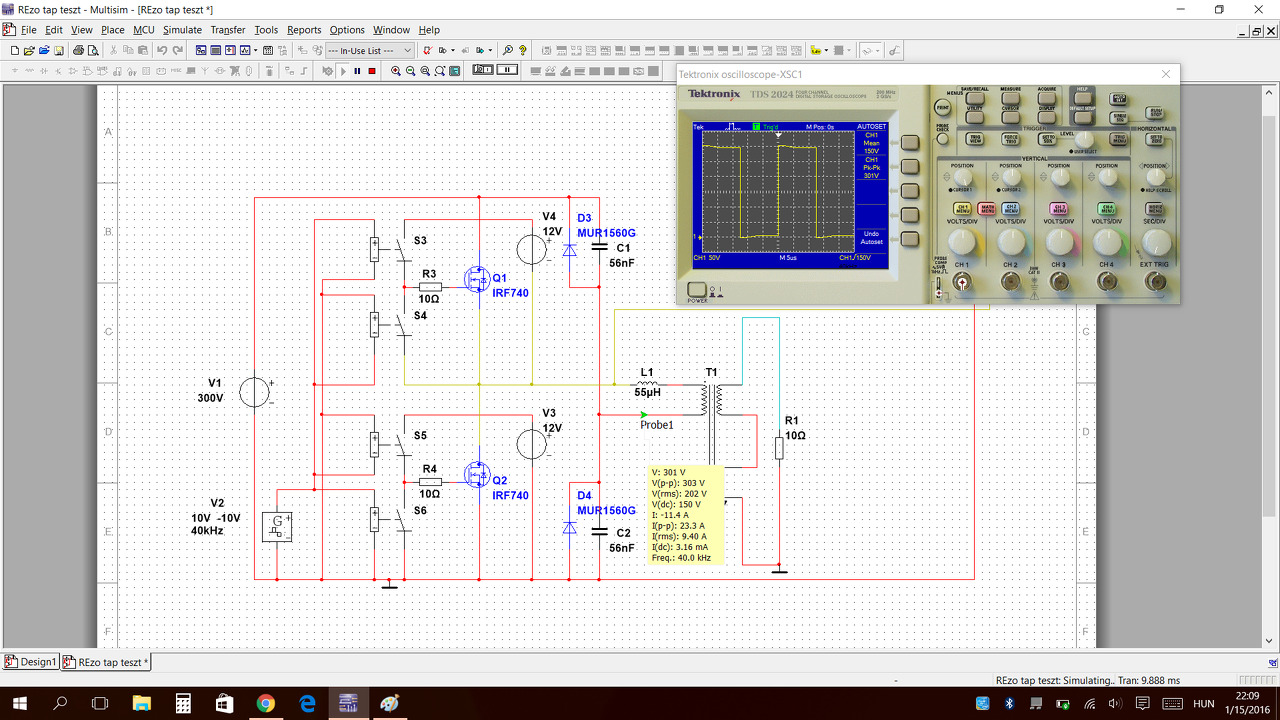

Ez eléggé valóságos? IRF740... Előtte a fetmeghajtó ideális csak. De az nem számít, mert a felfutás és a holtidő is állítható. Bár azt nem tudom mekkora az IR IC holtideje, meg fel lefutási ideje ezen a frekvencián. De rezonál szerintem.
Na most tedd fel az alsó FET drain-source feszültségét is a szkópra.
Azt figyeld, végre szimulál rendesen IRF740 kellett neki csak. Imádom amúgy ezt a programot, eléggé jó már a 13-as verzió és eléggé közel hozza valóságot mindenféle trükközés nélkül. Be van táplálva a FET összes paramétere ami az adatlapban van.
Előfordul ( sűrűn ), hogy nem jó egy modell...
Ez azért messze van a rezonanciától. Fel kellene tűnnie, hogy az Uds feszültség az átkapcsolások után kb. 1 Volttal a tápfesz felett, illetve alatt van. Jó hosszú ideig. Miért van ez? Azért, mert ott a diódák vezetnek. Egyébként, erre való a Display Graph, mert ott mindjárt meg tudnád jeleníteni a gatefeszeket, az áramokat, meg amit csak akarsz, egyszerre, egy oldalon. Ez a Tek csoda csak játékra jó. Ez nem a valóság, itt más világ van, ki lehet használni, hogy számgépen nagyjából mindent lehet.
Szuper, most kivettem a trafó paramétereit, és ideális lett. Betettem a skori rezó tápban használatos értékeket amiket ma is leírt.
Szóval ez az áram elég messze van a szinusztól...

(#) lorylaci válasza pepe1125 hozzászólására (») Jan 16, 2016 /
S3-S6-ot vedd ki a pé-be. V3-V4-el együtt. izzókat is vedd ki a pébe. D1 és D2 helyett rakj ideális diódát. Szekunderre pedig tegyél egyenirányítást (ideális diódákkal!) és egy feszültségforrást. Azzal szépen mennie kell. Továbbá kihagytál egy nagyon fontos elemet, ez pedig a FET Cooss-ja.
Ha meg már iylen bonyolultan akartál gate meghajtást modellezni (Minek....), akkor a Ciss kellett volna, de most ezeket hagyjad, nem a meghajtás érdekel még téged, gondolom.
A display graph használata valóban javasoltabb, jobb a megjelenítés. Ha mégis az interaktív szimulációhoz ragaszkodsz, akkor ott meg használd ki az automata iteráció javítás funkciót. Tehát ha a szimuláció lefagy, mert az iterációja nem fut be, akkor a progi általbáan megkeresi a szimulációs paraméterekben a hibát.
„, 40:7:7 az áttét, 7uH szórás, stb...”
Ebben csak az nem stimmel, hgoy ha tegyük fel, te a trafóra 7uH szórást mérsz, akkor az a primer szórt induktivitás és a transzformált szekunder szórt induktivitás összege (utóbbi repluszolódik még a mágnesező induktivitással).
Amikor multisimben a trafó modellnél berakod a 7uH, azt ő berakja a primerhez is, és transzformáltját berakja a szekunderhez is (legalábbis Mulitism 14-ben, te egy nagyon régi verziót használsz, így ott nézd meg a help-ben hogyan csinálja).
Ajánlom próbáld ki az új multisimeket, mert sokkal jobb trafó modellekkel dolgozik. Most pontosan melyik verziót használod?
Az ideális elemeket akkor célszerű valósokra cserélni, ha a nemideálistól való eltérések részlete izgat. A dióda nyugodtan maradhat ideális, mert a rezonásn tápoknál szépen lassan kapcoslnak be és ki, nincs reverse recovery.
